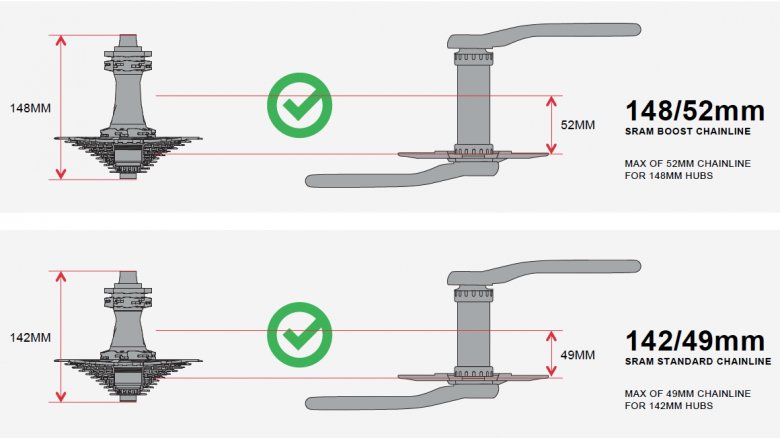

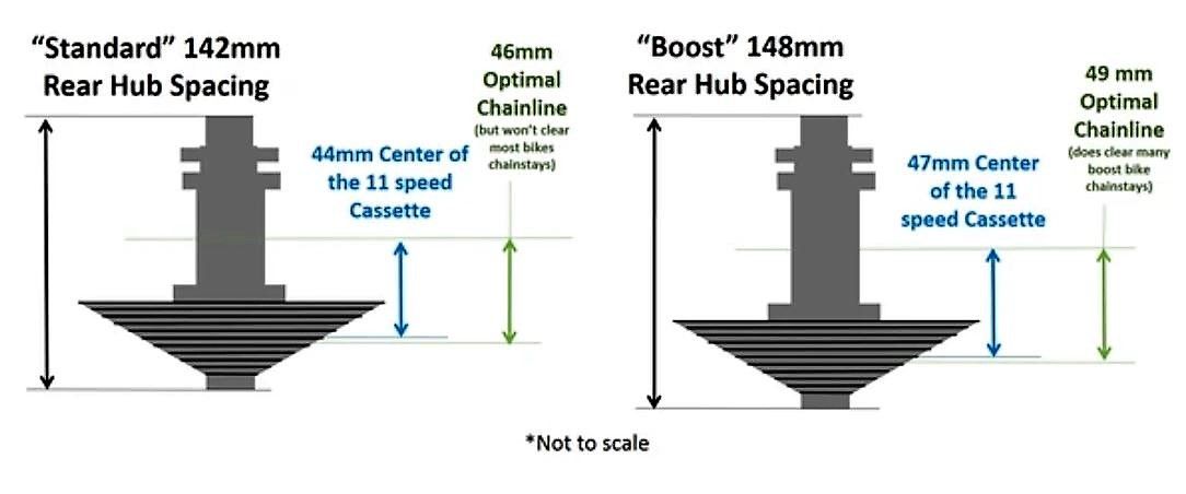

Laut Sram ist die KL bei Boost auf 52mm, Wolftooth meint 49mm:

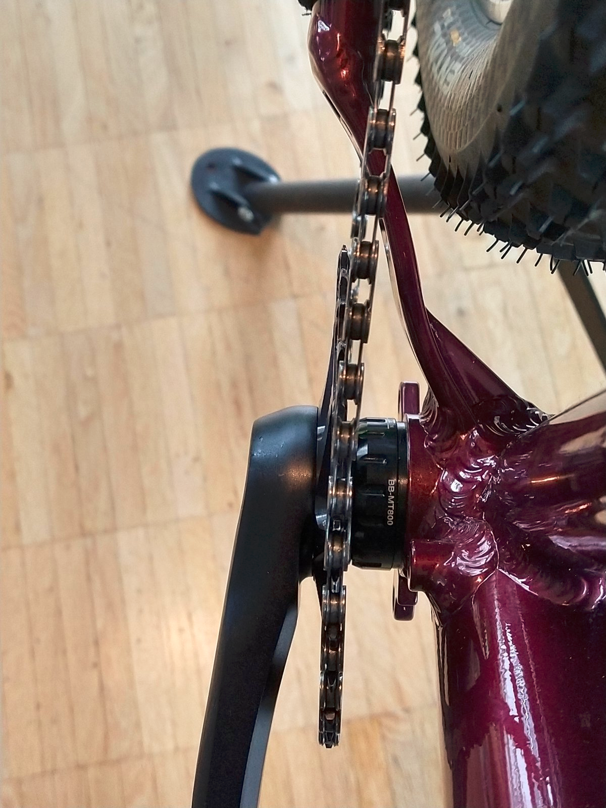

Allerdings macht die Kette auf den drei grössten Ritzeln sehr unschöne Geräusche und wenn man sich die Kettenline dazu speziell auf dem grössten Ritze anschaut, dann vermute ich die 55mm Kettenlinie als den Grund dafür. Die Kette läuft nämlich auf dem Kettenblatt schon extrem schräg, wie ich finde:

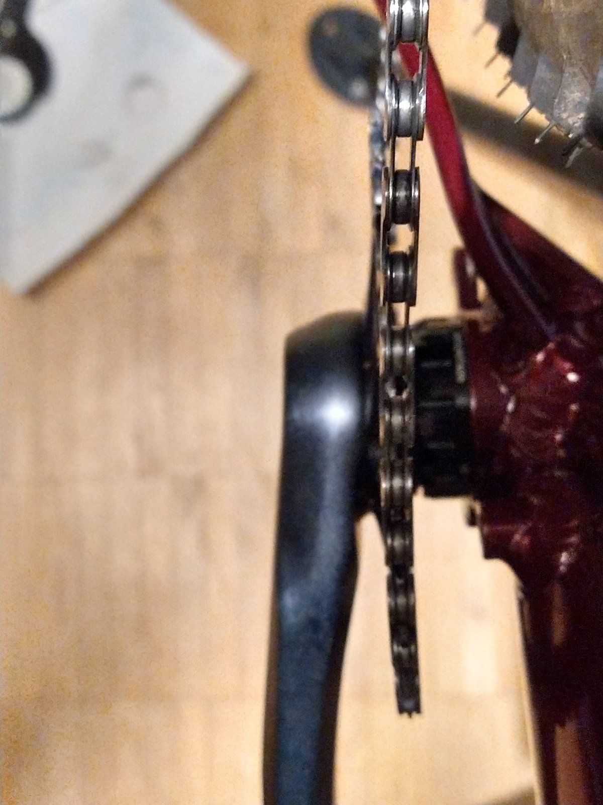

So hab ich das Lager verbaut:

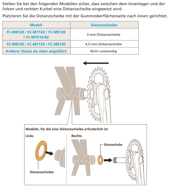

Und die 7120er Boost-Kurbel mit je 1 Distanzring links und rechts:

Auf deinem Foto sieht das ja echt brutal aus!
Und das Kettenblatt hat ja auch noch gut Platz zur Kettenstrebe.
Notfalls kannst du vielleicht noch die eine 3mm Distanzscheibe von rechts nach links setzen.
Du meinst die von der Kurbel? Da sitzt ja links auch schon eine. Kann ich die beide links montieren?

Hmm, ist zwar besser als vorher, aber die Kette rattert immer noch ziemlich.
Edit:
Fehler gefunden: neben dem extremen Schräglauf der Kette, der nach dem Tauschen der Innenlager-Distanzscheibe von rechts nach links besser geworden ist (danke @ArSt), hatte das rasselnde Geräusch seine Ursache wohl hauptsächlich an einem leicht verbogenen Leitblech des Schaltwerks, das die Kette auf dem grössten Ritzel immer touchiert hat. Hab ich rausgefunden, nachdem die Kinder ins Bett sind und hier endlich Ruhe eingekehrt ist, so dass ich mit meinen Ohren versuchen konnte, das Geräusch zu lokalisieren. 🥴
Die Kettenlinie gefällt mir so aber deutlich besser, sodass ich den Spacer vom Innenlager jetzt auf der linken Seite lasse.
