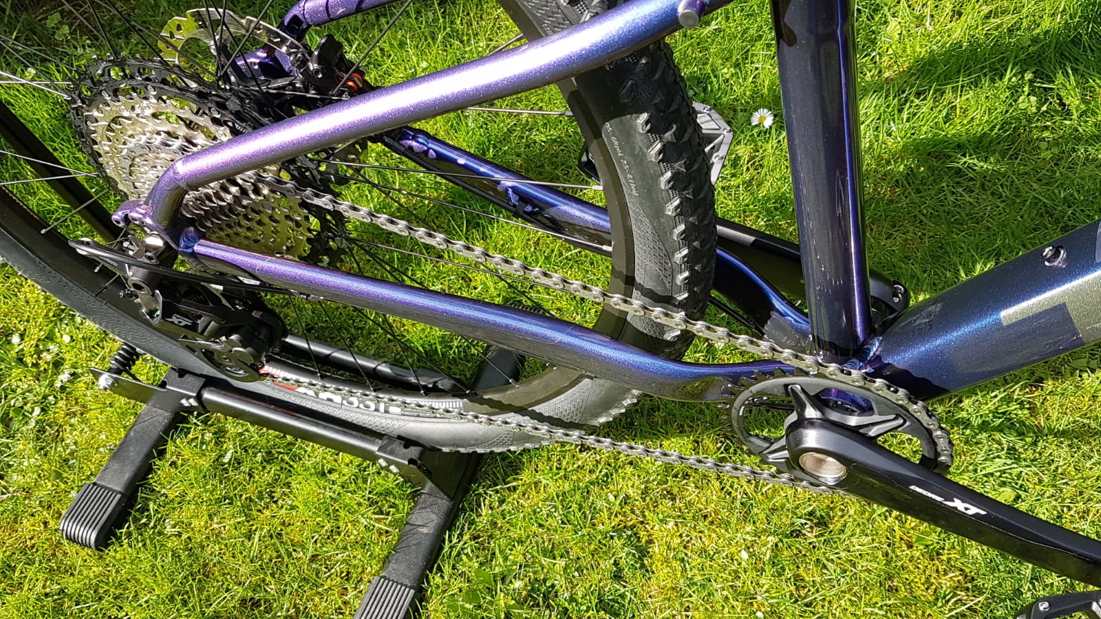

Ich habe nun 400km mit der neuen XT zurückgelegt und bin vollkommen überzeugt. Tolle Verarbeitung, saubere Schaltvorgänge, leicht einzustellen und auch noch bezahlbar. Keine Kettenabwürfe in der Zeit am Hardtail. Shimano macht einfach einen sehr guten Job. :daumen:
