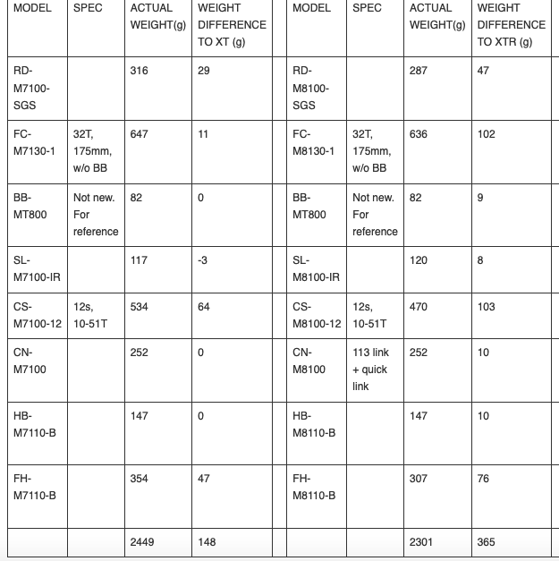

Da im Artikel primär die XT mit der XTR verglichen wird, hier die technischen Unterschiede von der XT zur SLX Gruppe:
  • Gummieinsatz am Schalthebel anstelle Kunststoff
  • Maximale Schaltvorgänge am Schalthebel: 4 (SLX: 3)
  • Kugelgelagerte Schaltröllchen
  • Beschichtete Gelenkbolzen im Schaltwerk
  • Kassettenritzel 11 aus eloxiertem Aluminium (SLX: Ritzel 1 bis 11 aus Stahl (plattiert), 12 aus Aluminium (eloxiert))
  • Chromierte Innenlaschen an der Kette (SLX: sil-tec Beschichtung)
  • Kettenblatt auch mit 36 Zähnen erhätlich (SLX: 30, 32, 34 Zähne)
Ob die Unterschiede für den Nutzer spürbar sind, sollte jeder selbst bewerten. Die auffälligsten Unterschiede zwischen den Gruppen sind das Gewicht, Optik und die verwendeten Materialen. Gewichtsunterschied liegt laut MTB-News bei 148g für die komplette Gruppe - Details siehe Anhang.
Quelle: Shimano
