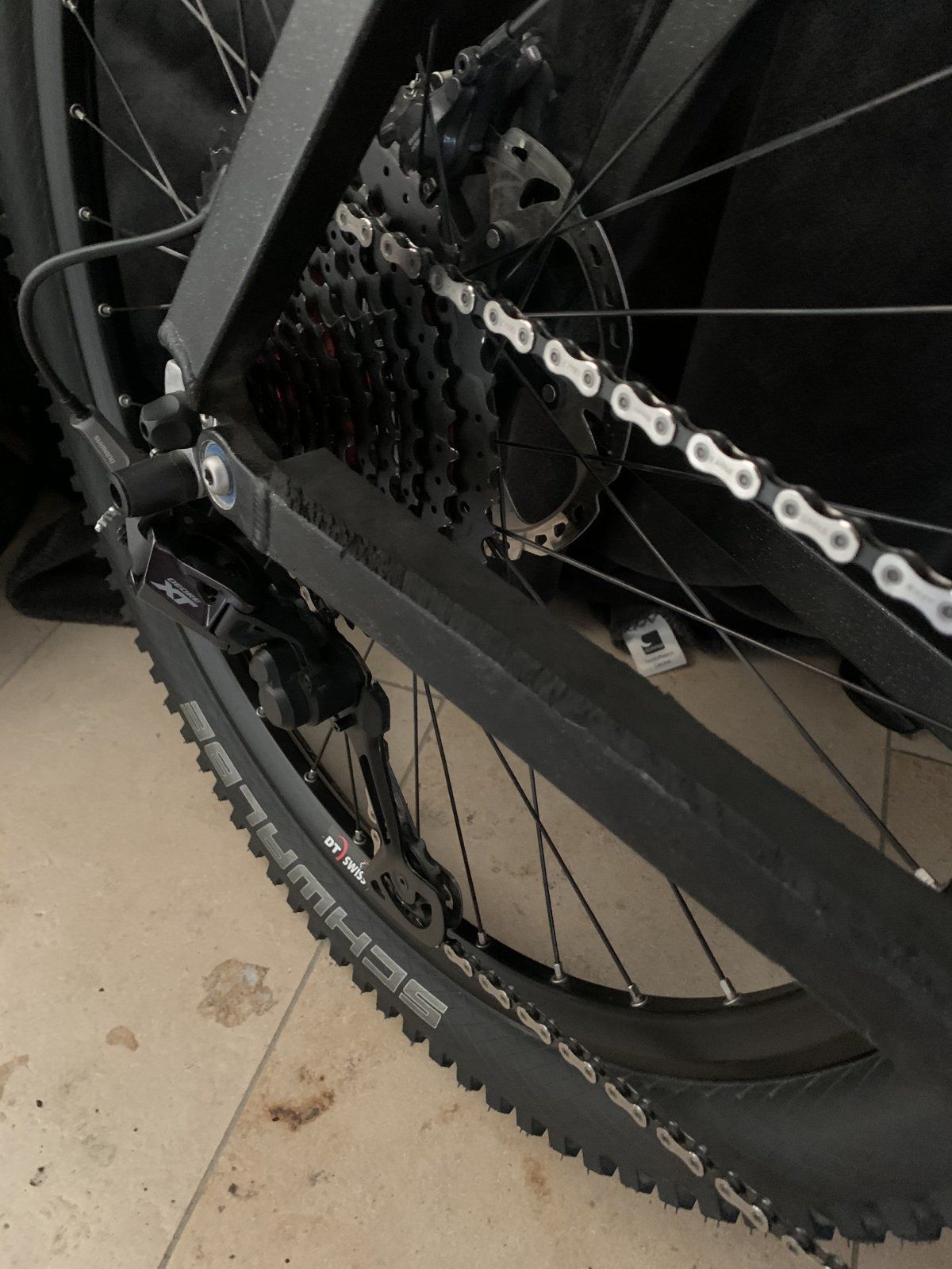

Hallo
Ich habe mein MTB von 3x8 auf 1x12 Shimano XT umgerüstet (es ist ein Fully mit mühsamer Montage des Umwerfers und ich konnte keinen passenden Umwerfer mehr finden..). Da der Freilauf noch nicht Microspline ist und ich kein Umrüstset gefunden habe, verwende ich die Sunrace 12x Kassette. Offiziell ist die für SRAM, aber wie hier mehrfach geschrieben wurde soll es auch mit Shimano funktionieren.
Das Problem ist jetzt, dass ich die Schaultung zwar so einstellen kann, dass sowohl das kleinste wie auch grösste Ritzel funktionieren, allerdings schalten dann die Ritzel 7-11 nicht mehr richtig. Teilweise werden bei einer Stufe am Hebel sogar 2 Ritzel übersprungen.
Dies kann nicht an der nicht passenden Kassette liegen, oder? Die Kassette müsste, gemäss der auf Seite 1 verlinkten Messung, für Shimano knapp 1 mm zu weit sein. Da jedoch die ganze Kassette angesteuert werden kann, ist dies nicht das Problem.
Abwärts schalten (richtung kleinerer Ritzel) funktioniert seltsamerweise ohne Probleme.
Was könnte dies sein?

Es war schon eine fummeliege Einstellerei im Vergleich zu 10/11 Fach, fahre aber jetzt XT und XTR(Sram Kette, Sunrace Kassette) an meinen Bikes ohne Probleme! Spiel mal mit der Schraube für die Kettenumschlingung!

Danke für die schnelle Antwort. Ja, habe alles probiert. Was mich verwundert ist, dass die Kette teilweise 1 Ritzel überspringt. Dies sollte eigentlich nicht sein, oder? Die SRAM Abstände sind grösser, von dem her macht dies für mich keinen Sinn.
