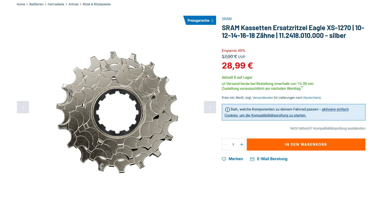

Und? Ist das für die Transmission?
Ja, warum sollte ich es sonst posten?
Passt aber nur bei der "billigsten" Transmission Kassette.
