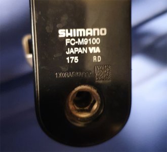

Hallo zusammen,
habe eine Shimano XTR FCM-9100 Kurbel und ein XTR SM-BB94 Pressfit Tretlager.
Am linken Kurbelarm befindet sich eine Einstellmutter mit der man das Spiel zwischen Kurbel
und Innenlager einstellt.
Ich hatte es jetzt schon mehrfach, dass sich diese Einstellmutter während der Fahrt immer
fester zieht, so dass das Tretlager nach einiger Zeit extrem schwer läuft. Die Einstellmutter
sitzt dann so fest, dass man sie von Hand nicht mehr gelöst bekommt. Mann muß dann einen kleinen
Inbus durch die Löcher der Einstellmutter stecken und sie so lösen.
Kennt jemand das beschriebene Problem und hat evtl. eine Lösung dafür ?
Ich würde die Einstellmutter sonst mal mit Schraubensicherung einsetzen.
Anbei ein Bild des linken Kurbelarms mit der Einstellmutter.
Danke und Gruß,
Dirk

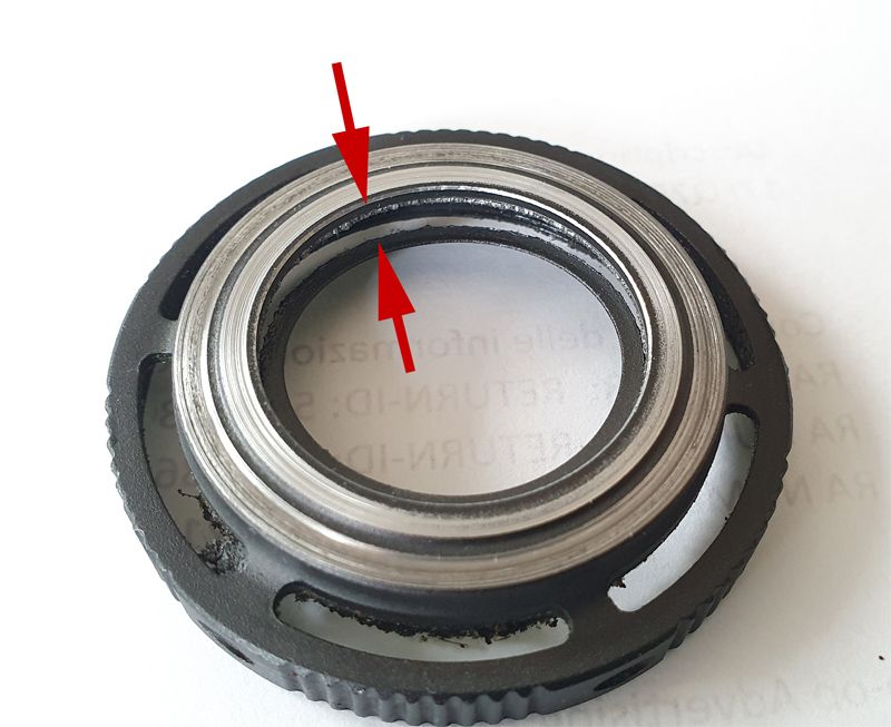

Habe heute die Kurbel demontiert und die Einstellmutter komplett abgeschraubt. Dabei musste ich leider feststellen, dass der kleine
Rand, welcher als Anschlag für die Distanzscheibe dient, teilweise weggebrochen ist (siehe Pfeile im Bild). Die Distanzscheibe
lässt sich dadurch teilweise nach hinten drücken und ein sauberer Anschlag ist nicht mehr gegeben. Sehr wahrscheinlich wird sich
daher die Einstellmutter auch immer eigenständig fest ziehen.
Kann mir jemand sagen wo ich die Einstellmutter als Ersatzteil bekommen kann ?
