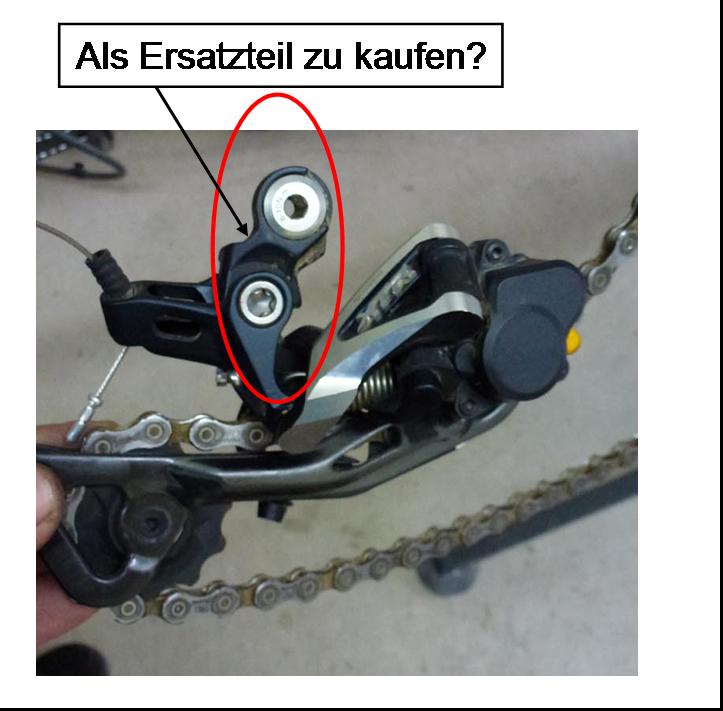

jetzt habe ich auch ein Problem mit meinem Shimano XTR M985 (Shadow Plus) am Trek Remedy 9 (2012).
Und zwar, wie auf den Bildern zu sehen, ist hier etwas mächtig faul!
Ich hatte letzten Sommer einen Crash bei dem ich mir auch das Schlüsselbein zertrümmert hatte! Dabei hab ich mir wohl noch andere Sachen verbogen
! Bei den Frühjahrsschlammtouren ist mir das noch nicht so extrem aufgefallen, da das Rad ziemlich viel Dreck abbekommen hatte und somit die "Performance" der Schaltung eh zu wünschen übrig ließ.

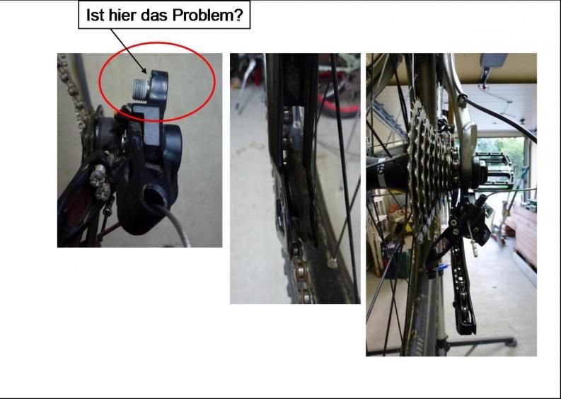

Nach dem Putzen des Bikes habe ich mir die Sache mal näher angeschaut, weil die Schaltung immer noch nicht ruhig lief. (Rattern über die Schaltröllchen). Dabei ist mir dann aufgefallen, dass die Kette neben dem unterem Schaltröllchen läuft und nicht sauber drüber weg! Beim oberen Schaltröllchen ist es nicht so stark ersichtlich!
Mein Verdacht ging dann in Richtung Schaltauge. Habe mir ein neues (Die Teile kosten 30 Euro
) gekauft! Vorhin montiert und leider besteht das Problem immer noch! Hab dann gleich mal Fotos gemacht, wo man deutlich sieht, dass etwas ziemlich schräg ist!
Da ich mir eigentlich kein komplett neues XTR-Schaltwerk kaufen will (>150Euro), habe ich zwei Fragen!
1. Auf dem Foto sieht das eine Bauteil (mir fällt kein Name dafür ein) ziemlich verbogen aus! Ich vermute, dass hier das Problem liegt. Liege ich da richtig?
2. Kann man das "Problemteil" einzeln kaufen? Es ist nur mit einer Torx befestigt und hinten mit einem Sprengring!
Bin für alle Tipps dankbar. Sollten noch Fragen sein - immer her damit.
vg
TQ
(Dass die Kette öl braucht, ist mir klar - Ist grad nur gereinigt)

so wie es aussieht hat auch der käfig was abgekriegt. da würde ich gleich ein neues schaltwerk kaufen, wer weiß was noch verzogen ist, was vielleicht nicht so offensichtlich ist.
Was mich nur wundert, dass das Schaltauge nix abbekommen hat! Das ist doch normalerweise die "Sollbruchstelle". Woran machst Du es fest, dass auch der Käfig was abbekommen hat? Du hast wahrscheinlich recht, dass da ein neues Schaltwerk fällig ist!
Jedenfalls vielen Dank für Deine Meinung u. Einschätzung.
Was ist eigentlich der Unterschied zwischen dem XTR M985 und XTR M986? Ist das nur der Nachfolger fürs neue Jahr?
auf den bildern sieht man meiner meinung nach recht deutlich, dass oberhalb des unteren röllchen ein richtiger knick im käfg ist. mit der unterseite steht das röllchen deutlich weiter in richtung speichen.
rd-m981 und rd-m986 sind die aktuellen modelle. aus den techdocs kann man rauslesen, dass nur die aktuellen modelle auch für direktmontage geeignet sind. dabei wird der ausleger, der bei dir verbogen ist, in das schaltauge integriert.

Ich würd einen Richtversuch wagen, es gibt ja nix zu verlieren. Käfigbleche zu richten ist eigentlich kein Problem, bekommt jeder Schlosser hin. Oder fragst in einer in einer KFZ Bude. Ein Händler wird dir natürlich eher zum Neukauf raten..

So, heute neues Schaltwerk montiert, testfahrt - Alles gut, nur das Bike sieht jetzt wieder aus wie Sau ;).
