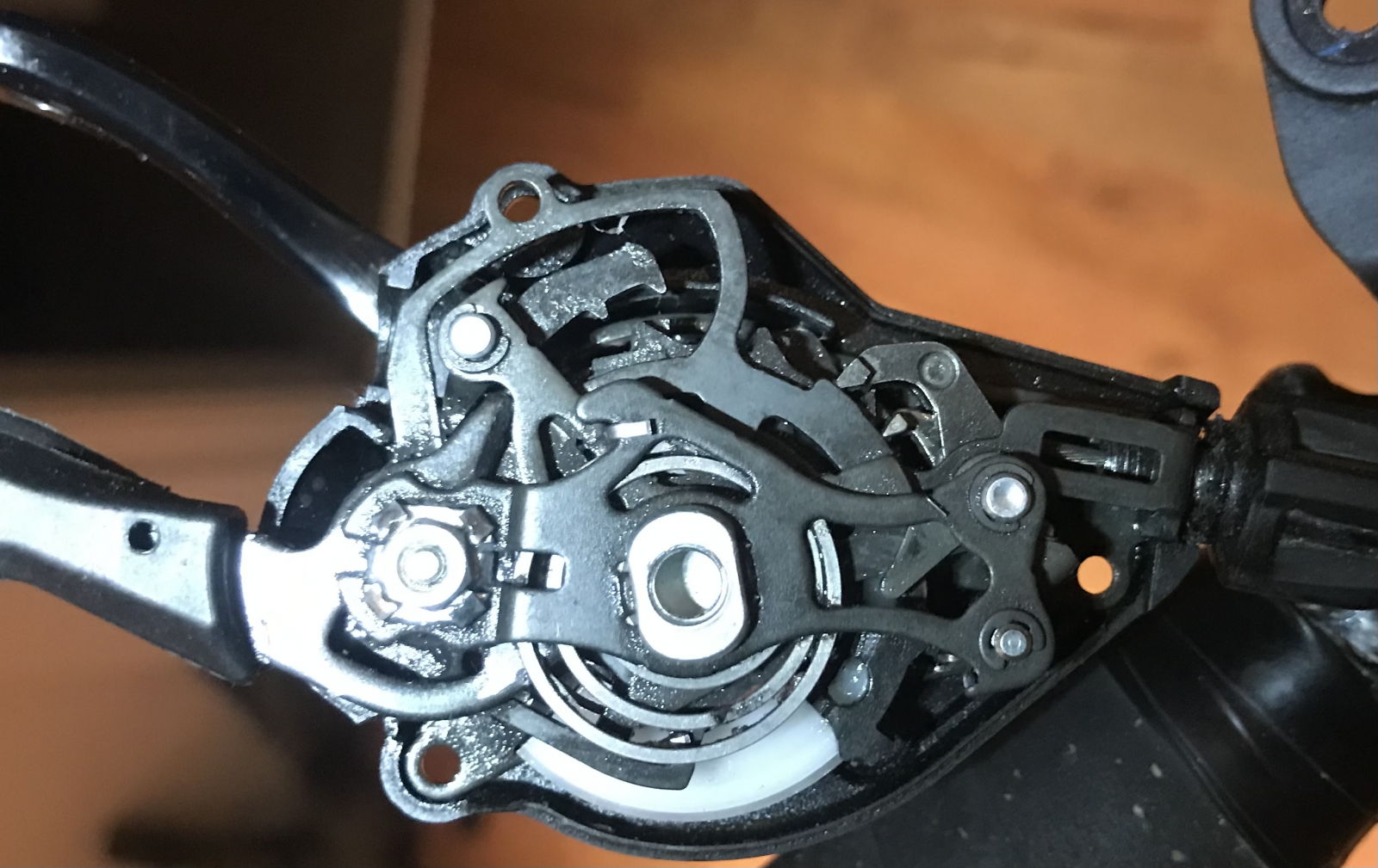

Heute hat sich urplötzlich mein XTR Schalthebel verabschiedet. In einfachem Gelände ließ sich der untere/vordere Schalthebel ohne Widerstand durchdrücken ohne Einzurasten und das Schaltwerk in Richtung größeres Ritzel zu bewegen. Der obere/hintere Schalthebel funktioniert weiterhin ohne Probleme, d.h. in einen schweren Gang schalten geht weiterhin. Ich habe das Gehäuse geöffnet um zu schauen, ob ggf. etwas abgebrochen ist, aber es ist nichts zu erkennen. Hatte jemand aus der MTB Gemeinde eventuell schon einmal ein ähnliches Problem? Ein Austausch ist ja im Moment nicht ohne weiteres möglich, da es fast überall 3-4 Monate Lieferzeit gibt. Eventuell ist ja eine Reparatur möglich? Danke schonmal für eure Hilfe!

Ich dachte auch zuerst an den Schaltzug oder das Schaltwerk, aber es liegt definitiv am Hebel, da er sich auch im demontierten Zustand nicht mehr bedienen lässt.
War da nicht irgendwas mit einem Federblech? Meine, da gibt's ähnliche Fehlerberichte von XTR- und XT-Schalthebeln hier im Forum.
Ist defekt. XTR und XT haben hier ein Problem.

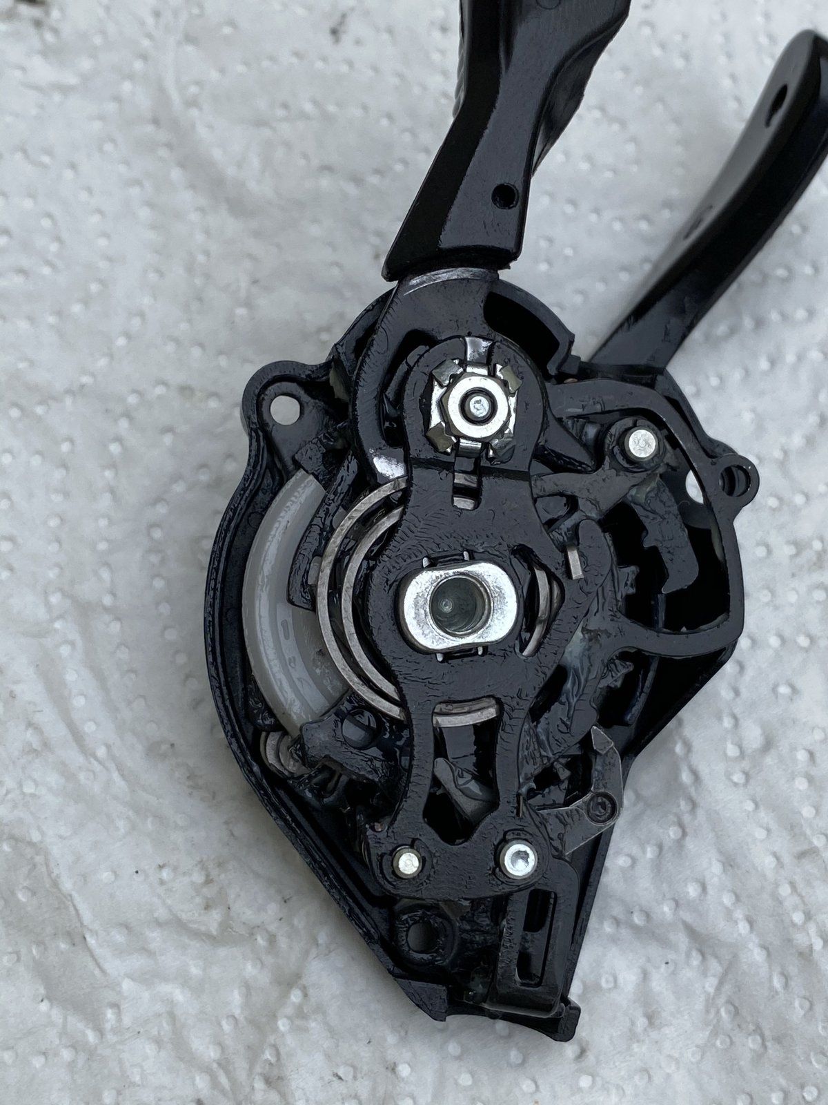

Hatte auch Probleme mit dem XT Hebel, er wollte nicht mehr auf die kleinen Ritzel. Hab den Hebel abgebaut, geöffnet und in Erinnerung, das dieser Haken nicht richtig funktionierte. Es wirkte wie verharzt. Also habe ich den Hebel mit WD40 geflutet und es hat geholfen das er wieder richtig funktionierte. Zum Abschluss habe ich das Innenleben mit Motorex Bike Grease zart gefettet und seit rund 4 Monaten macht er keine Probleme mehr. Der Hebel wirkt jetzt auch knackiger, gefällt mir.

Hatte auch Probleme mit dem XT Hebel, er wollte nicht mehr auf die kleinen Ritzel. Hab den Hebel abgebaut, geöffnet und in Erinnerung, dass so ein kleines Federblech nicht richtig gearbeitet hat. Es wirkte wie verharzt. Also habe ich den Hebel mit WD40 geflutet und es hat geholfen das dieses kleine Blech wieder richtig funktionierte. Zum Abschluss habe ich das Innenleben mit Motorex Bike Grease zart gefettet und seitdem keine Probleme mehr. Der Hebel wirkt jetzt auch knackiger, gefällt mir.

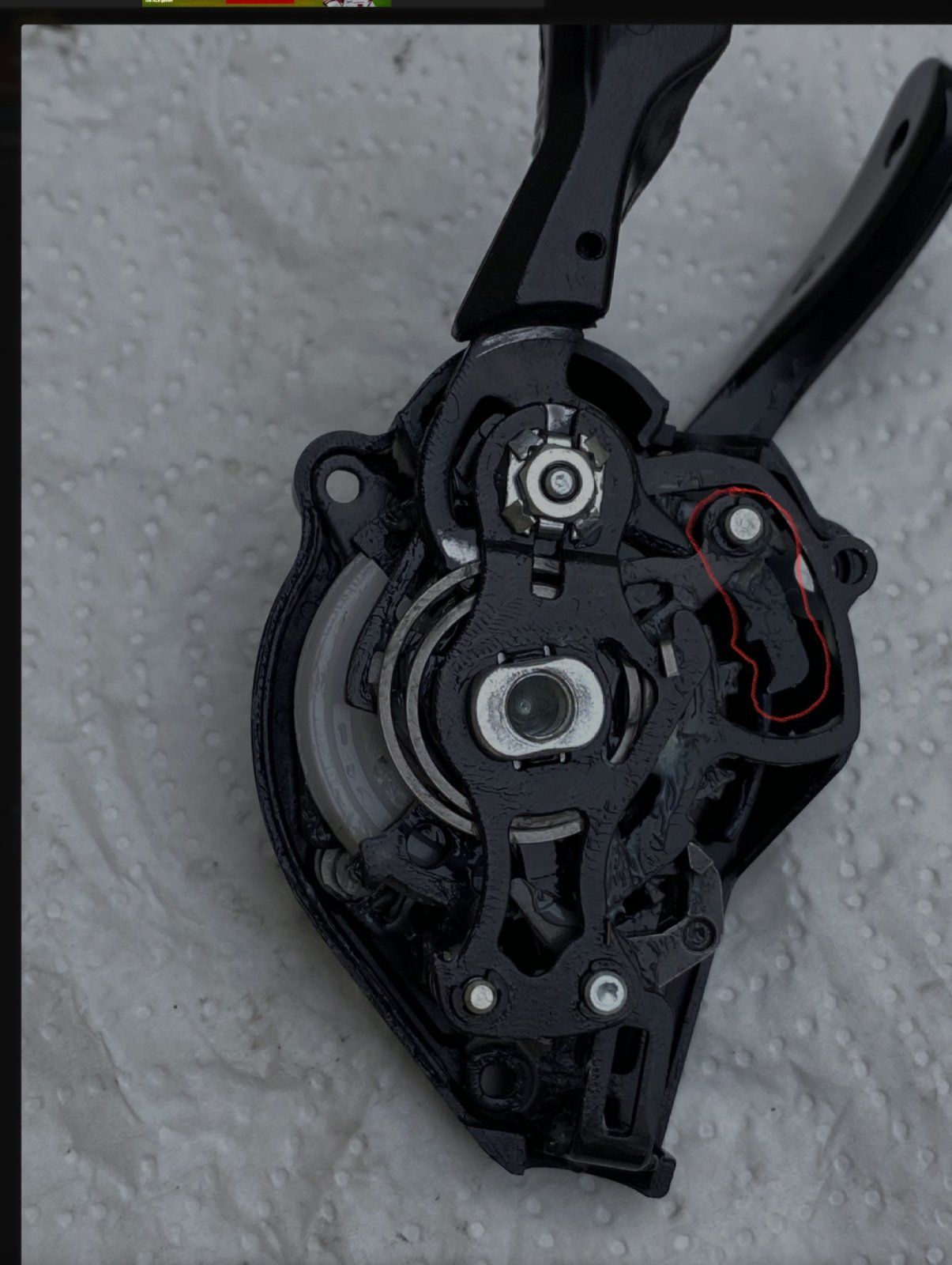

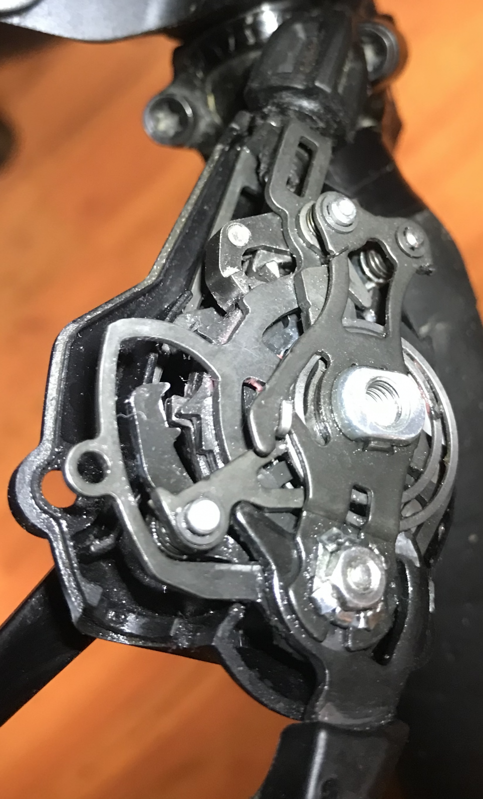

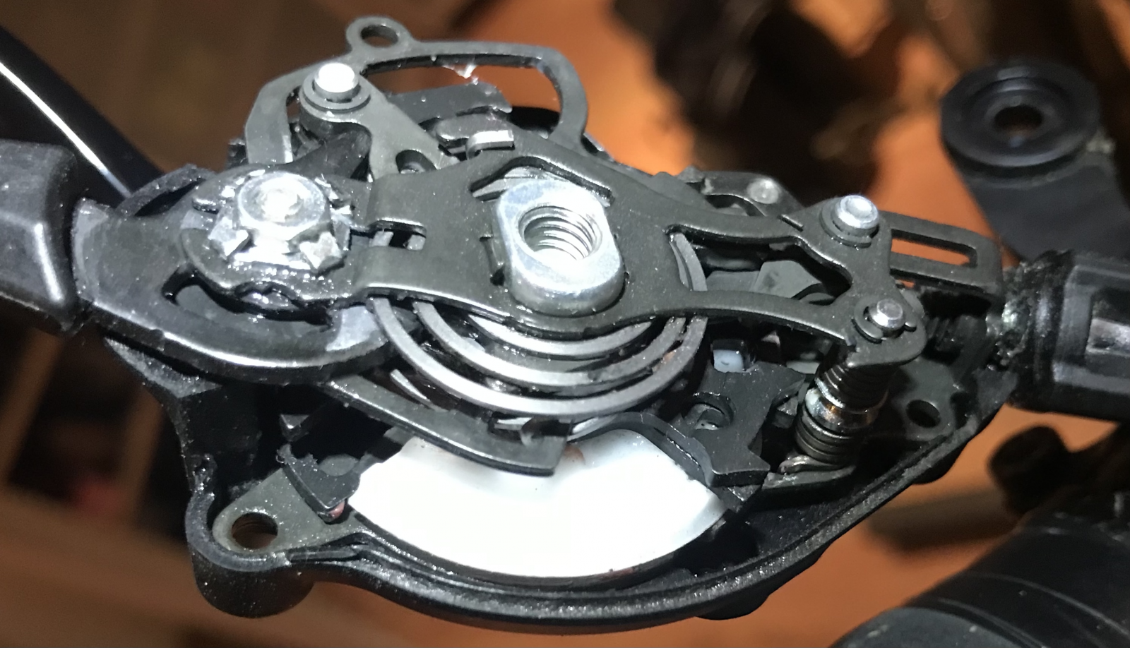

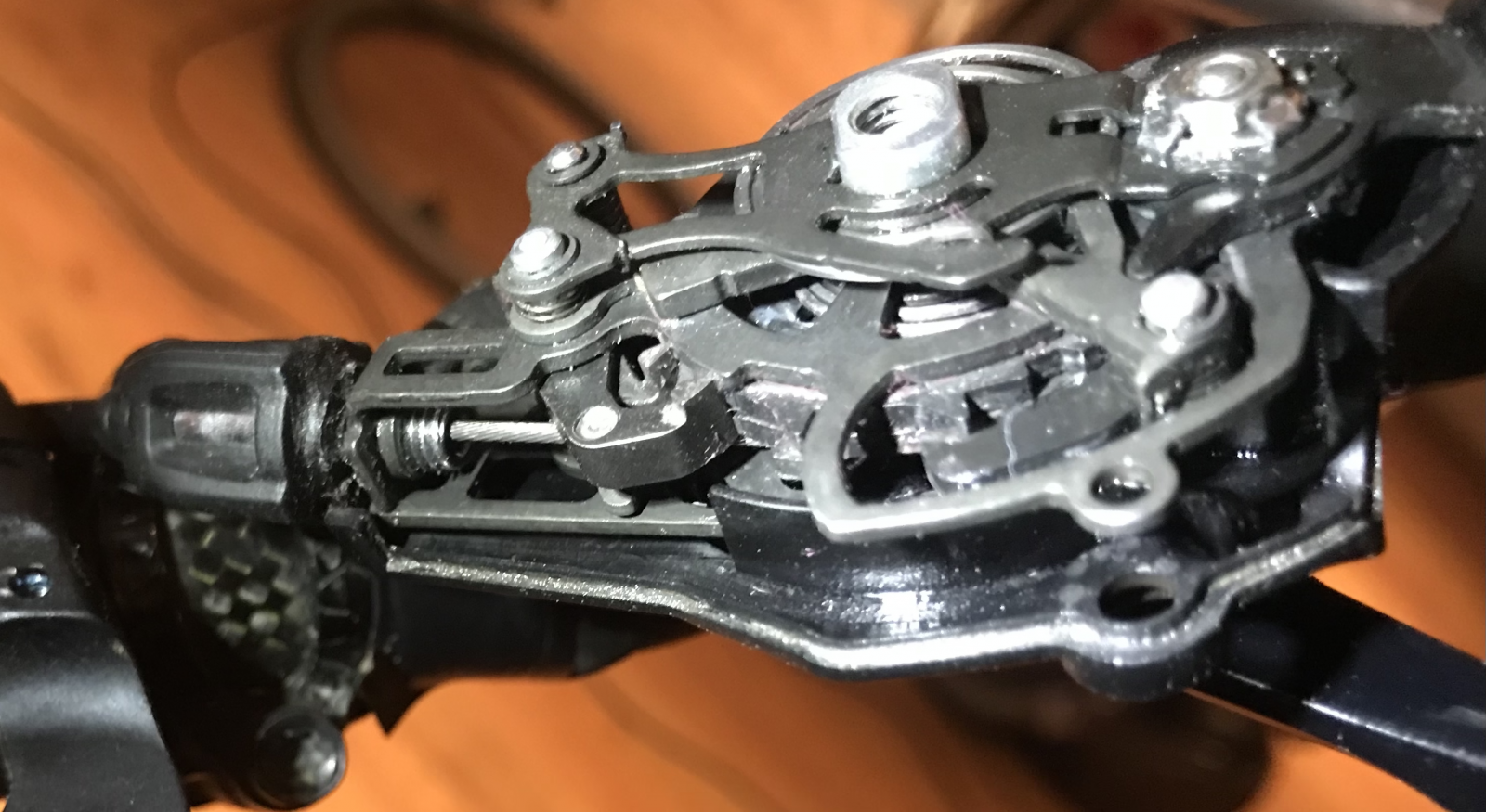

Servus,
nun reihe ich mich auch in die Riege der defekten XTR SL-M9100 12-fach Schalthebel ein.
Rutscht ebenso beim hochschalten durch, d.h. einmal schalten geht, dann nur noch Leerweg. Dauert dann lustigerweise ca. 30Sek, dann kann ich wieder ein, zwei Gänge hochschalten, dann wieder Leerweg. Runter geht immer.
Geöffnet, mit Silikonspray gewässert und gebadet. Gefettet, gebetet und dann ging es auf der 50km Runde so la la, mal konnte ich eine Weile alle Gänge mehrmals hochschalten, dann war wieder bei einem Gang ein zaghafter Leerweg zu fühlen bis es dann doch ging. Hinten raus dann wieder öfter der volle Leerweg.
Ich werde dem Bereich aus Beitrag #22 nochmal ausgiebig meine Aufmerksamkeit schenken.
Wenn es dann wieder zickt sende ich den Hebel ein, feiert im Januar erst 2jähriges Jubiläum.
PS:
Ja, rutscht sowohl mit einem neuen Schaltseil, ebenso manuell ohne Schaltwerk. Ist wirklich der Hebel.
PPS:
Glump verreckts...

Ich hatte einen Defekt, bei dem die kleine Schenkelfeder, welche die Klinke für das Raufschalten (Richtung kleineres Ritzel) im Rastwerk hält, gebrochen war. Diese Klinke liegt aber auf die obigen Bilder bezogen hinter dem Schaltseil. Man muss also unter den Deckel auf der anderen Seite schauen.
Da die Klinke sich wieder nach einiger Zeit nach unten rüttelt und wieder in das Rastwerk fällt, kann nach einiger Zeit wieder geschaltet werden. Shimano hat das Schaltwerk auch ohne Kommentar getauscht.
