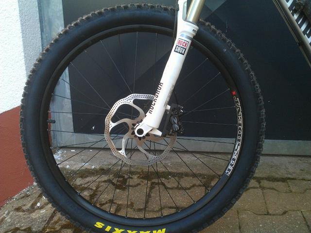

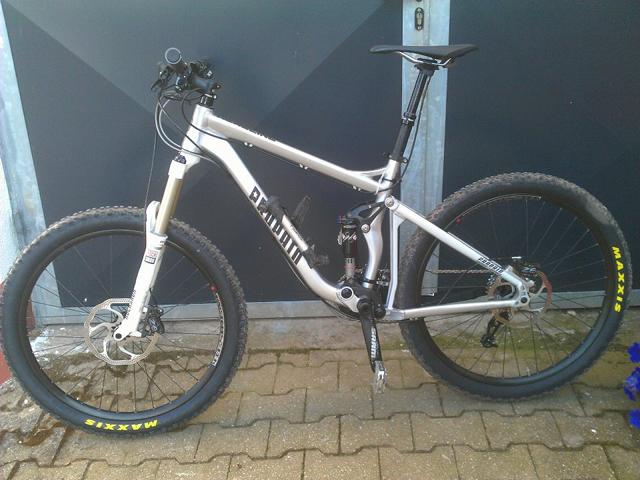

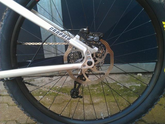

Propain Headline jetzt mit Zee :daumen:
Ganz originell vorne mit 200er statt 203er Scheibe ;)
Gut wenn man handwerklich begabt ist, denn ohne bearbeiten der Adapter passen die Zee Zangen nicht.

Doofe Frage: habe vorhin die hintere Zee montiert. Natürlich habe ich mir beim Abschrauben der Elixir nicht gemerkt, wo welche Unterlegscheibe etc. hingehört. Habe nun Rahmen-> Adapter -> Unterlegscheiben -> Bremssattel -> Unterlegscheiben. Sieht eigentlich auch soweit ok aus, Laufrad passt rein und läuft rund. Dann sollte das so passen, oder?
Vorne konnte ich sie noch nicht montieren, da meine Gabel gerade beim Service ist...
Mit ner Metallfeile passen auch die Avid Adapter.
Musste bei beiden max 1mm wegnehmen an der Stelle wo der Zee Sattel angestoßen war.
Ich denke das dürfte dem ganzen nix ausmachen, wenn ich andere "Leichtbau" Adapter sehe... die haben nichtmal die hälfte vom Material was ich jetzt noch Rest hab.
Egal es passt.
Die Zee (und alle anderen Bremsen von Shimano) schraubt man direkt auf den passenden Adapter. Beilagscheibe nur zwischen Bremssattel und Schraubenkopf, damit sichs beim Festziehen nicht wieder verdreht und man keine Kratzer in den Sattel macht. Die konischen Scheiben des Tri Alignment Systems kommen nur bei Avid Bremssätteln zum Einsatz.
Mhhmm also wie schon geschrieben musste ich bei 200/180er Avid Scheiben die Adapter bearbeiten.
Und wenn du die drin hast mal schauen ob die Beläge auch ordentlich auf der Scheibe aufliegen... sollte aber so sein wenn die Adapter passen und die Sätte auf die Adapter ;-)
