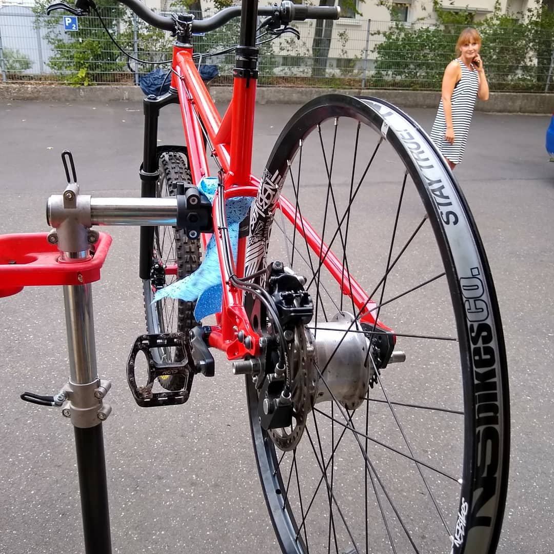

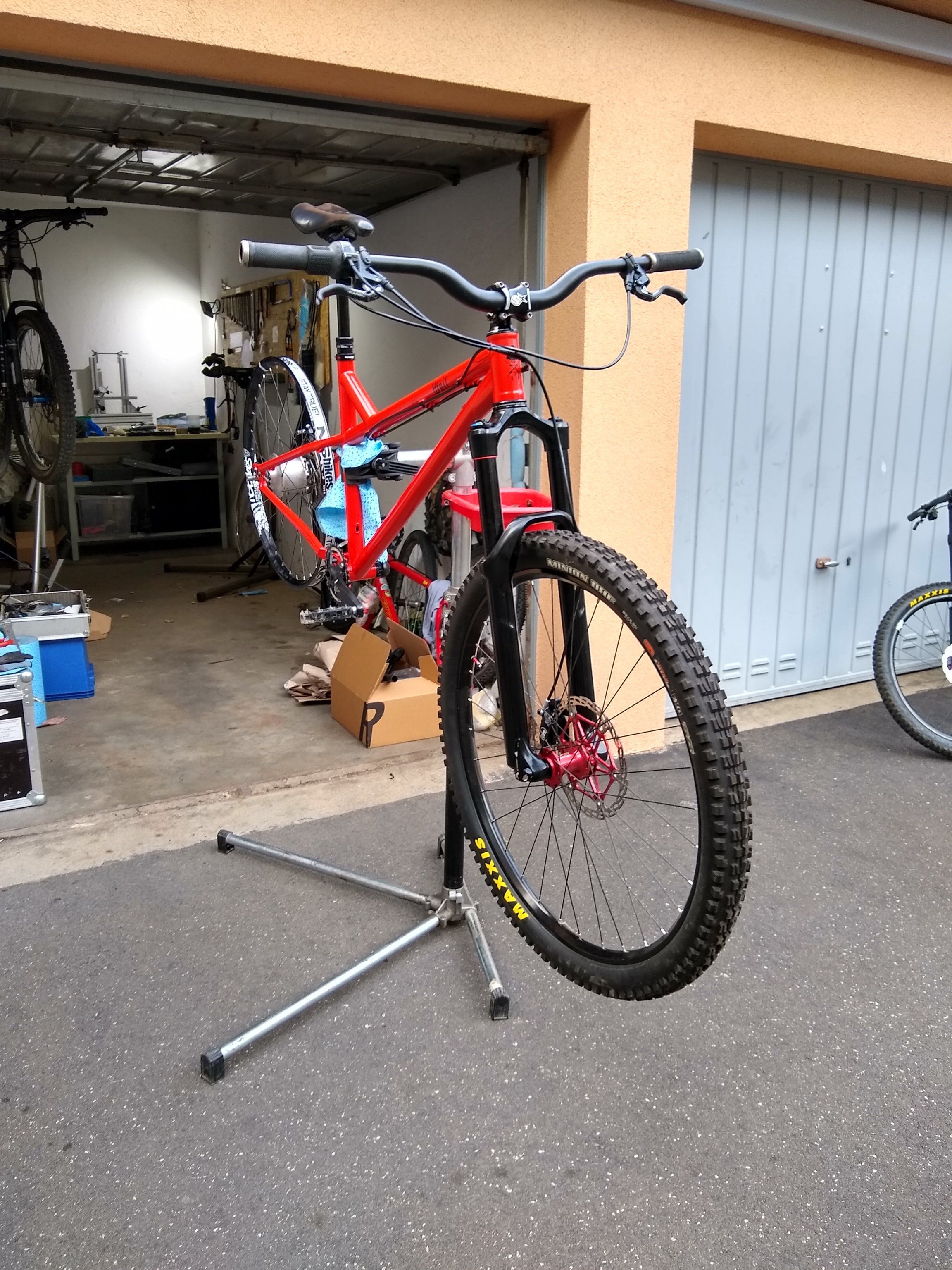

So langsam wird es
Tretlager hab ich nach geschnitten etwas viel Farbe
Ansonsten keine Problem
Kette noch und Hinterreifen
Bremse vorne entlüften
Lenkerhöhe ist trotz Rise gleichhoch
Wie bei einem Last Clayin L

Sagmal wieviel Verstellbereich gibt der Hinterbau mit den Slidern eigentlich her?
Könnten so 2,5cm sein?
Wolltest du die Schaltzüge eigentlich auf den Sitzstreben? Du bist ja definitiv nicht der einzige, der so fährt. Ich bevorzuge eher den weg über die Kettenstrebe.
Jup wollte ich so
A:alle Leitungen zusammen cleane Optik
B:hab ich mir unten schon mal die Schaltbox weggerissen Teuerer Spass

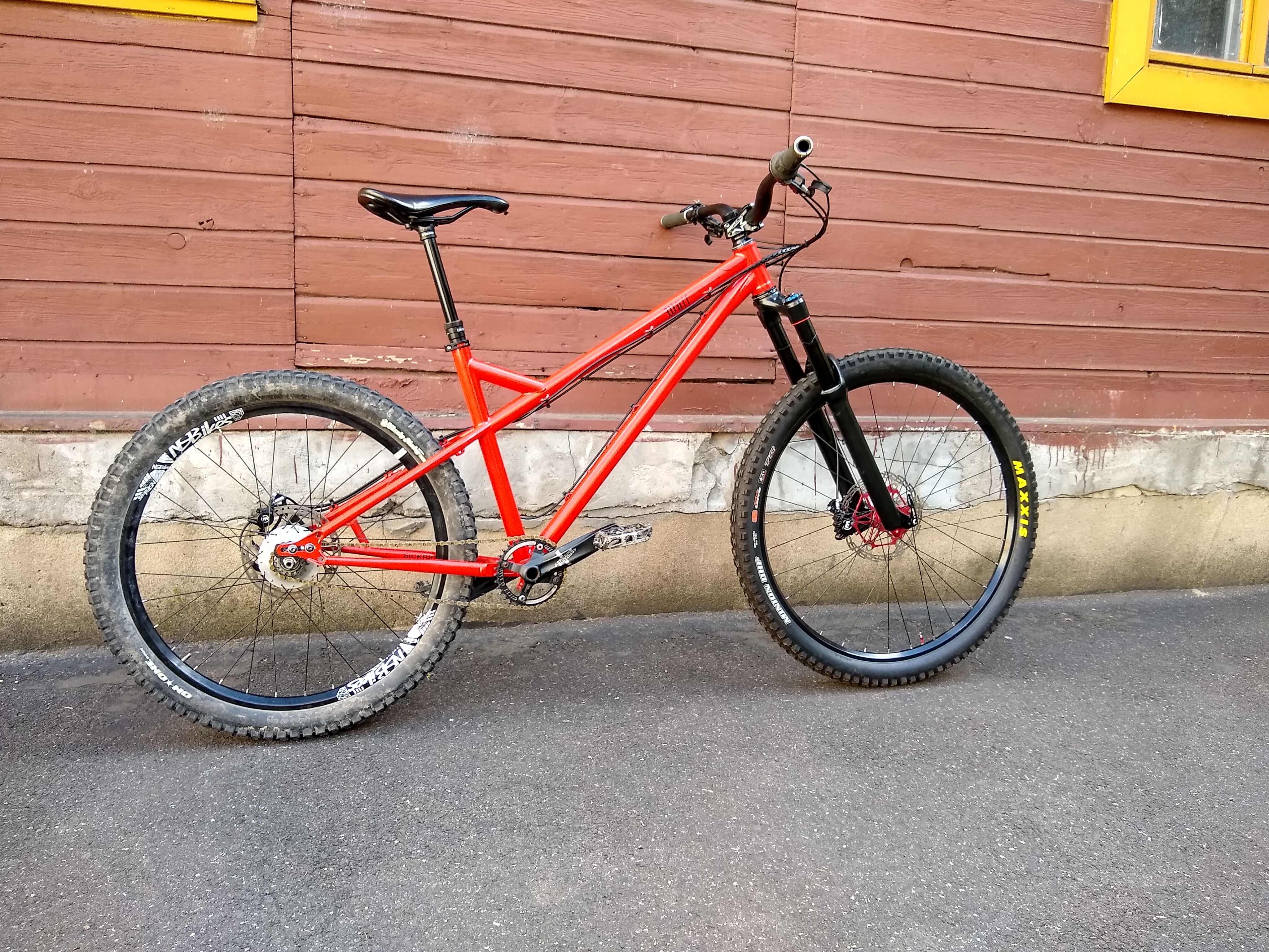

So bitte der 69er aka Wülf 4130
Einzelstück
2,3cm sind es
An meinen Platten hab ich noch 2 Extra Löcher gebohrt
Da geht einiges mehr
So heut mal erste Testfahrt
Tretlager ist bei 280 das ist richtig tief
Wird aber mit 27,5 auf 300 kommen
Bergauf entspannte Sitzposition klar Bergauf Kom wird mann damit nicht holen
Aber wer will das schon o_O:spinner:
Bergab macht es Laune 480 Reach Länge läuft
Enge Kurven sind natürlich mit mehr Arbeit zu fahren aber alles im Rahmen
