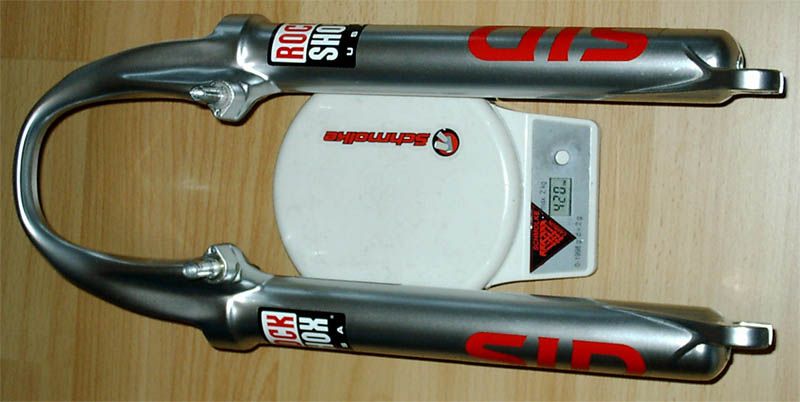

ich hatte bisher eine sid wc 2005 mit alu bremssockeln und der pure delite dämpfung aus einer sid race 2005 -> kein lockout/ top funktion/ steif (im vgl zu alten sidgabeln)/ 1209g

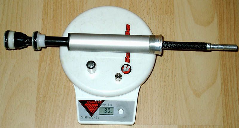

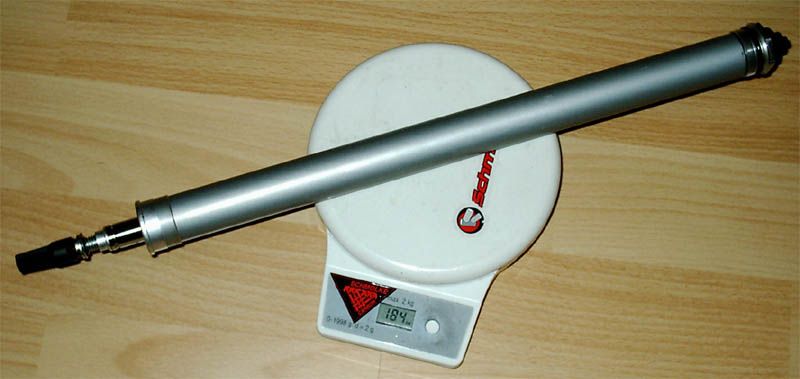

habe jetzt die dual air "patrone" und das pure delite (innenleben von rechts und links) zu mmm geschickt und das ganze umbauen lassen.
man bekommt dann für die eingeschickten teile und 300€ einen carbon-"dämpfer". sonst kommt nicht in die gabel. die leere seite wird oben mit einer carbonkappe und unten mit einer schraube verschlossen.
das ganze wiegt bei mir 1023g
das ist drin: + und - luftkammer (einstellbar) und ein öldämpfer (viskosität muss vorher gewählt werden)

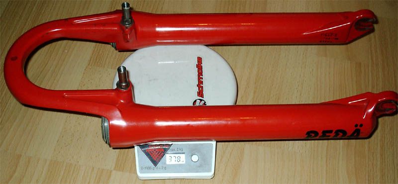

mit den unteren rohren von meiner 99er wäre ich auf ca. 980g (ist mir aber nicht steif genug).
die funtion ist echt gut und der umbau geht ohne aufwand (wie lackieren etc.)
