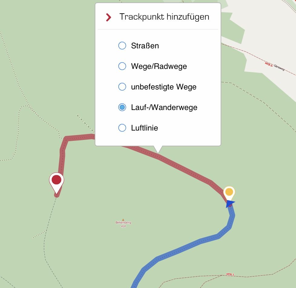

Man kann in der Datacenter App dem Routing Präferenzen mitgeben, z.B. Straße, unbefestigte Wege usw. Wenn man für eine Strecke „Luftlinie“ auswählt, dann zeigt der Rox das auch genau so an und routet nicht auf bekannte Wege.
@a-x-e-l
Du musst auf den Track zwischen zwei Trackpunkten klicken (also auf die blaue Linie). Dann kommt dieses Menü zum Auswählen.
