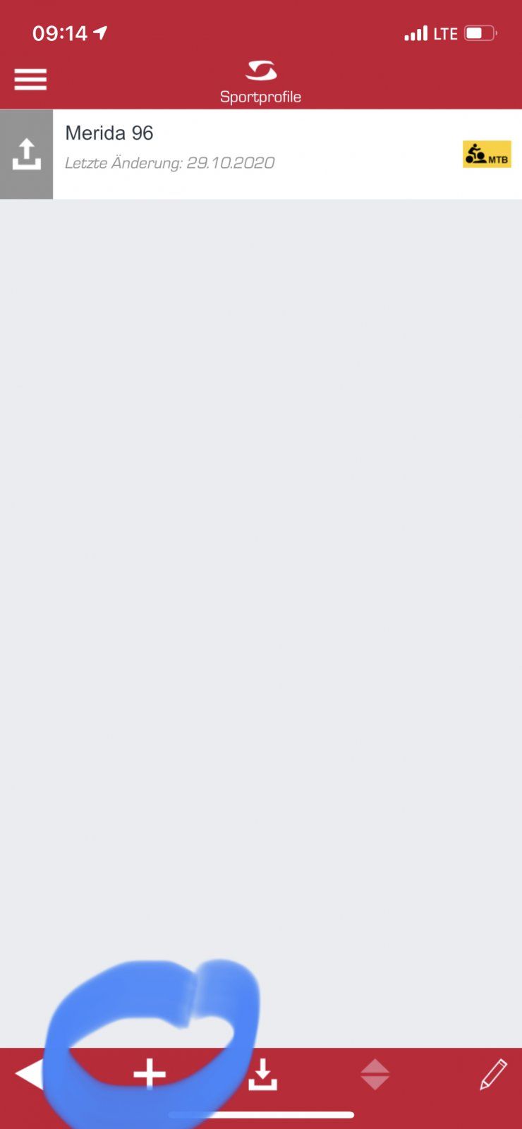

Moin,
du kannst 3 Sportprofile beim Start auswählen. Ich habe diese auch meinen 3 Bikes zugeordnet. Das Fully hat z.B. einen Kadenzsensor, dessen Profil unterscheidet sich ein wenig vom HT usw…
Gruß Jens
Dabei seit
26. August 2017
Punkte Reaktionen
37
Beim IPhone findest du es unter Sportprofile, dann per „+“ ein neues Profil anlegen mit den gewünschten Seiten etc. Dann ein weiteres Profil anlegen usw…
