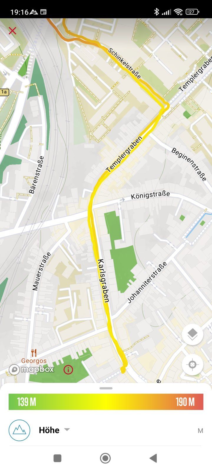

Hier eine Fahrt durch die Stadt mit hohen Häusern,ich denke da kann man ganz und gar nicht meckern
