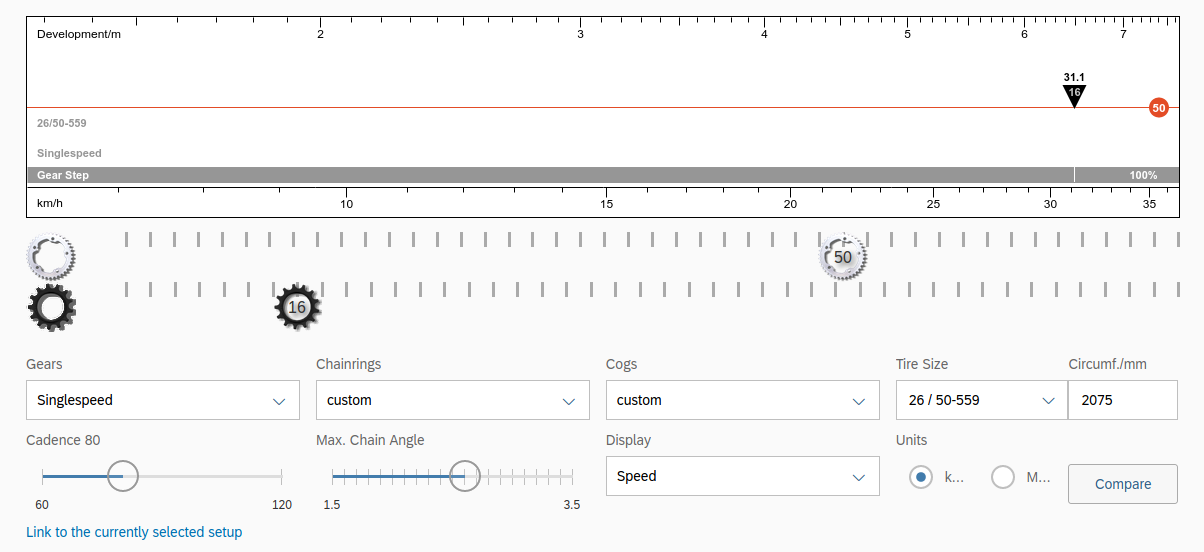

2. Schau mal unter ritzelrechner.de nach und spiele mit der Übersetzung. Breite Reifen sind nicht per se langsamer. Wie "schwer" eine Übersetzung ist, hängt aber merklich vom Reifendurchmesser ab.

Danke für den Link! Ich werde es mit 50x16 versuchen

Gut also 50/16 bei 26" (ich rechne mal mit 50mm Stadt-Bereifung) sieht dann ungefaehr so aus ... gute 30 km/h bei 80/min

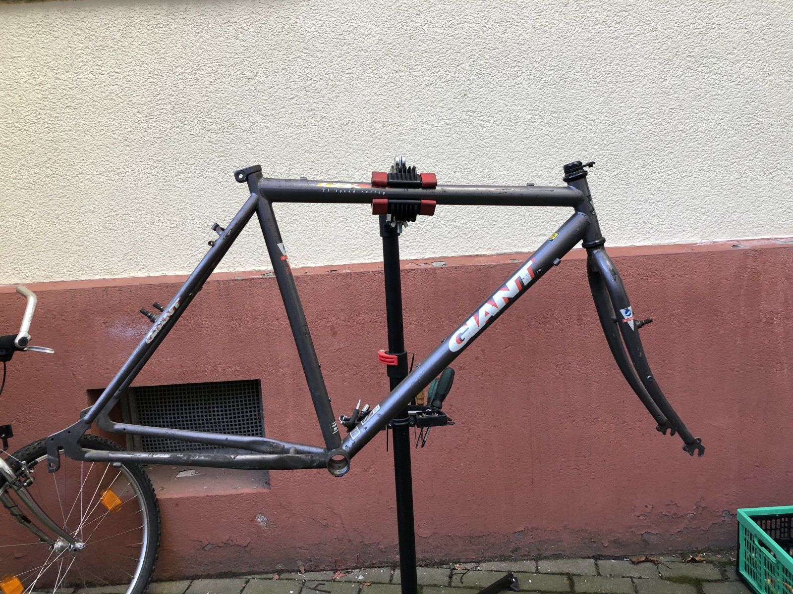

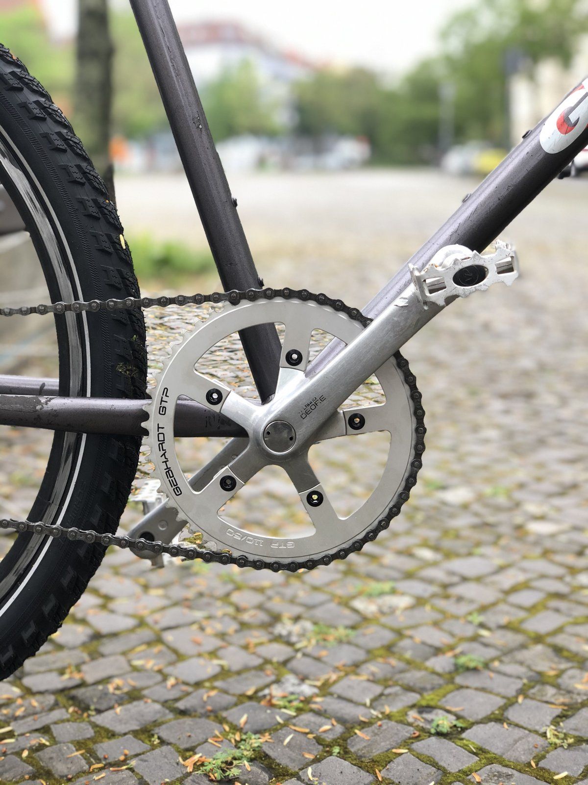

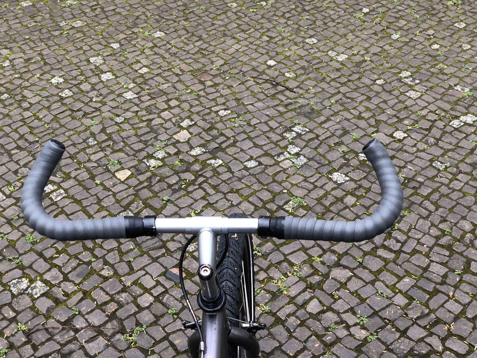

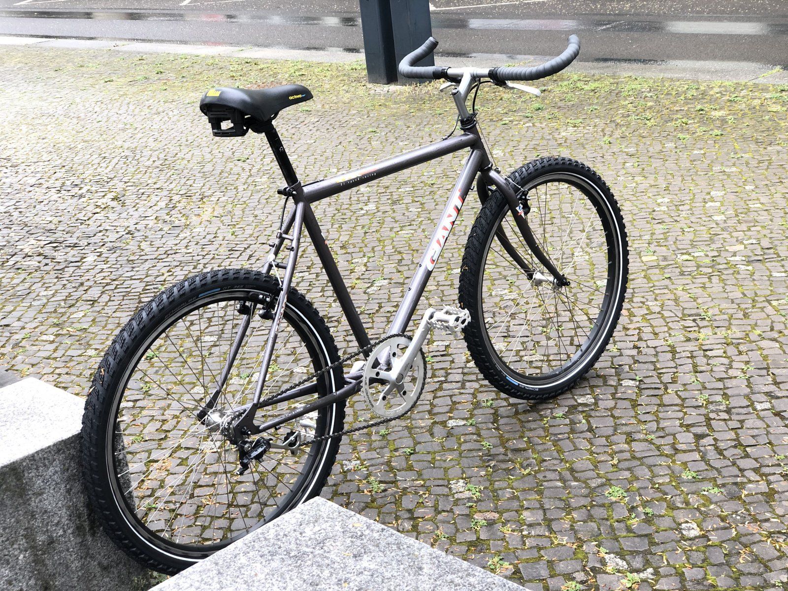

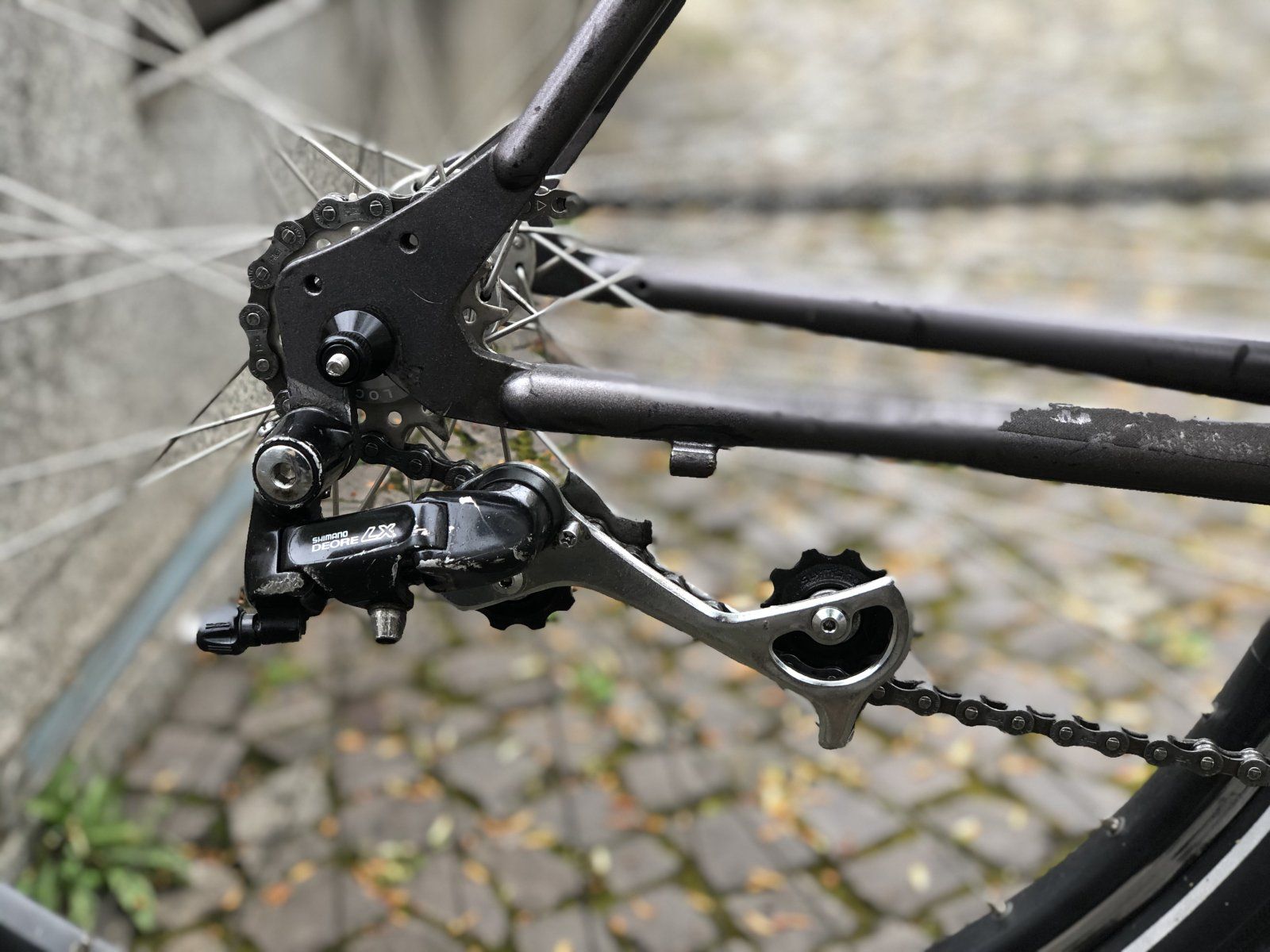

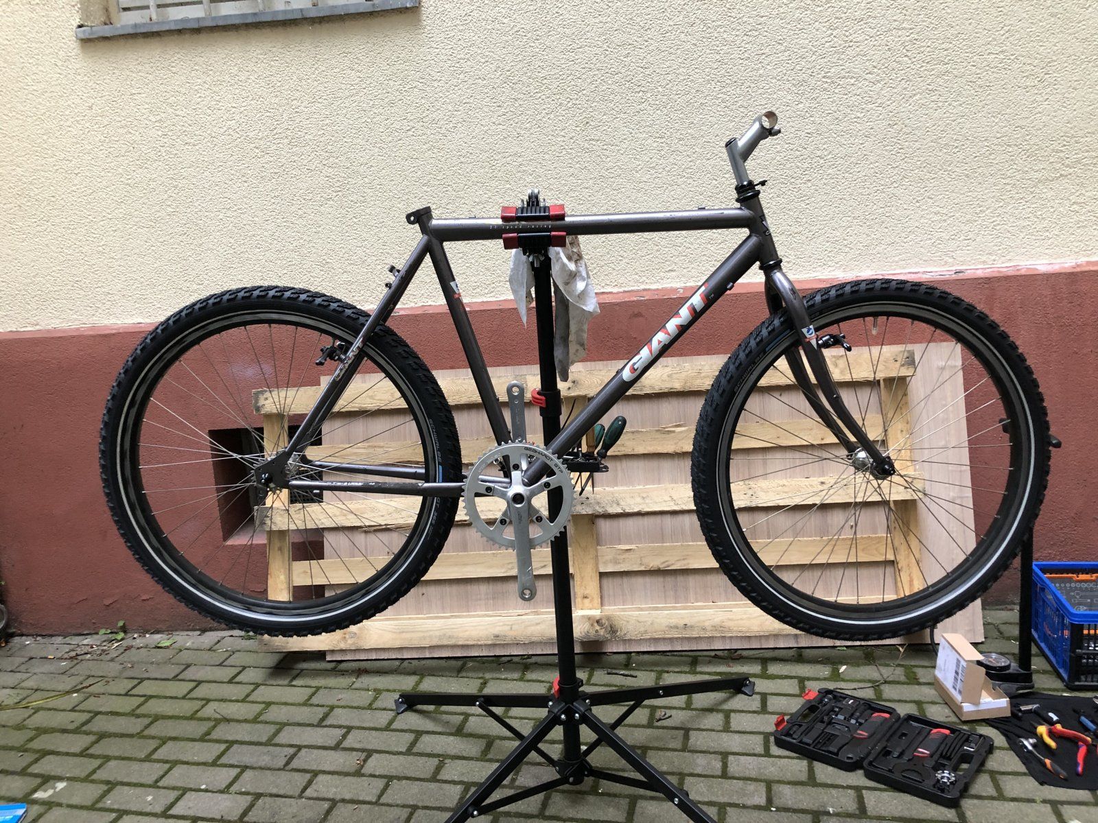

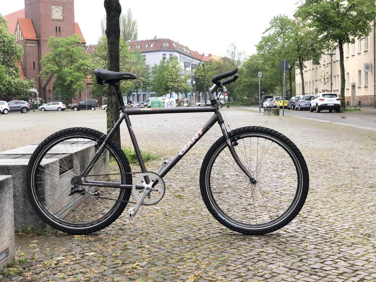

Hallo,
wie versprochen, hier ein Paar Bilder zum fertiggestellten Singlespeed Aufbau. Ziel war hier ein eher unauffälliges und nicht zu wertiges Bike aufzubauen. Es muss am Ende auchmal draußen angeschlossen stehen können.
Es ist mein erster Aufbau dieser Art. Ich habe wieder viel gelernt dabei und das wichtigste, es hat Spaß gemacht :) Es ist schön, wenn man altes aufbereitet und wieder instandsetzen kann.
Die Übersetzung ist jetzt 50 x 16
@friederjohannes
Mein Onkel hat sich am Ende doch für das andere Kettenblatt entschieden. Das andere wird aber definitiv seinen Einsatz bei einem anderen Rad bekommen ;) danke nochmal hierfür. Schöne Grüße
