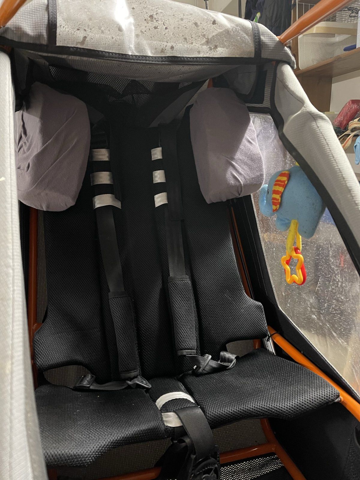

Ich bin mittlerweile im Besitz eines „alten“ Tout Terrain mit gerader Deichsel (hier übers Forum bekommen, danke noch mal dafür). Überlege jetzt diese ****teuren seitlichen Kissen von iSuro zu holen…in Verbindung mit so einem Sandini Nackenkissen… um die „Sitz-Schlafhaltung“ etwas auszubessern….irgendwie hängt der Kopf immer auf oder fast schon zwischen den Knien….da hilft auch die super Dämpfung nur begrenzt dass die Haltung in dem Moment gesünder wird… :)
Hatte auch einen amerikanischen Post gelesen in dem die Seitenkissen beim Sturz auch geholfen haben….

Dazu kann ich nur eine kleine Rückmeldung geben. Die seitlichen Kissen hab ich auch überlegt zu kaufen, aber dann aus Kostengründen (bisher) Abstand von genommen... Auch weil die kurze es echt liebt zur Seite raus zu gucken und ich starkes Gemecker befürchte, wenn das verbaut wird.
Sandini hab ich direkt am Anfang dazu gekauft und mehrmals getestet, das Teil wird aber leider absolut verweigert. Finde die Idee eigentlich super, bisher aber ist an eine Benutzung nicht zu denken🙄
Der Kopf hängt bei der kurzen aber zum Glück auch seltenst sehr stark zur Seite oder nach unten, anscheinend hat sie auch im Schlaf noch etwas mehr Kontrolle als gedacht (oder schläft einfach nicht so fest 🤷 )

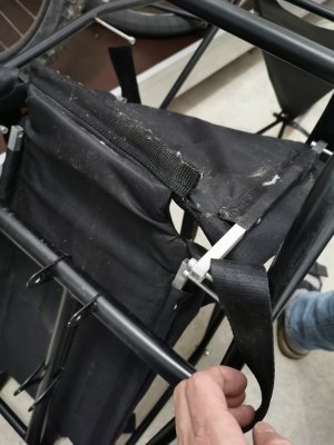

Moin, kann mir vielleicht wer helfen meinen normalen Sitz wieder einzuschrauben. Der ist ja nur unterschiedlich langen Schrauben (3 Größen) befestigt. Nur leider habe ich mir nicht gemerkt wo welche hinkam vor 1 Jahr und in der Ableitung gibts leider auch keine Explosionszeichnung oder ähnliches. Jetzt probiere ich bereits seit 1h den Sitz da wieder rein zu bekommen, aber es geht immer ab irgendeiner stelle nicht, weil dann wieder ne Schraube zu kurz ist 🙈

die Maße der Schrauben würde mich auch interessieren, da ich die originalen nicht habe.
Ich weiss nur noch, dass die ganz langen unten und ganz vorne am Sitz kommen. Diese waren bei mir krumm.
Man muss dann jede Seite nach und nach anziehen, um gleichmässig Spannung aufzubauen
Die nächst längeren kommen dann unten/hinten zur Lehne dran

Hi,
wir haben das mit Schwimmflügeln gelöst, die wir bei Bedarf mit etwas Schnur befestigt haben. Über die Luft kann man dann noch die Polsterung variieren.

Schaut gut aus! Das Problem war bei uns aber immer das nach vorne kippen des Kopfs weil die Kinder zum schlafen eigentlich zu aufrecht sitzen. Das hat zwar oft schon echt arg ausgesehen, beschwert haben sich die kleinen aber nie🤷🏻‍♂️
