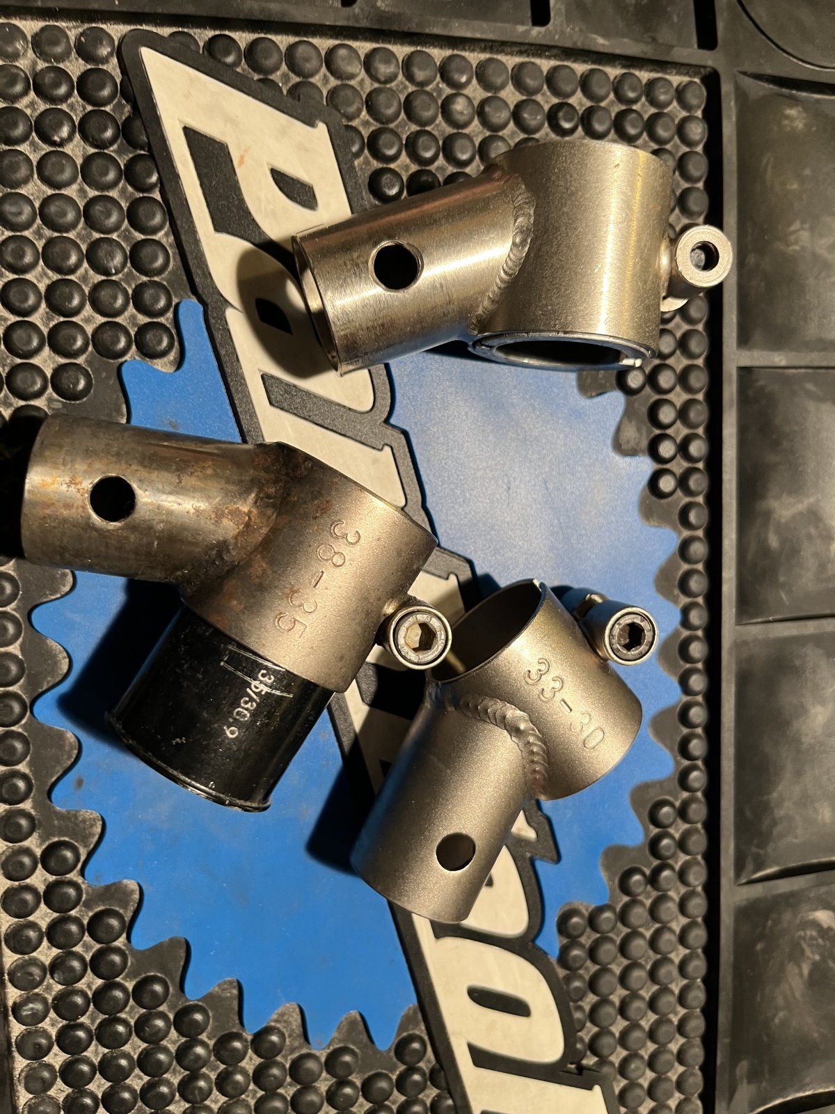

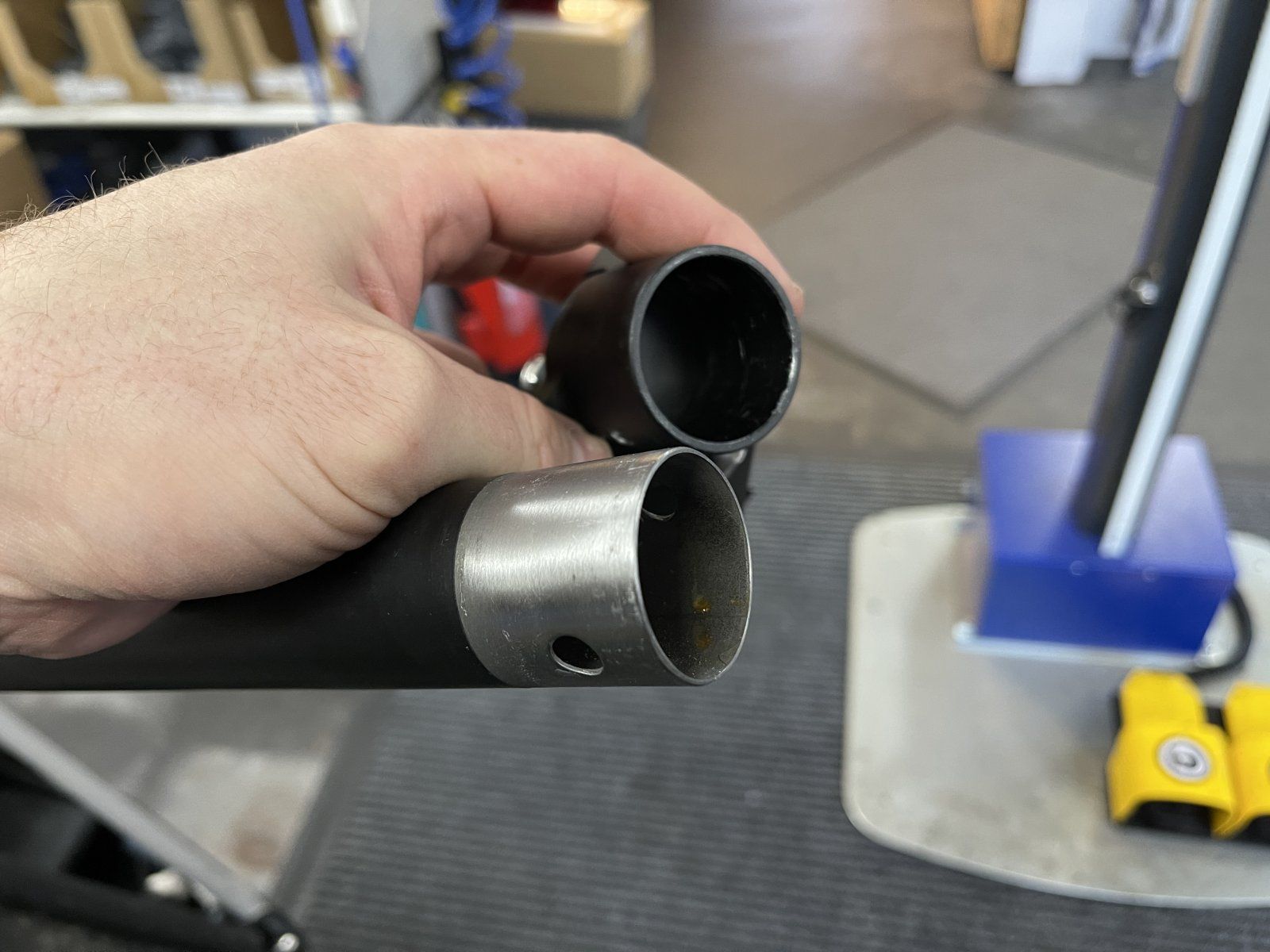

„Hallo Zusammen
Wir sind ziemlich oft mit unserem Junior im Singletrailer unterwegs. Macht echt Spass!
Einzig, der HĂ€nger ist eifach immer leicht schief zur Seite und kippt manchmal auch von der einen zur andern Seite. Die Drehung findet hier wo das Rohr in das GelenkstĂŒck lĂ€uft statt. Ist das normal, oder kann ich dem irgendwie abhilfe schaffen?
Lg tobi“
Danke euch schonmal!
Hmm -ist interessant das mal zu hören.
Bei mir hĂ€ngt der AnhĂ€nger auch immer leicht schief, wobei es meist zur gleichen Seite war und ich dann die Kupplung an der SattelstĂŒtze entsprechend etwas seitlich gedreht montiert hatte und dann war gut. Allerdings war es auch immer mal zur anderen Seite?! Das wĂ€re auf jeden Fall mal interessant zu gucken, ob das bei mir auch von der Stelle kommt. Richtig schön gerade nach hinten war die Kupplung jedenfalls quasi noch nie montiert, weil dann immer eine Schieflage am AnhĂ€nger da war
Habs jetzt mal selber zerlegt und neu geklebt mit einem Weicon Klebe- und Dichtstoff
Mal schauen wies hÀlt. Passieren kann dank der Schraube ja nichts.
