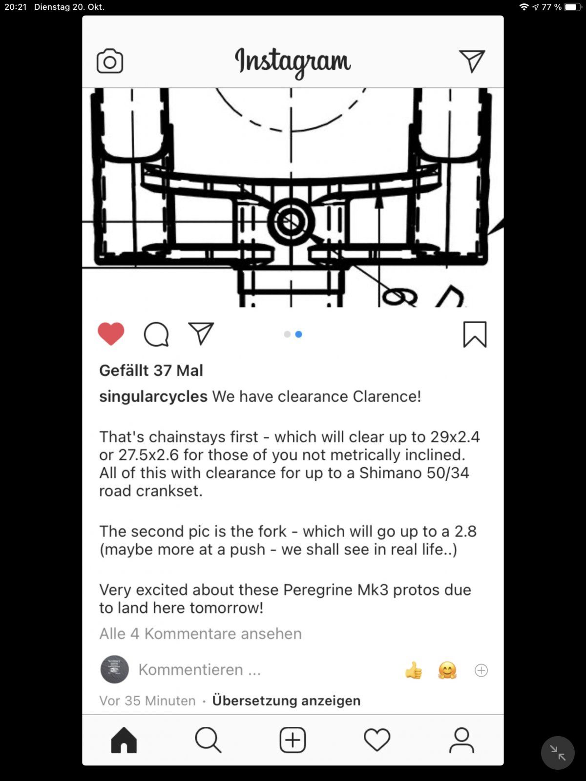

Soeben auf Instagram gepostet!
29x2,4“ 🥰🥰🥰🥰

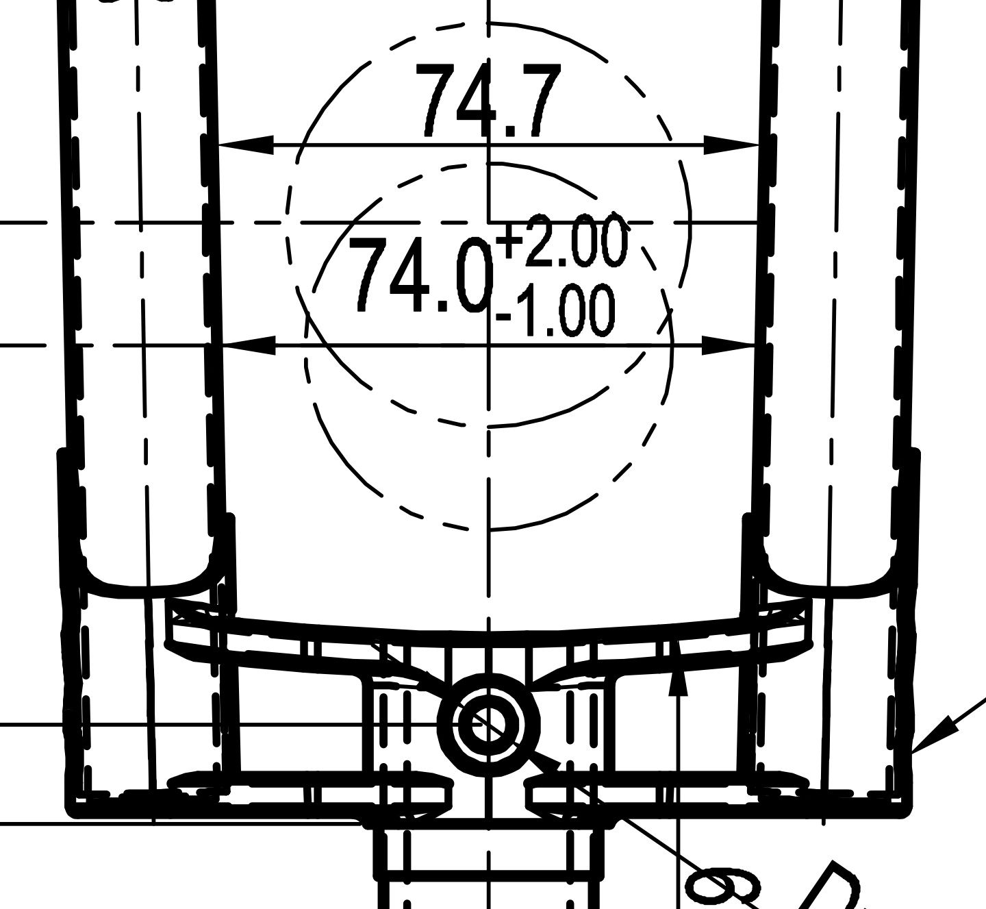

Schade nur, das zwischen den Kettenstreben an der entscheidenden Stelle nur 62mm sind - das wird nichts mit 2.4"! Meiner hat genau die gleiche Breite (bei 27,5"), da passt mit viel gutem Willen 2.1" mit gemessenen 54mm... als "clearance" würde ich das nicht mehr bezeichnen.

Stimmt. Ich würde gerne die Durchmesser der gestrichelten Kreise wissen.

und 2.4 wird eng, muß aber auch nicht, finde ich. dafür gibt es das gryphon, wenn auch nur noch als titan custom.
habe mich die tage mit dem thema monstercrossgabel befasst.
wenn man von einer einbauhöhe von 400mm ausgeht, wird das an der krone schon eng. mein 2.3er speci renegade auf a35 felge hat von achse zu stollenende 380mm... bleiben noch 20mm für krone und konussitz.
3T bekommt das mit der luteus II hin, bei stahl wohl sehr knapp...
demzufolge wird die gabel am peregrine länger sein, hoffe das sieht dann noch aus, wenn das gummi nicht ausgereizt ist.
