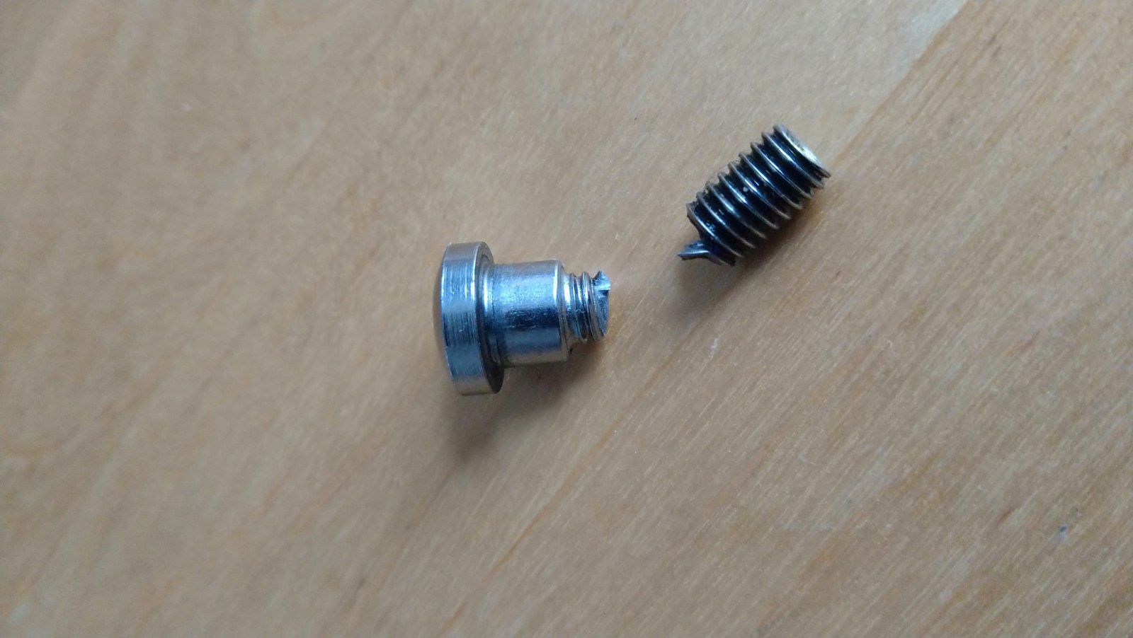

Kleines PSA zum Thema Sattelklemmbolzen: ist mir am Wochenende gerissen. Ohne brutale Gewalt. :ka:
Kann man da das hier aus Titan verbauen?
Genau ein Jahr und ich mag es immer noch🥳
Genau das ist mir an einem Rahmen passiert, an dem die beiden Flügel der integrierten Klemme überhaupt nicht in Flucht waren. Dadurch gabs ordentlich Scherkräfte auf die Schraube und dann hat es geknackst.
Wie sieht denn das Original aus und welchen Durchmesser hat es? Bei CNC gibt es das in günstig und mit mehreren Durchmessern. Vielleicht erst mal damit testen?
Ist ja kein Drama. Lieber die Schraube als der Rahmen. Ich hab allerdings das leichte Übermaß des Sattelrohrs im Verdacht, dann fluchten die Flügel ja nicht richtig. Durchmesser ist ganz normal M6. Bei CNC schau ich mal. 👌
