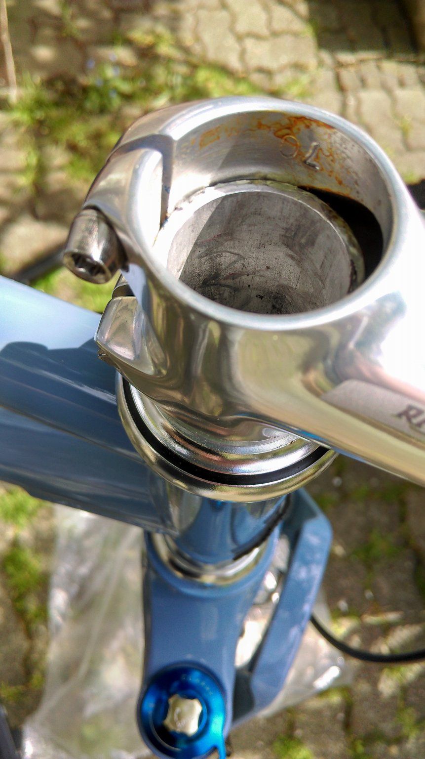

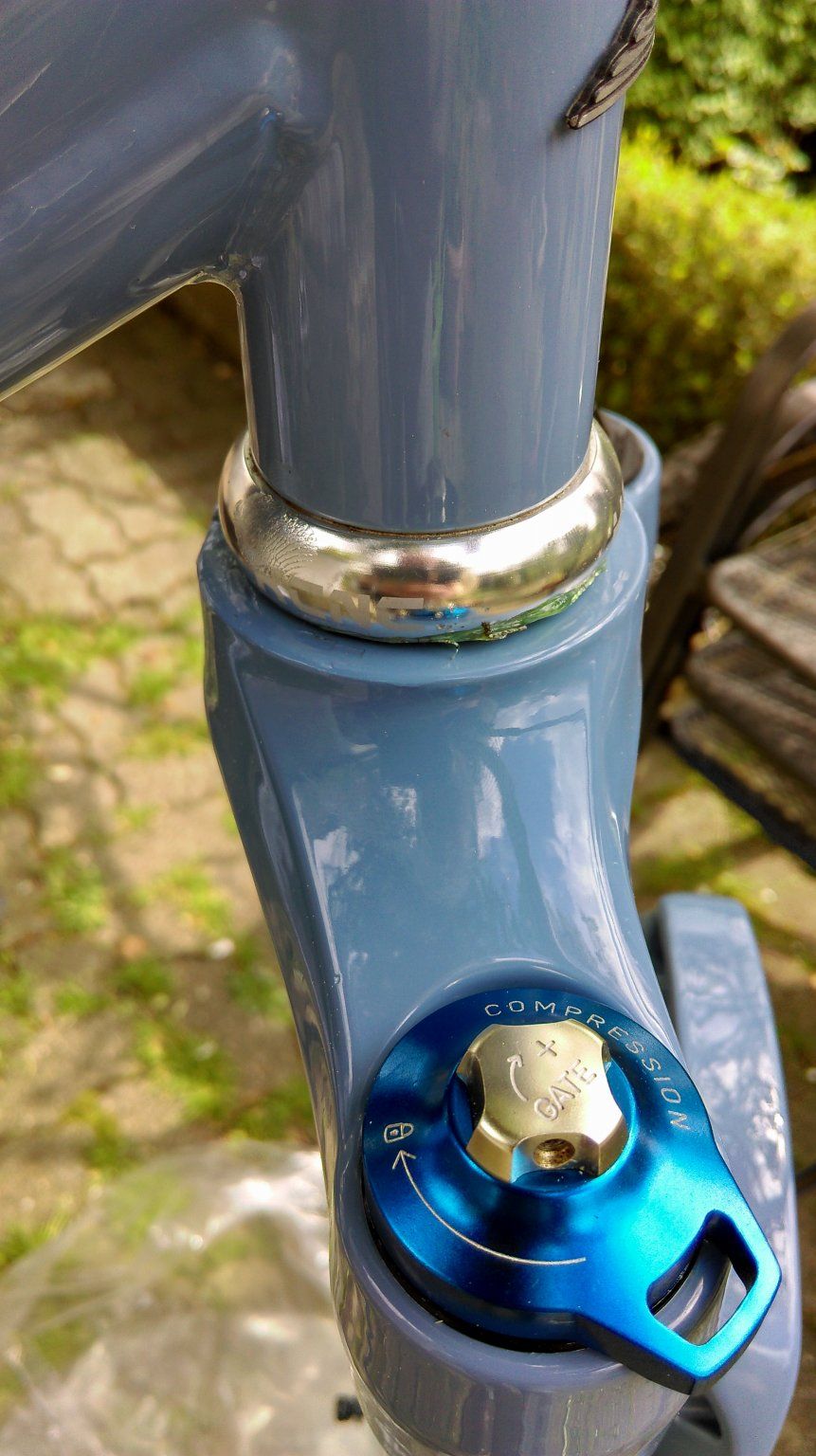

Bad News...Federgabel passt nicht in das dumme dünne Steuerrohr.
Übergang optisch naja echt bescheiden
Und der Schaft ist nen cm zu kurz...
Mir fällt aktuell noch keine Lösung ein......
...nur ein neuer Rahmen mit innenliegenden Lagern und kurzem Steuerrohr...und in dem Blau vom Singular lackiert.
Bin echt ein dummer Mensch...hätte ich auch vorher mal einbauen können...
Oh das ist ärgerlich und Du hast die Gabel extra lackieren lassen von Tony.
Klassischer Treppenwitz o_O
Ärgerlich - aber wie du schon angedeutet hast, die Chance für ein neues Projekt 8-)
Alte Familien-Weisheit: Selten ein Schaden, der nicht einen Nutzen hat :D
Jürgen, du packst das :daumen: Swift ist toll mit Starrgabel :daumen:
Für den Treppenwitz hätt ich ne Lösung, nen Syncros-Steuersatz in Edelstahl...
hab selbst nen schwarzen verbaut...
Für das zu kurz (kann zwar nicht sehen, wie lang der Schaft noch ist), hab mir von Vigmos mal Vorbau und Lenker-Vorbau-Einheit bauen lassen, die nur 35 mm Klemmbereich brauchen, vielleicht reicht das ja...
ich denke das Swift wird starr bleiben....
Die Gabel findet evtl einen anderen Rahmen?
Das Steuerrohr Swift ist 125mm lang plus die Einbauhöhe der zwei Steuersatzschalen.
Gabelschaft ist 184mm.....der muss ja noch irgendwie irgendwo reinpassen
