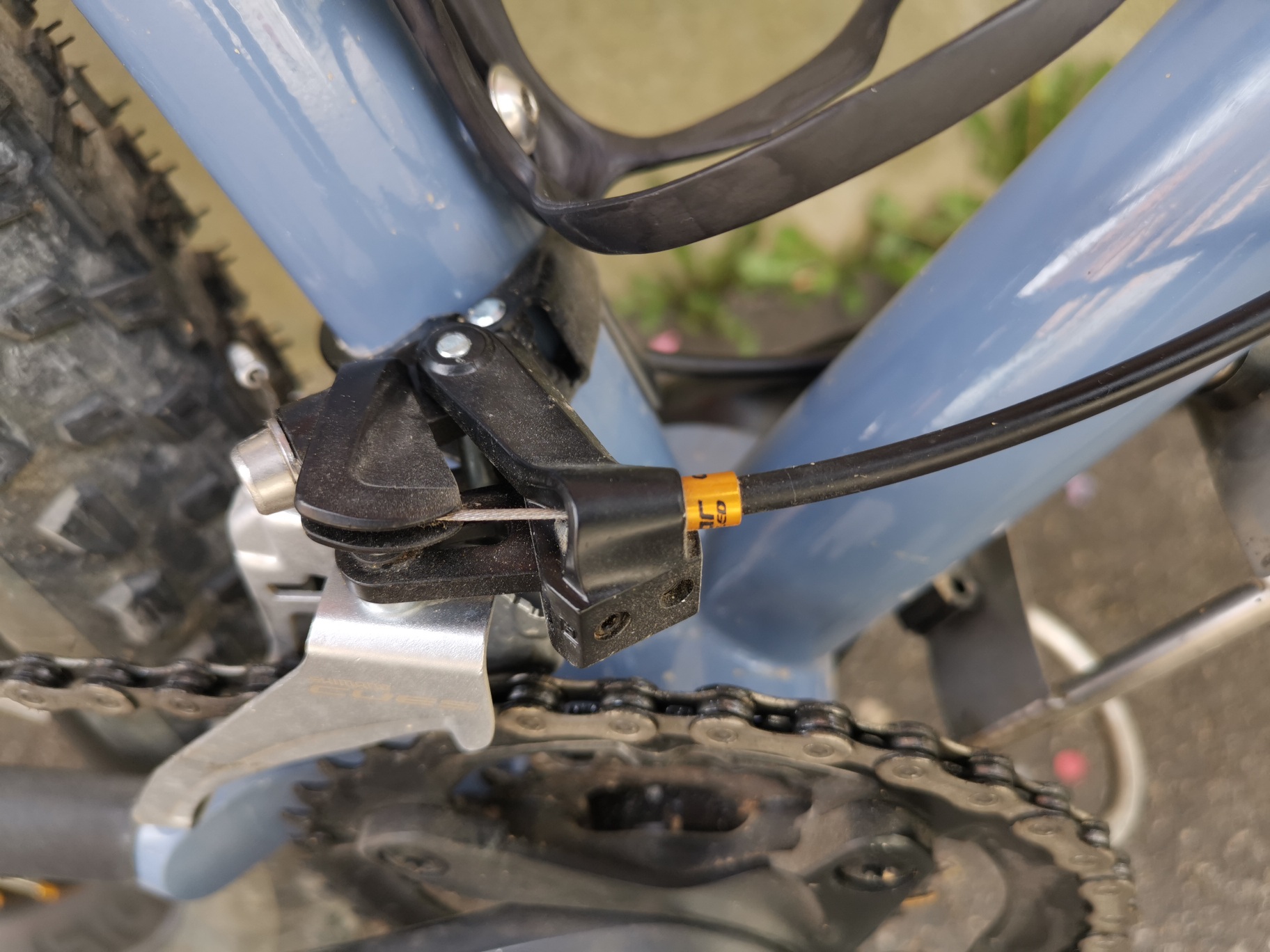

Nun brauchen wir aber ein Schaltwerk, das den Riesenspagat von 54 Zähnen schafft.
Das 11 Fach XT SGS Schaltwerk schaltet schon bei 10 Zähnen Unterschied vorne eine 11-50 Kassette nicht mehr sauber - zu weit entfernt sich die Leitrolle vom Ritzel bei den kleineren Ritzeln.
Über 16000 Kilometer lang fuhr ich auf dem Titanrahmen bei dieser Kettenblatt - Kassettenkombi ein S-Ride RD-M500 Schaltwerk mit "overlong" Kettenkäfig, das bis zuletzt präzise schaltete, die Schaltkraft ist gegenüber Shimano leicht erhöht, der Vorgang ist definiert und knackig.
Dieses Schaltwerk mit dem S-Ride Sl-M400 Schalthebel (links 3 fach und rechts 11 fach) sollte es auch diesmal sein.

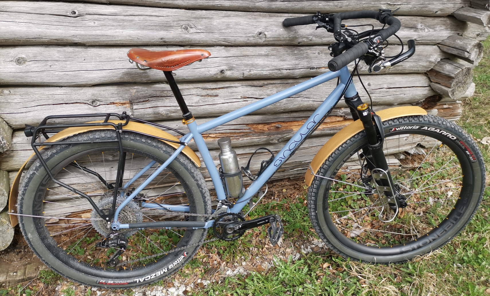

Hier ein 29x2.6-er Mezcal im Singular, der mit 70mm gemessener Breite (!) auf der i40 Felge näher an den meisten 29x3.0 Zoll Reifen ist als an 29x2.6". Der Rahmen packt das locker.
Die Marzocchi Z1 hat einen goldfarbenen Druckstufenknopf, das passt ganz gut zum Graublau des Swift. Also war mir klar, dass auch an zwei, drei anderen Stellen kleine goldfarbene Details passen würden:
Da ich an den Gabeltauchrohren unten für allfälligen Gepäcktransport King Manything cages montiere, darf der Bremssattel nicht allzu ausladend sein, sonst muss ich die Manything cages zu weit nach aussen gedreht montieren, wo die darin montierten Packsäcke in engen Singeltrailpassagen schneller Kontakt zu Steinen oder Wurzeln hätten. Für lange, steile Bergabpassagen, wo ich es nicht laufen lassen kann, muss die Bremse äusserst standfest sein und auch mit wenig Handkraft zu bedienen sein. Die Lewis LV4, die ich schon an meinem Titanbike ein Jahr lang auch unter Extrembedingungen fuhr und testete, hat mir dort sehr gut gefallen, also durfte sie nun aufs Singular zusammen mit den ebenfalls sehr bewährten Galfer Shark Scheiben in 203mm vorne und 180mm hinten:
Im Alltagsbetrieb kommt es immer wieder vor, dass ich durch den nassen Wald fahre - oft in Alltagskleidern. Damit ich die nicht so oft waschen muss, ist ein Schutzblech sinnvoll. Dieses soll aber auch im Fall von Fahrten durch Schlamm nicht allzu schnell verstopfen, muss also seitlich offen sein. Farblich passend, breit genug erhältlich und auch seit Jahren bewährt hat sich das Woodfender, hier nun in Eiche:

Und die Gesamtansicht
Unter dem Unterrohr kann ein King Manything Cage eine Klean Kanteen 1.9 Liter Edelstahlflasche aufnehmen und wer sich wundert, was wohl der Lenker mit Bar-Ends unterhalb des oberen Lenkers soll: Dies ist die perfekte Halterung, um mit Voile Straps darunter ein Zelt oder einen Packsack sicher und ohne Behinderung der Sicht oder des Lichtkegels zu befestigen.

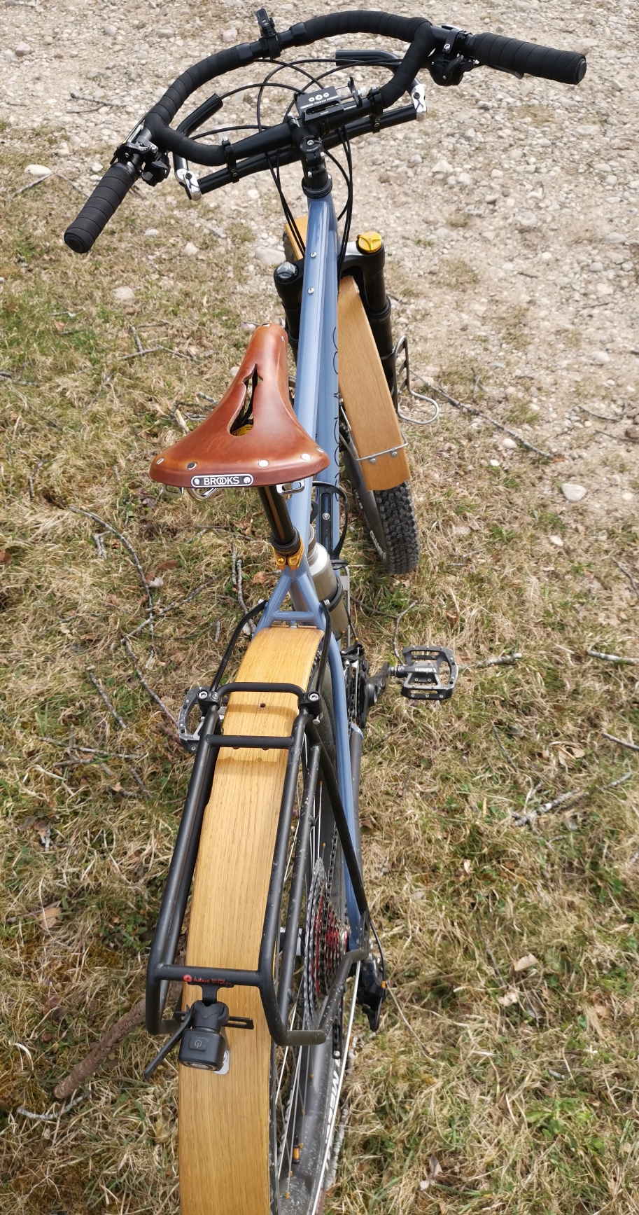

Als Gepäckträger teste ich den noch nicht lange erhältlichen, steifen Tubus Padua aus 12mm Stahlrohren, der für breite 3 Zoll Reifen passt
Wie hast du das Schutzblech vorne an der Gabelbrücke befestigt? Die Streben hast du zwischen der Schraubschelle und dem Cage mit einem Edelstahlblech geklemmt? Sieht man auf dem Bild nicht ganz eindeutig...
Lang lebe der Kabelbinder
Und die Schutzblechstrebe vorne habe ich an der mittleren, unbenutzten Bohrung der Manything Cages mit einem gebogenen Edelstahlblech (von einer Pletscher Gepäckträgerstrebe) befestigt.

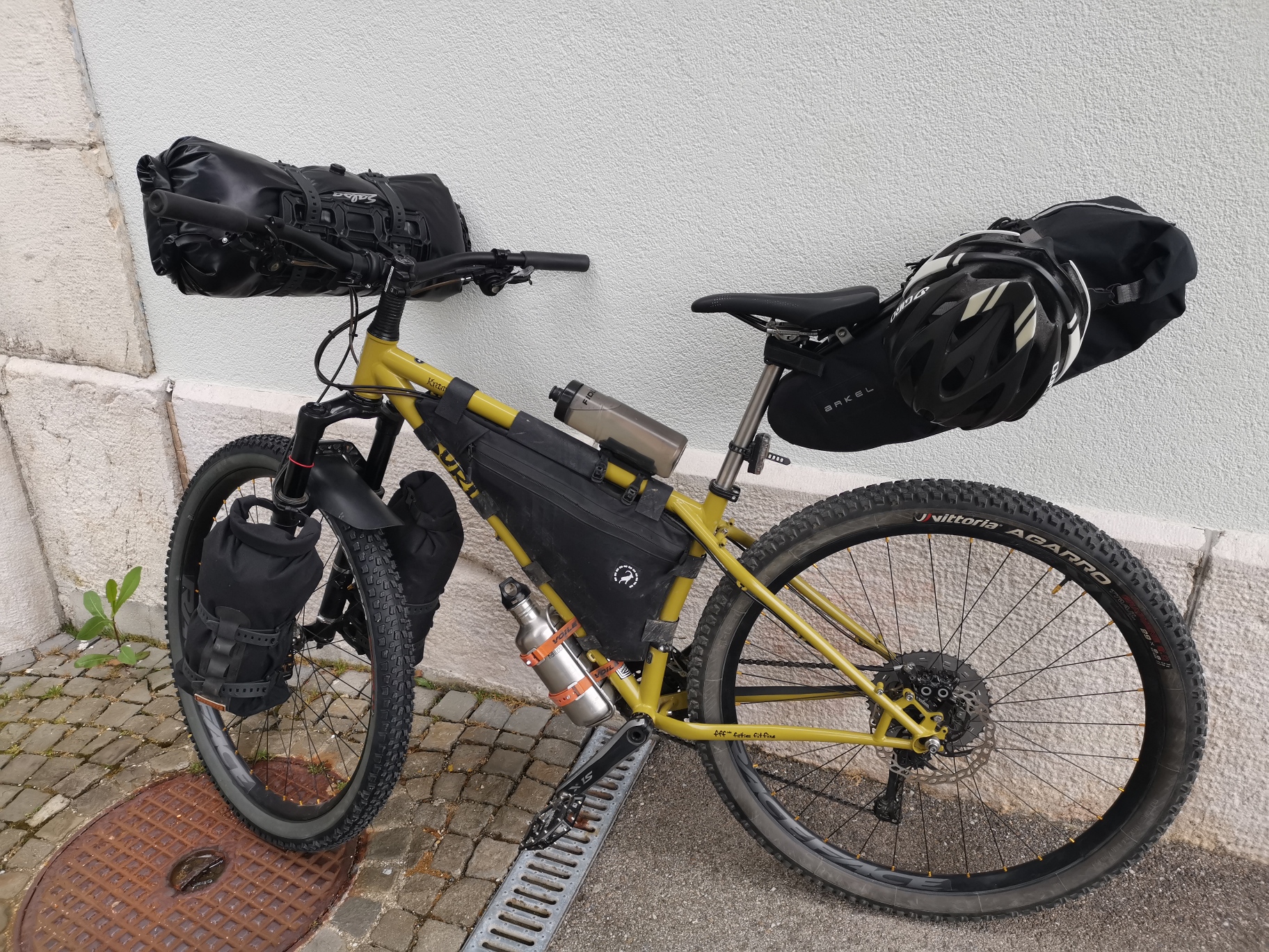

Meine Lebenspartnerin hatte ihr Surly Krampus in der modernen Bikepacking - Bepackung dabei:
Ironischerweise verhindert genau diese moderne Bepackungsart mit grosser Tasche unter dem Sattel den sinnvollen Einsatz einer absenkbaren Sattelstütze. Auf der Ostertour benötigten wir die absenkbare Stütze nicht, die wenigen gefahrenen Singletrails waren wenig technisch und kaum steil:

Ich habe mich noch nicht mit der Sram Transmission beschäftigt und weiss deshalb nicht, ob das passt oder nicht. Ich bin seit längerer Zeit kein Fan (mehr) von Sram. Von der Qualität und Langlebigkeit des ersten X0 Schaltwerks hat sich Sram (zu) weit entfernt...
Die gefrästen Kassetten sind zwar sehr haltbar, aber preislich recht abgehoben.
Seit einigen Wochen hatte ich ein periodisches Knacken beim Treten am Berg im Sitzrohr - Tretlagerbereich. Es ist mir auch aufgefallen, dass die One Up Sattelstütze sehr viel seitliches und vorne - hinten Spiel aufweist - absolut unüblich nach nur 500 Kilometern und keinen drei Monaten.
Also habe ich sie ausgebaut und eine Titanstütze, die ich noch hatte, eingebaut - das Knacken ist weg und ich freue mich über den Zusatzkomfort der 27.2mm Titanstütze. Ich bin gespannt, ob die Stütze auf Garantie ersetzt oder geflickt wird...
Ansonsten fährt sich das Singular immer noch sehr schön und blieb auch sehr ruhig und kontrolliert, als ich hinten einmal über 20 Kilo Getreidekörner und Mehl geladen hatte und vorne nichts - die Fahreigenschaften sagen mir wirklich sehr zu und trotz langem Hinterbau fährt es sich agil und wendig - 69 Grad Lenkwinkel sei dank.
