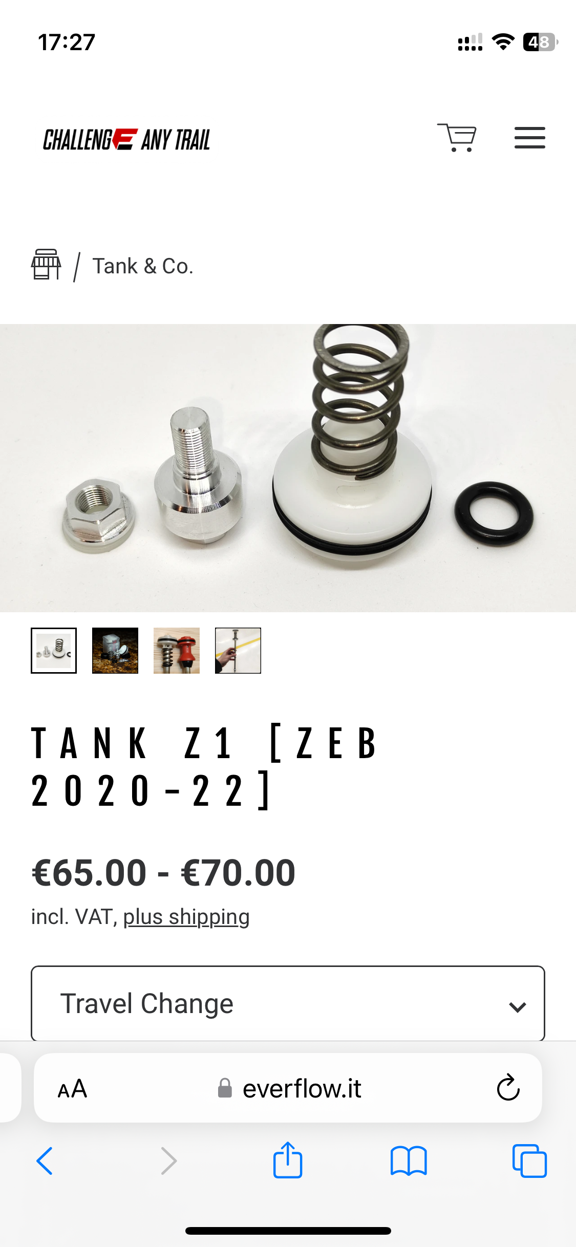

Der everflow AirTank funktioniert auch schon sehr gut, vielleicht mal einlesen🙂.
Kostet nur noch die Hälfte einer Luftfusion.
Und wenn du einen mit 10mm Fderwegsanpassung nimmst, brauchst du keinen neuen Airshaft.
Dann hast du für 40 Euro ein Upgrade und mehr Federweg
Mit 40€ kommt man da wohl nicht mehr hin, aber interessantes Konzept. Kannte ich auch nicht.
