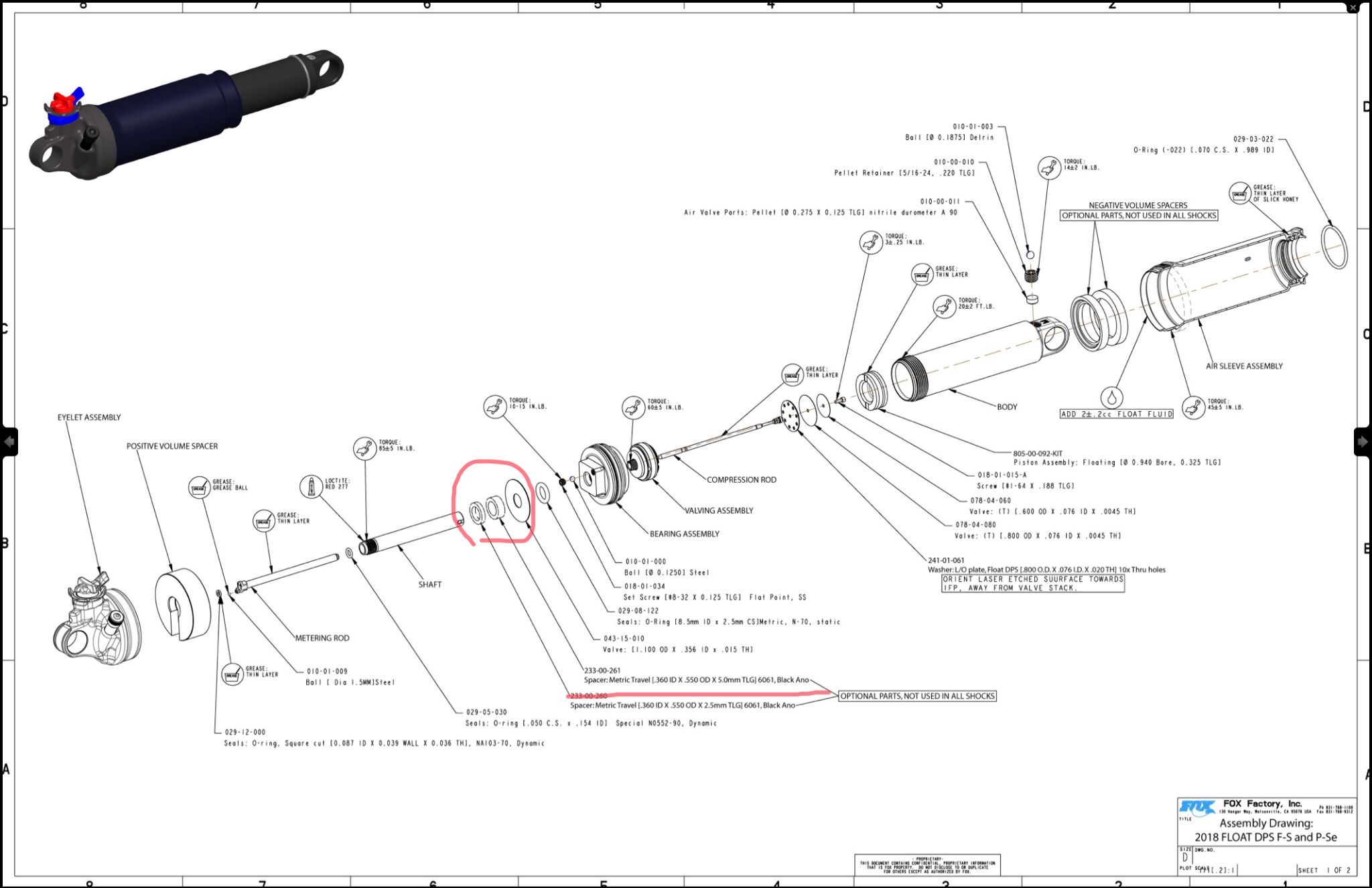

Hallo zusammen, bau mir grad so ein Rad auf und hab vor auf 160mm zu gehen (vorne + hinten). Dazu meine Frage: hat es schon mal jmd geschafft den Spacer der den Federweg im Fox DPS begrenzt zu entfernen ohne den Dämpfer zu zerlegen? Geht das ohne die Kolbenstange zu beschädigen?
Wenn du die Aircan abschraubst, siehst du den Ring schon... Soweit sollte jeder kommen. Braucht man nichtmal Werkzeug zu. Den Ring muss man natürlich durchtrennen. Ich hab nur schiss dabei die Kolbenstange zu beschädigen.
Da diese 10 mm mehr Federweg so naheliegnd sind, hoffe ich dass es jmd schon geschafft hat...
Moment, der Float DPD Evol mit 60mm Hub kann zu einem mit 65mm Hub gebastelt werden? Is die Begrenzung dann oben und die Nullstellung wird geändert? Wüsste nicht wo da ansonsten noch 5mm hergezaubert werden sollen.
Ah ok, ging davon aus dass man dafür mehr oder weniger Spezialwerkzeug benötigt, oder besser gleich die Finger davon lässt, so hieß es zumindest beim X2
Ja, der 230x60 und der 65 ist der gleiche Dämpfer. Einziger Unterschied: ein 5mm breiter Ring aus Alu auf der Kolbenstange (in der Luftkammer) der den Federweg begrenzt. Siehe Anhang.
Um der Ring zu entfernen muss man den Dämpfer ziemlich komplett zerlegen. Es sei denn man schafft es ihn irgendwie zu durchtrennen.
BTW: Alles ohne Gewähr! Ihr handelt auf eigenes Risiko...
Kann das jmd bestätigen?
Ist der Ring dort irgendwie axial fixiert? Du Könntest versuchen die obere Aufnahme von der Kolbenstange abzuschrauben und den Ring nach oben abzuziehen, falls er sich nach oben abziehen lässt.
Ist nicht fixiert. Man kann ihn auf der Kolbenstange hin und her schieben. Ob man einfach den Kopf abschrauben kann weiß ich nicht. In der Wartungsanleitung wird erst der Druck hinterm IFP abgelassen (500psi!) und dann der Dämpfer vom anderen Ende her zerlegt. Iss mir zu gefährlich...
Dachte eher an den Dremel.
Normal sollte man die Aufnahme abschrauben können. Klar, Dremel geht, aber das wäre mir zu heiß, da hat man schnell zu tief geschnitten. Ich würde wenn versuchen den Ring nach oben abzuziehen, kann mir das aber morgen auch mal anschauen, hab den Dämpfer noch hier liegen.
