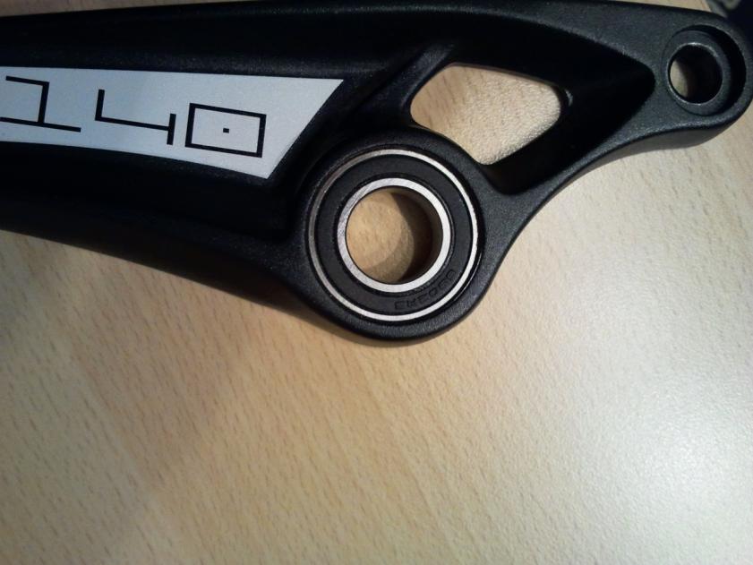

Aus aktuellem Anlass, möchte ich von meinen Erfahrungen beim Lagerwechsel am AM140 berichten.
Ich hab das Bike in 2011 gekauft und bin es inzwischen die vierte Saison gefahren. Nach der zweiten und der dritten Saison habe ich das Bike jeweils komplett zerlegt, im eingebauten Zustand wurden die Abdeckscheiben von den Lagern entfernt und die Lager gespült und mit frischem Fett befüllt. Dieses Jahr musste ich dabei leider feststellen, dass die Lager komplett fertig waren. Aus meiner Sicht ist das trotzdem keine schlechte Bilanz!
Als Ersatz habe nicht auf Billigware aus Fernost zurück gegriffen sondern ich habe dem Rad 10stk. Markenlager von SKF spendiert. Eigentlich nur um mein Gewissen zu beruhigen habe ich die Lager vor dem Verbau trotzdem geöffnet... Mit Entsetzen musste ich feststellen, dass da jeweils nur ein paar Tropfen Fett eingespritzt waren... In dem Zuständ hätten die Lager vermutlich gerade mal eine Saison überlebt...
Ich kann jedem nur raten egal ob Markenlager oder nicht, öffnet vor dem Verbau die Lager und presst soviel Fett rein wie ihr nur rein bekommt!!!
