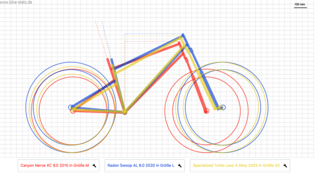

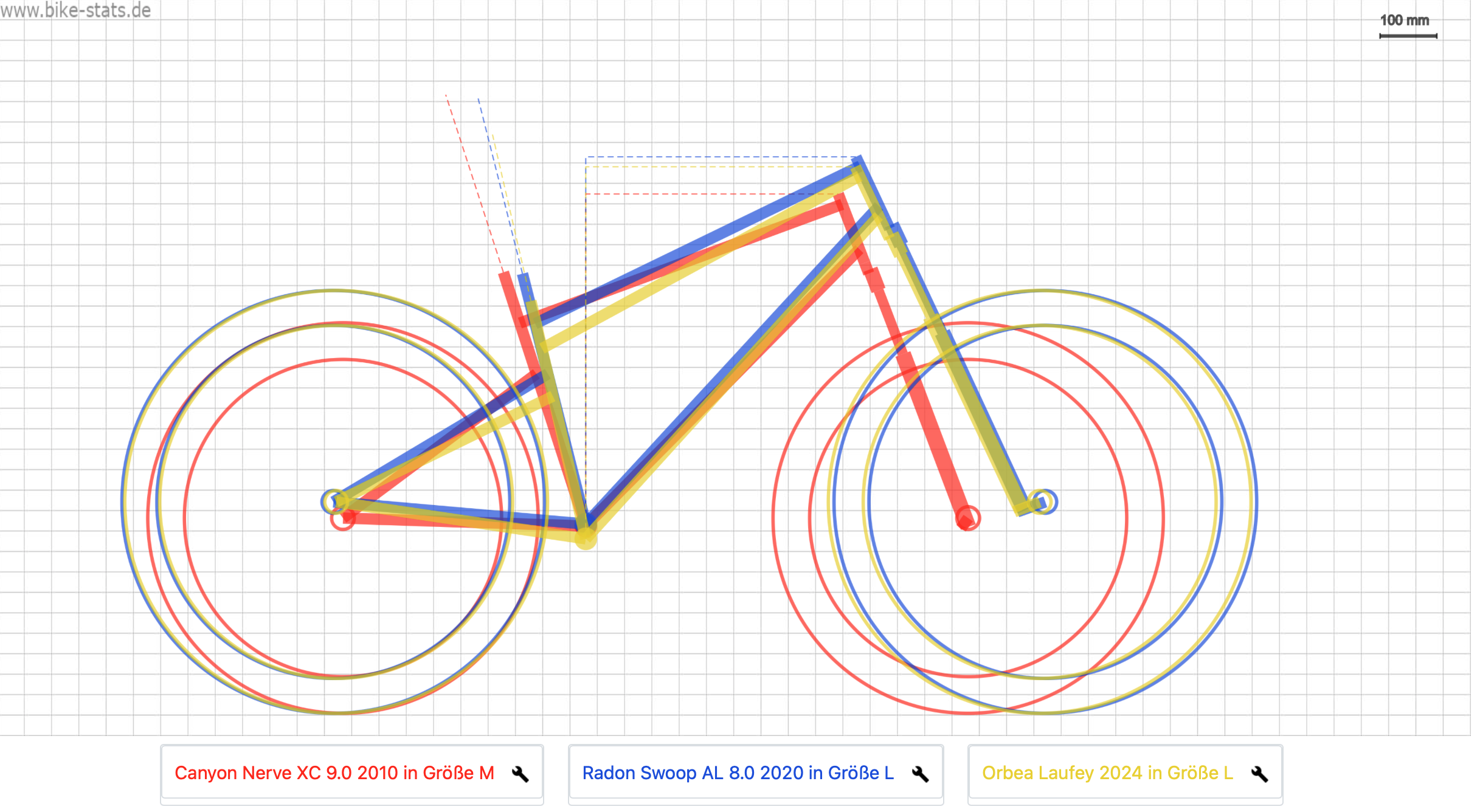

Über Bikestats habe ich mal ein paar Vergleiche erstellt (sind zwar nicht die richtigen Modelljahre, aber identisch in den Werten)t:
Das Laufey in XL war mir gefühlt zu groß. Auf L habe ich mich viel wohler gefühlt. Wobei ich häufig von Forenmitgliedern lesen, dass sie Orbea (Laufey, Occam, Rise) bei meiner Größe in XL empfehlen.

Auf dem Turbo Levo in S3 fühlte ich mich wohl. Sehr viel Bike vor und hinter mir. Sitzposition war aber etwas gedrungen.
Vom Händler wurde S4 empfohlen, welches nahezu identisch mit dem Swoop in L ist.

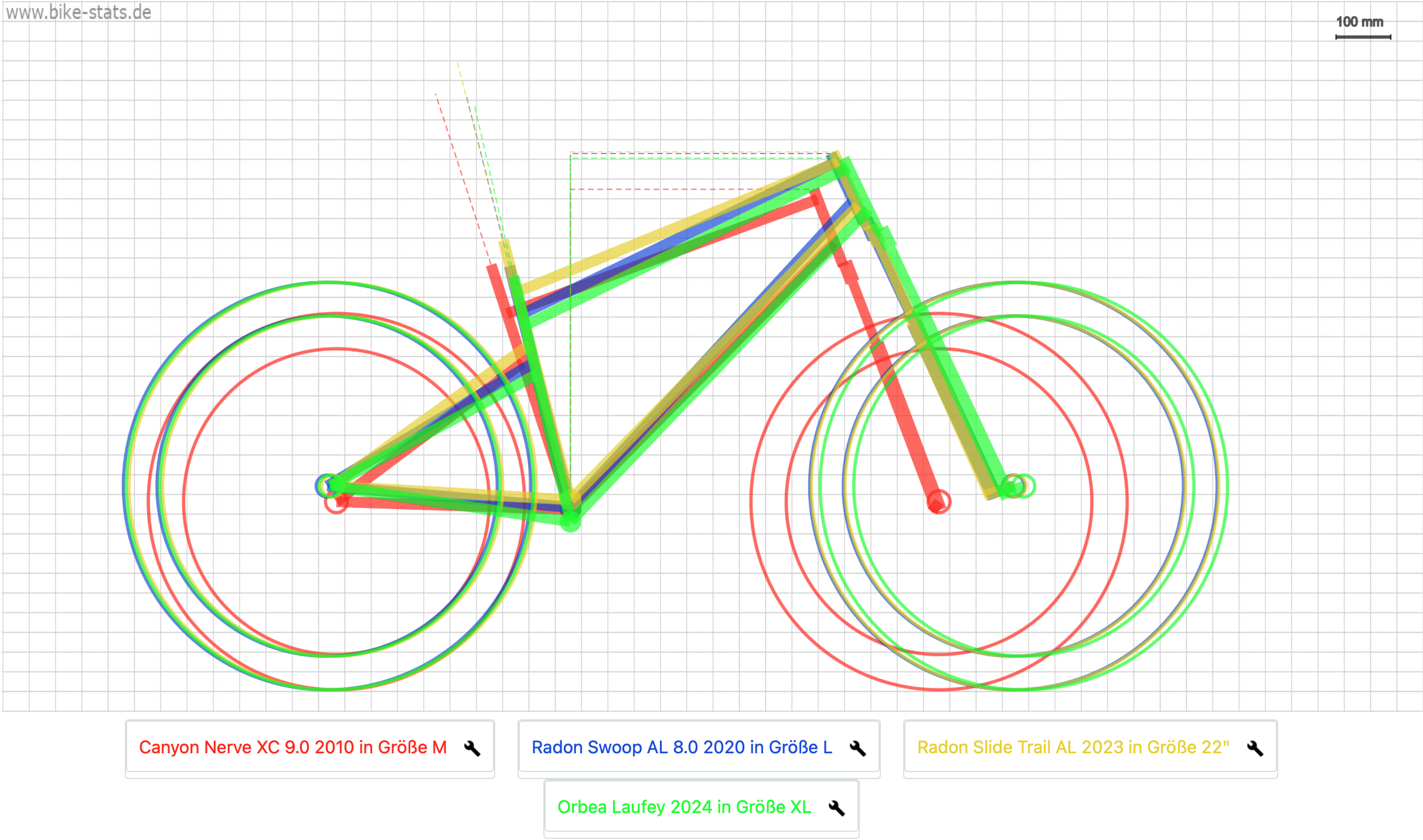

Könnte das Slide in der Größe "22/XL ein Kompromiss sein? Das befände sich leicht zwischen Swoop in L und Laufey in XL

Und was dir biekstats nicht vermitteln kann, auf einem Fully gibt es auch Sag und dynamisches Fahrverhalten. Das macht viel aus!
Die sind im Vergleich zu Deinem Nerve halt alle riesig groß...beim Laufey/Hardtail kommt noch dazu, daß es im Sag noch etwas länger wird...
Ja das sieht gut aus bez. Oberrohr und Reach. Nur das Sitzrohr wird dann in XL einfach zu lang...und da bekommst dann keinen 200mm Dropper mehr rein....würde ich nicht machen.

Die Bike-Stats Bilder sind bunt, technisch und objektiv bringen sie gar nichts. Keiner sitzt mit dem Lineal am Handy oder PC.
Es macht Sinn wenn man die Zahlen von dort mit praktischen Bezügen verbinden kann.
