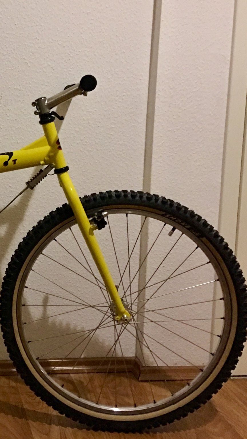

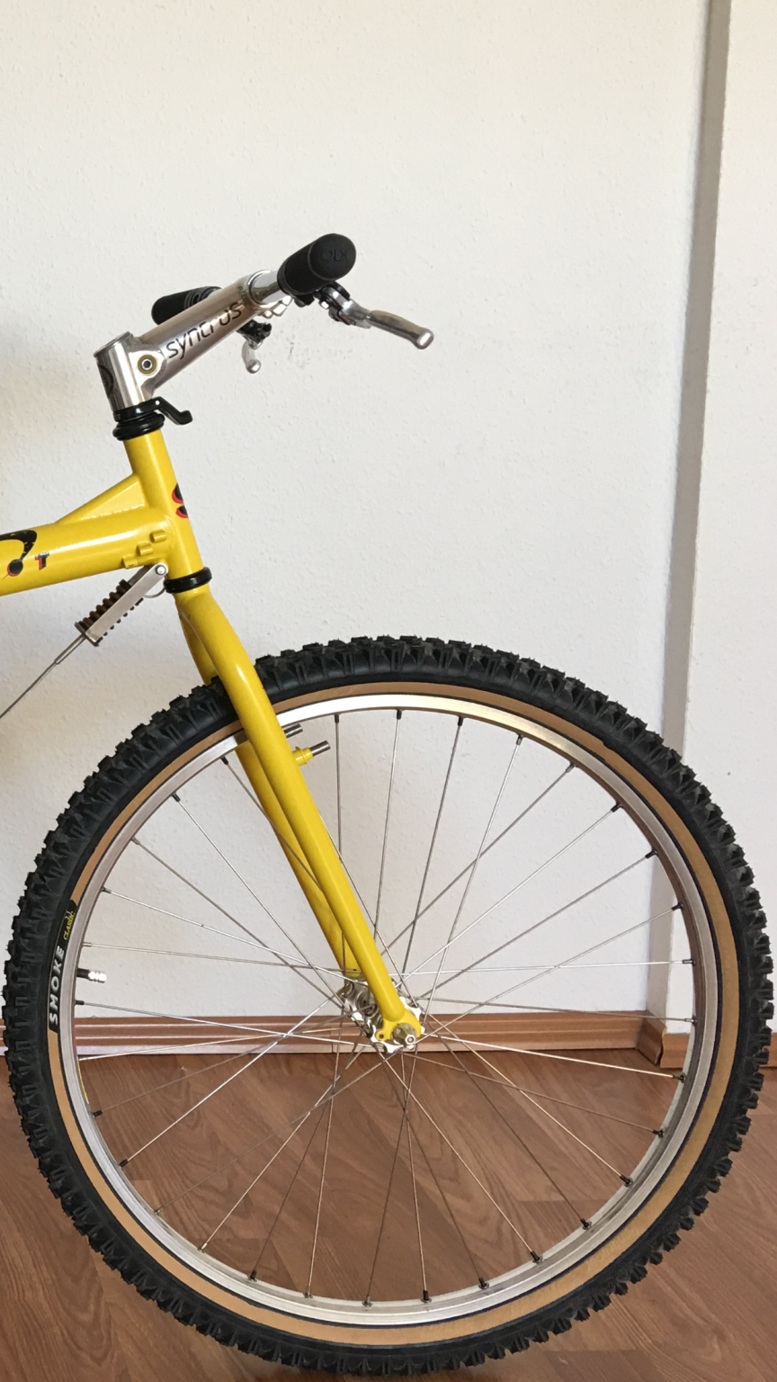

Hier habe ich mal den Vergleich zwischen dem Syncros und einem „No Name“ Stahl Vorbau:rolleyes:
Syncros mit 130mm
Syncros mit 110mm
„No Name“ mit 130mm
Von den Proportionen her passt der Stahlvorbau schon besser oder?:rolleyes:

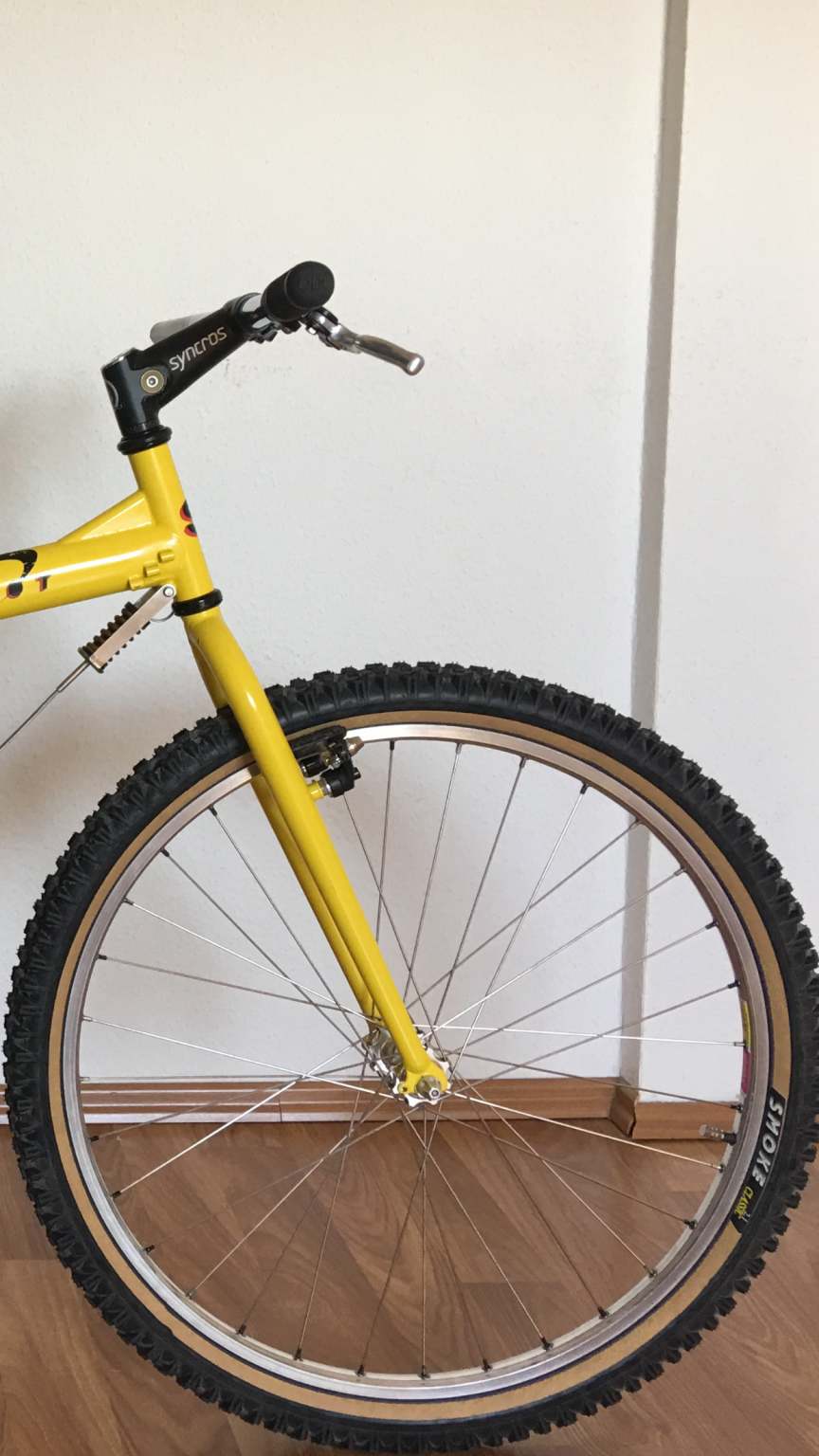

So!:o
Ich habe mich dazu entschieden den Vorbau
vom Matthias mal auszuprobieren :daumen:
Denke der wirkt ziemlich gut!:love:
