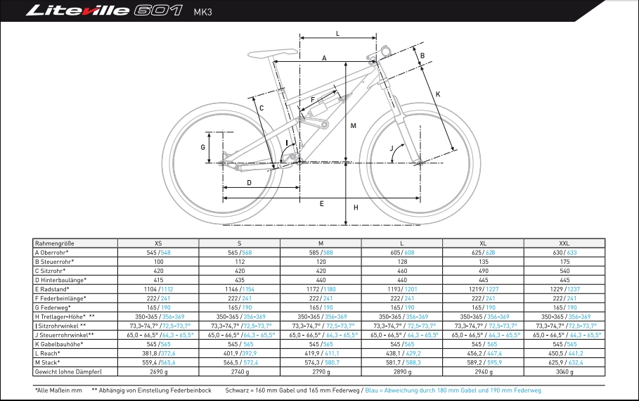

Ich habe vor mir ein Enduro Bike zu kaufen. Ich bin in diesem Bereich was Größe etc. angeht nicht sehr erfahren und würde mich deshalb sehr über die Hilfe von euch freuen. Ich bin 1.64m und weiß nicht ob ich mir ein Enduro mit der Größe S oder M holen soll.
Würde ein Liteville 601 MK3 in der Größe M für mich passen?
LG Jakob

Um das Liteville 601 Mk3 in Größe M
Das 420er Sitzrohr finde ich bei deiner Größer schon grenzwertig lang, außer du hast echt lange Beine. Macht aber bei S und M keinen Unterschied, da bei beiden gleich. Ich (167, 77) würde das M nehmen, aber nur, wenn das Sitzrohr maximal 400 lang wäre ;).

Kann man das Sitzrohr nicht kürzen, oder liege ich da falsch?
Je nach Rahmen theoretisch ja. Garantie geht halt flöten, würde ich bei einem neuen Rahmen also eher nicht machen. Es sei denn, die Garantie ist dir egal. Manche Hersteller können das wohl auch direkt machen (Nicolai?), dann wäre man auf der sicheren Seite.
Meine persönlich Grenze am Sattelrohr ist übrigens bei 430mm (bei ca. 78-79cm Schrittlänge), länger ist doof, weil dann die meisten 150mm+ Variostützen nicht mehr passen.

Kann man das nicht kürzen? Kann auch sein, dass ich falsch liege. ; )
Ich habe damals mit Liteville geredet und sie haben auch gemeint, das könnte man theoretisch machen, aber sie bieten das nicht an. Also Garantie wäre futsch. Deswegen ist es kein 301 geworden.
Seit ich eine 185er Sattelstütze fahre, will ich nix anderes mehr und da darf das Sattelrohr maximal 400 lang sein, damit das noch paßt. Aber da is jeder Jeck anders...

Hallo,
Bei dem Reach so gross wie möglich nehmen. Sitzrohr muss ja eh passen da bis M gleich. Fahr bei 1,71 m ein 2017 Strive in M. Wenn das Sitzrohr kürzer wäre (hat 430mm bei Reach 448mm) würde ich das nächste mal ein L nehmen.
