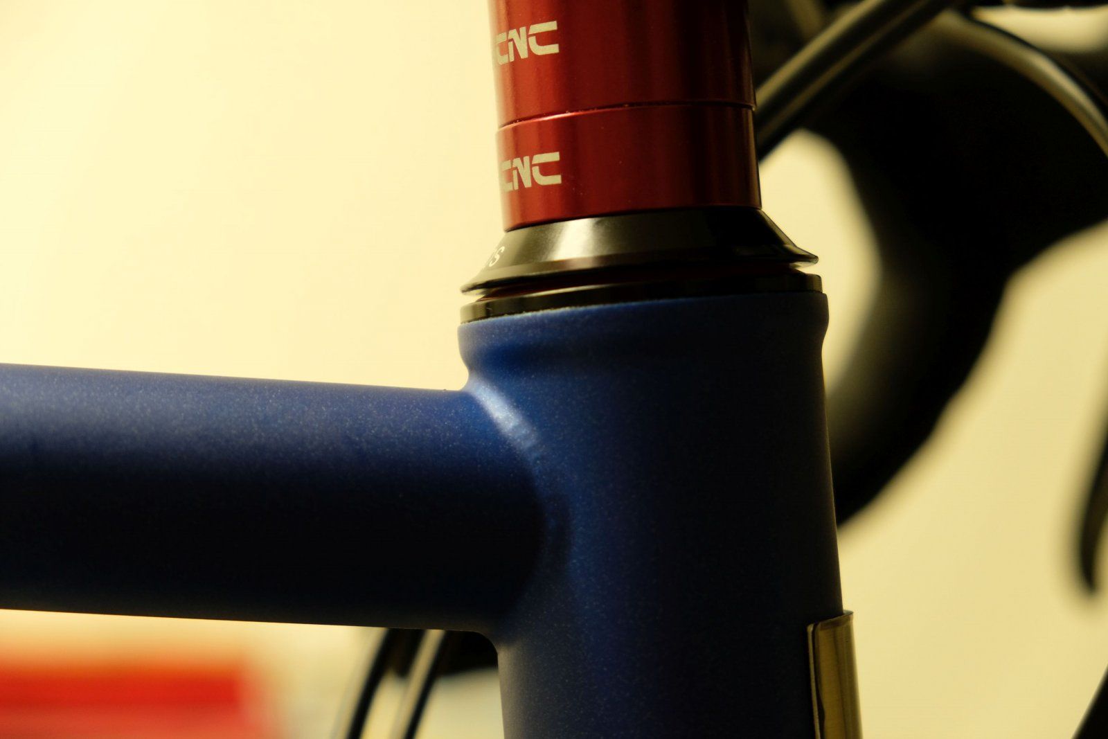

Durch das Gespräch ist mir eben folgendes aufgefallen:
Die Schweißnähte sehen wirklich gut aus. Aber kommt der Spalt unter dem Steuersatzdeckel nur mir sehr groß vor? Auf den anderen Bildern hier im Forum konnte ich das nicht sehen. Montiert ist alles korrekt nach Acros Anleitung [1]. Ist ja auch kein Hexenwerk mit Zentrierring und Steuersatzdeckel.
[1] https://acros-components.com/media/pdf/b3/92/f6/acros_anleitung_headset_ec_zs_DE.pdf
Das Brot
Kein Gebrösel
Dabei seit
29. April 2003
Punkte Reaktionen
182
Ort
Pfullingen
Ja, der Purple Haze Rahmen hat etwa 15mm mehr Stack als das Hook EXT-C, wobei das Hook einen höheren Steuersatzdeckel hat. Ich habe aber kleine Rahmen und mit Lenkertasche das Problem, dass die Tasche mit Riemen abgespannt werden muss, damit sie nicht an den Reifen schleift. Ich hoffe, dass da der Umstieg auf 650B und etwas mehr "Stack" hilft. Bevor die Gabel weiter gekürzt wird, probiere ich es einfach mal so. Kürzer geht immer.
Habe den gleichen Spalt. Scheint wohl so zu sein. Hatte einen Experten zur Hand.
