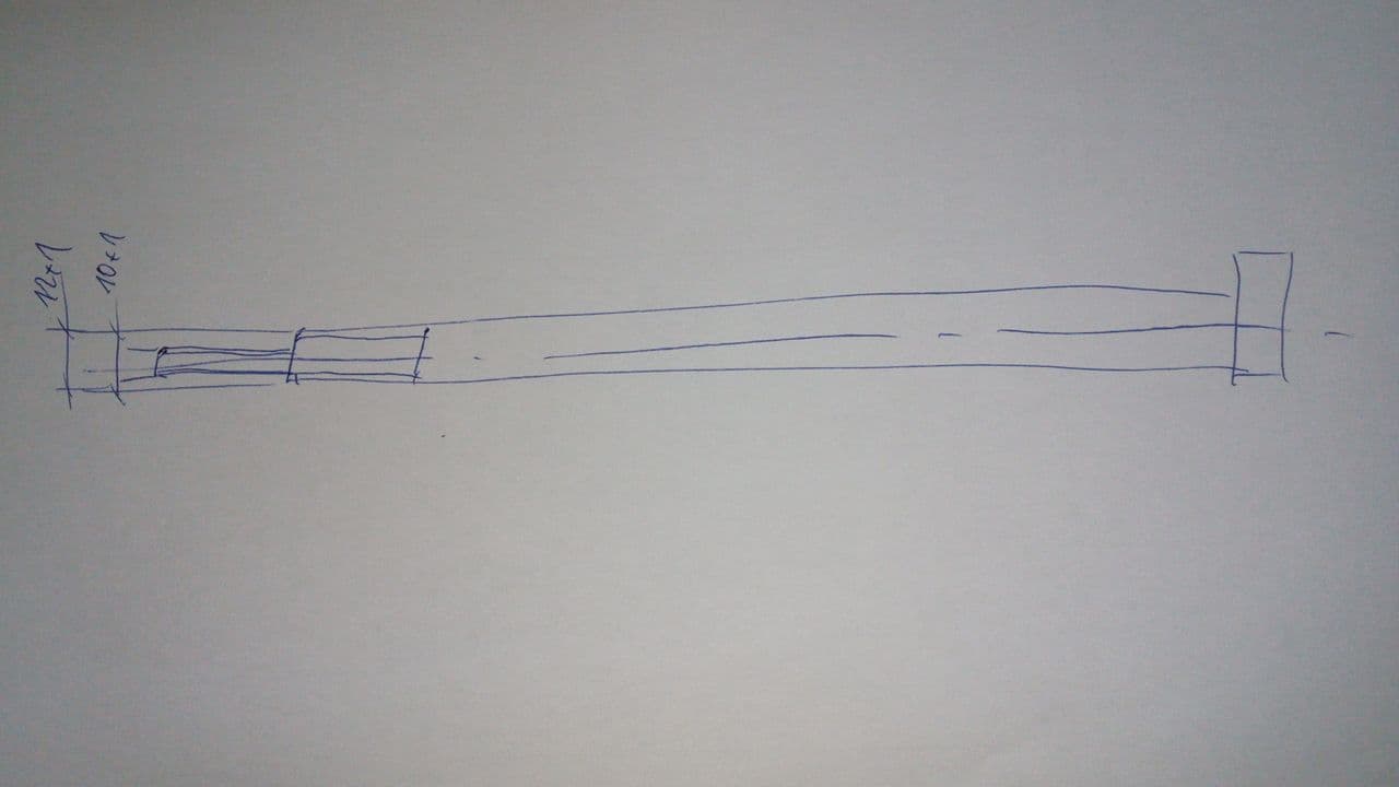

Ich habe mich unklar ausgedrückt,gemeint ist vielleicht gibt es bei RAP eine Achse, die auf der "falschen" Seite das Gewinde für die Befestigungsmutter der Kupplung hat oder sie können eine fertigen.
Theoretisch kann man ja auf der linken Seite nach dem 12x1er Gewinde noch ein 10x1 für die Kupplung drehen, wahrscheinlich dann Vollmaterial. Beim Anziehen der 10er Mutter könnte man ja rechts gegenhalten.
Ganz miese Skizze:
Grüße
Michael
Ganz miese Skizze:
Grüße
Michael
Achso, aber ja das geht ja in meine Richtung mit dem Innengewinde. Bei dir wäre es halt eine neue Achse, bei mir die alte weiter verwenden. Stabilitätsmäßig wäre deine Lösung natürlich besser.

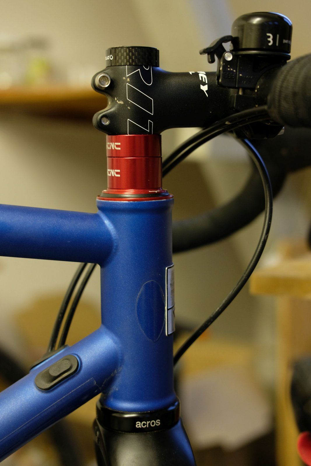

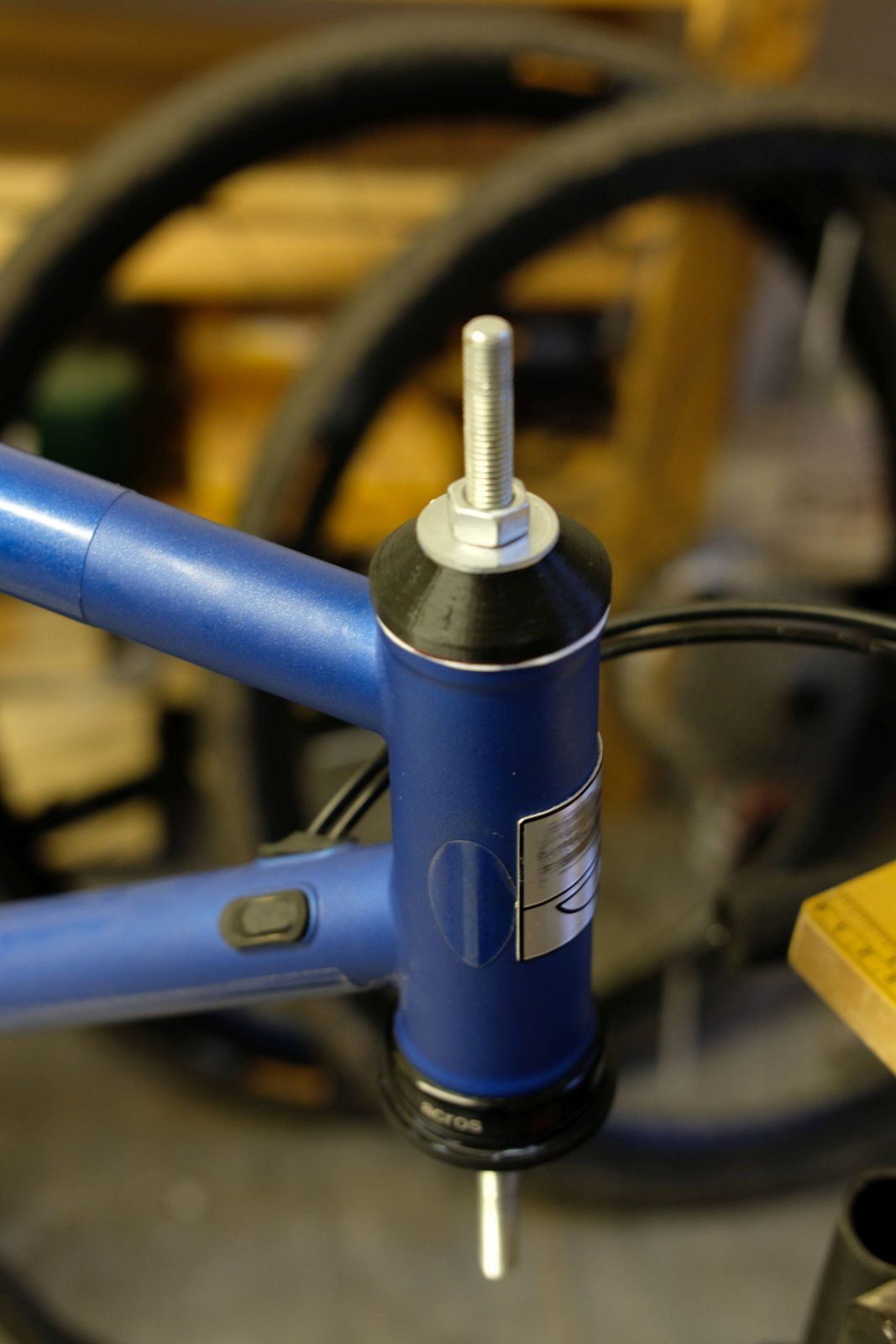

Ich habe heute versucht das Oberteil des Hope ZS44 Steuersatz in rot einzupressen, weil mich der Spalt des Acros Steuersatzes beim Putzen gestört hat und sowieso etwas mehr rot ans Rad sollte.
Mit dem Acros DO IT YOURSELF Steuersatzeinpresswerkzeug war ich leider nicht erfolgreich. Die Lagerschale hat immer verkantet, weil die Passung extrem genau ist (innerhalb der Messtoleranz meines Messschiebers) und das Werkzeug nicht genug Führung hergibt. Testweise habe ich einen alten FSA Omega Steuersatz mit Radius statt Fase eingepresst, was problemlos funktioniert hat. Hier waren allerdings auch fast 0,1mm Spiel in der Passung.

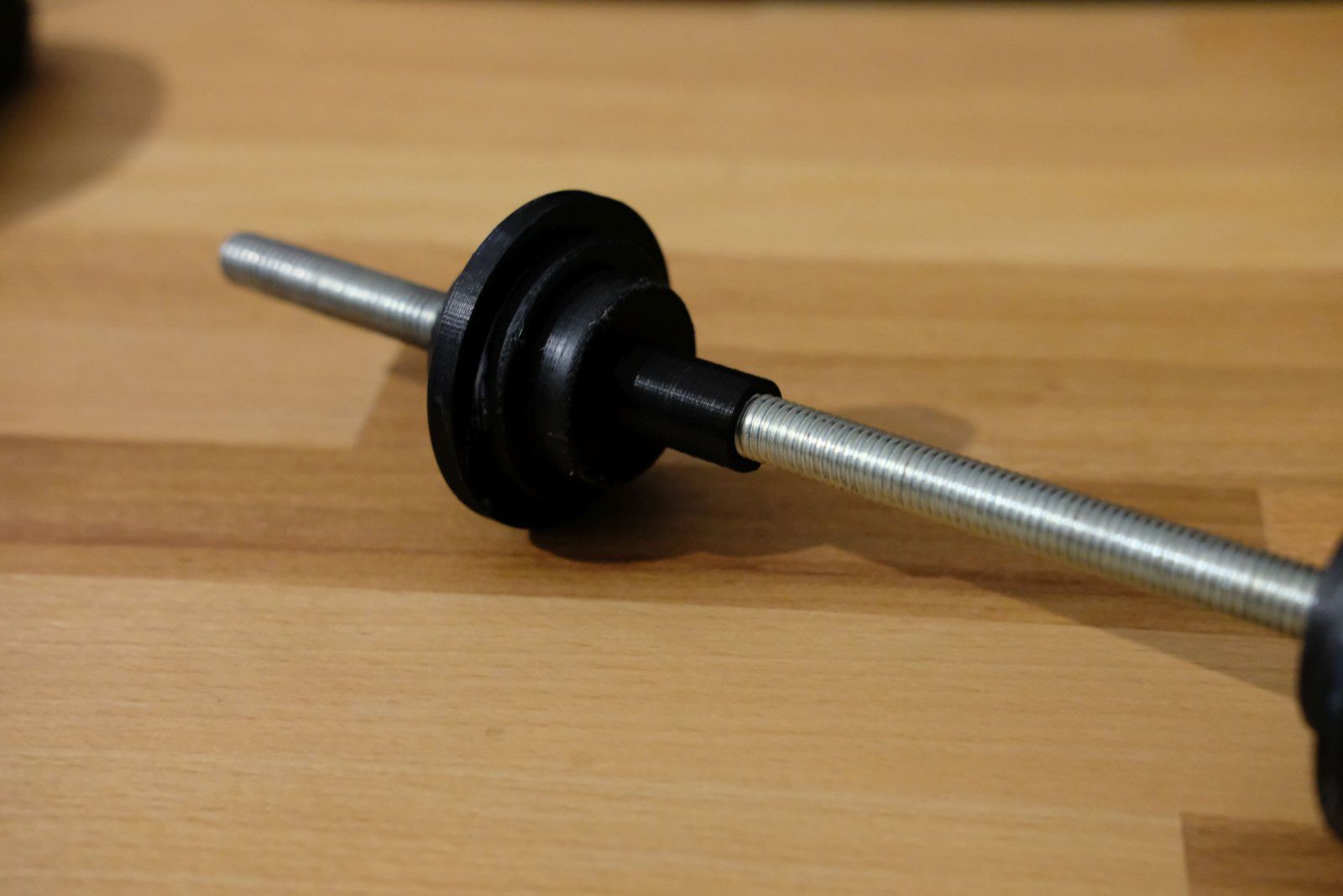

Ich drucke mir gerade einen Einpressadapter für den Hope Steuersatz im 3D-Drucker, der etwas besser auf die Lagerschale passen sollte als die Acros DIY Teile. Vielleicht klappt es damit. Ansonsten muss wohl ein höherwertiges Einpresswerkzeug her.
Hab ich probiert, ging bei der engen Passung aber auch nicht ohne Verkanten. Da merkt man mal wieder, dass ich kein Mechaniker sondern Ingenieur bin. Mein erster Versuch hat leider auch nicht zum Erfolg geführt:

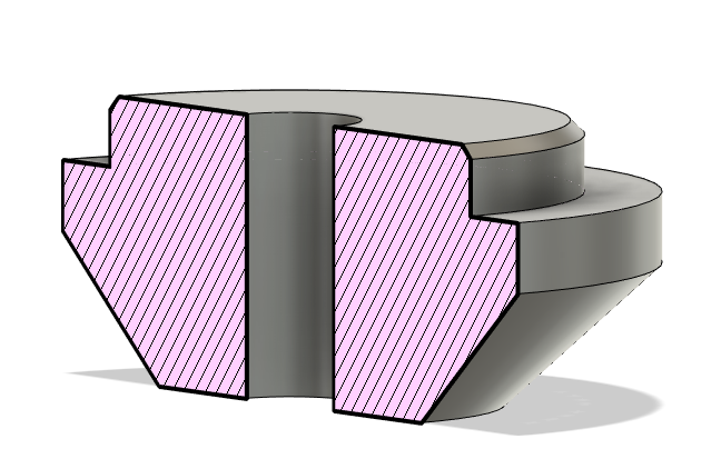

Es hat weiterhin an Führung gefehlt und das Ergebnis war genau gleich zum Einpressadapter des Acros Werkzeugs. Daher der zweite Versuch mit der zusätzlichen Führung im Innenbereich der Lagerschale und etwas mehr Führung an der Gewindestange. Alles mit leichtem Übermaß gedruckt, in den Akkuschrauber gespannt und abgeschliffen, bis es genau gepasst hat:
Und es hat auf Anhieb geflutscht:
Der Spalt ist auch weg und ich bin happy.
Wenn die Verfügbarkeit der Teile nochmal etwas besser wird, kommt vielleicht noch etwas Ordnung ins Komponentenmix-Chaos.
Hier nochmal das Originalwerkzeug und die zwei gedruckten Varianten, leider etwas unscharf:
Also, wer einen 3D-Drucker und konstruktive Grundkenntnisse hat braucht definitiv dieses Acroswerkzeug nicht sondern nur eine Gewindestange, zwei Unterlegscheiben und zwei Muttern, wie auch in diesem Thread diskutiert.
