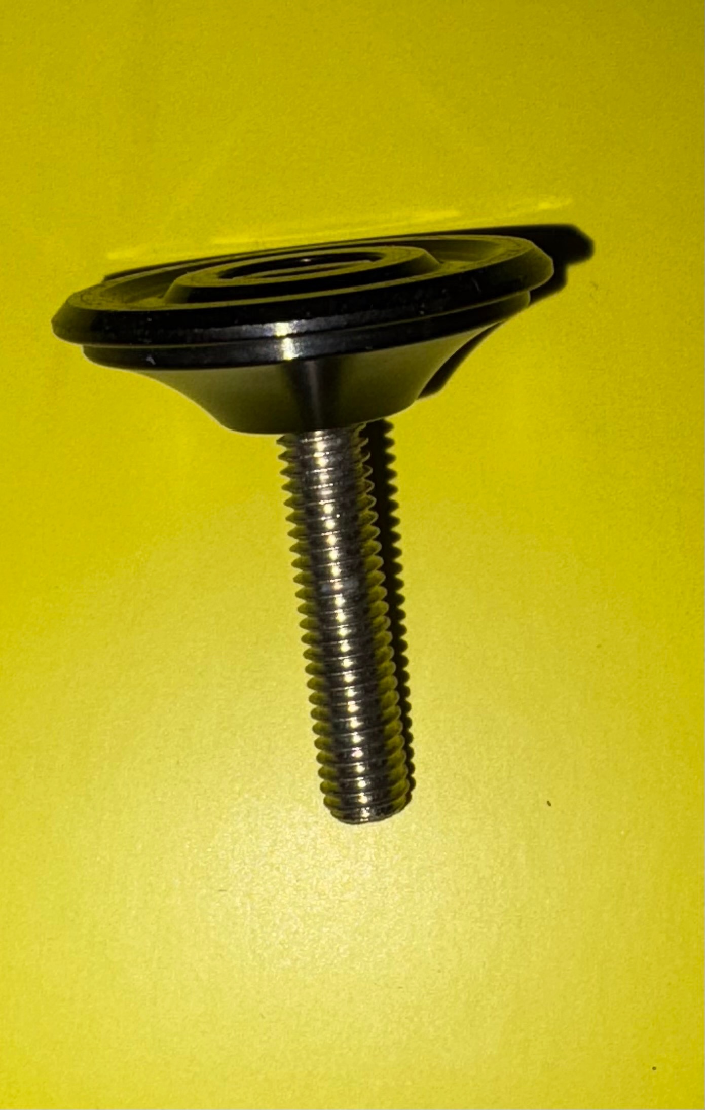

Guten Abend Zusammen,
Also vorab möchte ich mich einmal für die Unterstützung bedanken. Mich nervt und beschäftigt die ganze Sache nämlich extrem. Dazu muss man wissen, dass bei diesem Kauf auch noch ein bis zwei Dinge dazu kamen, die hiermit aber jetzt keine Rolle spielen.

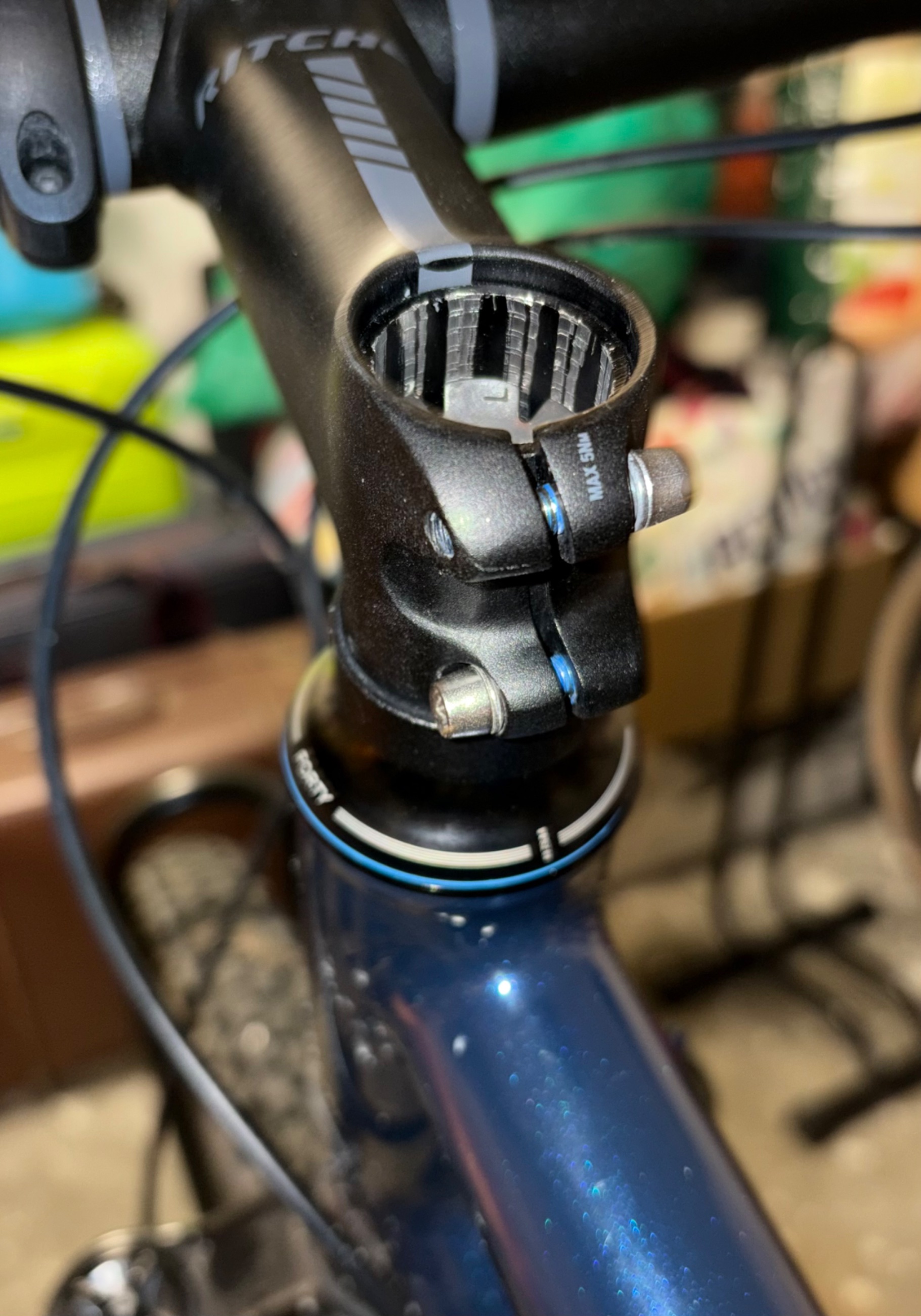

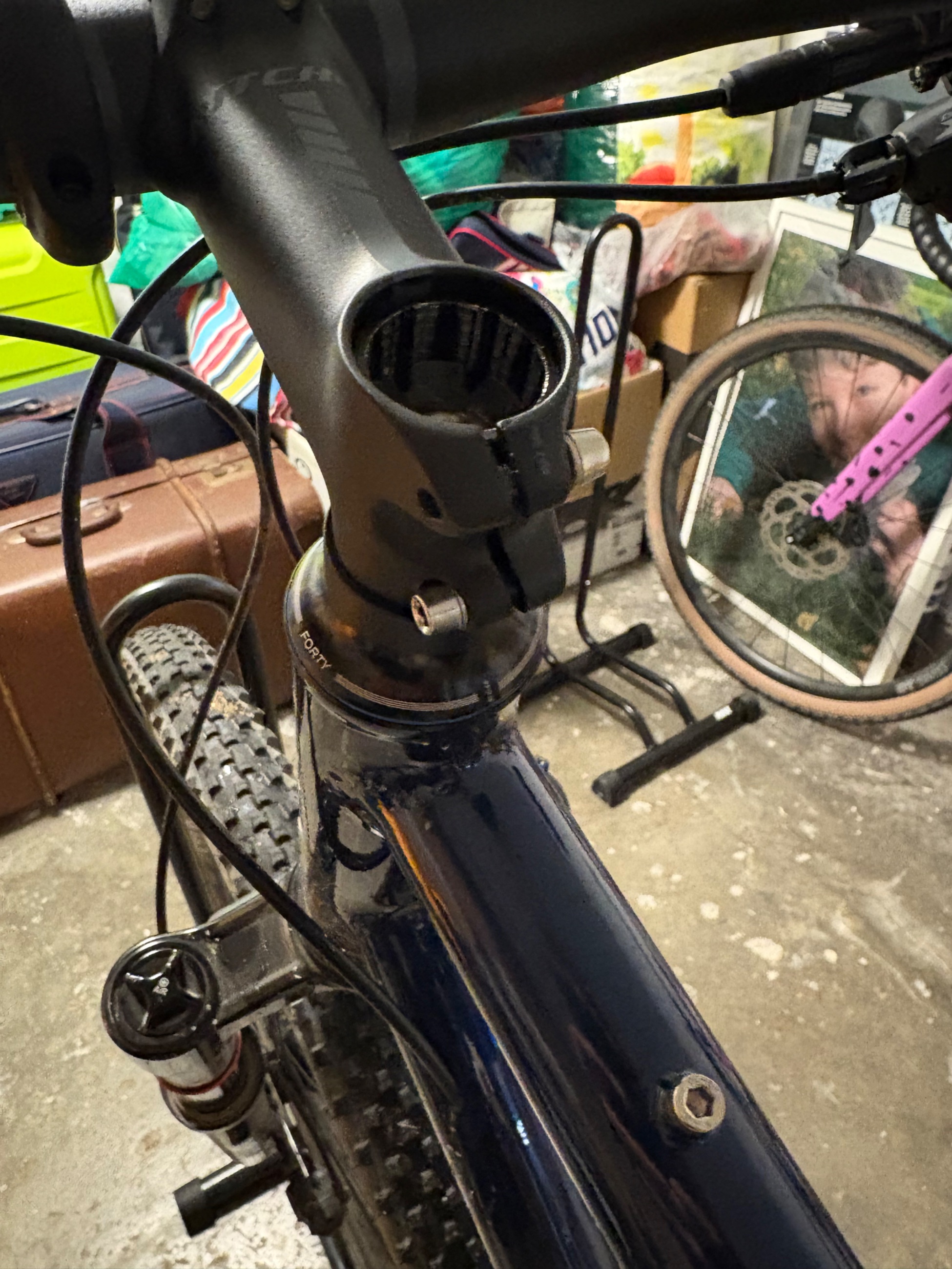

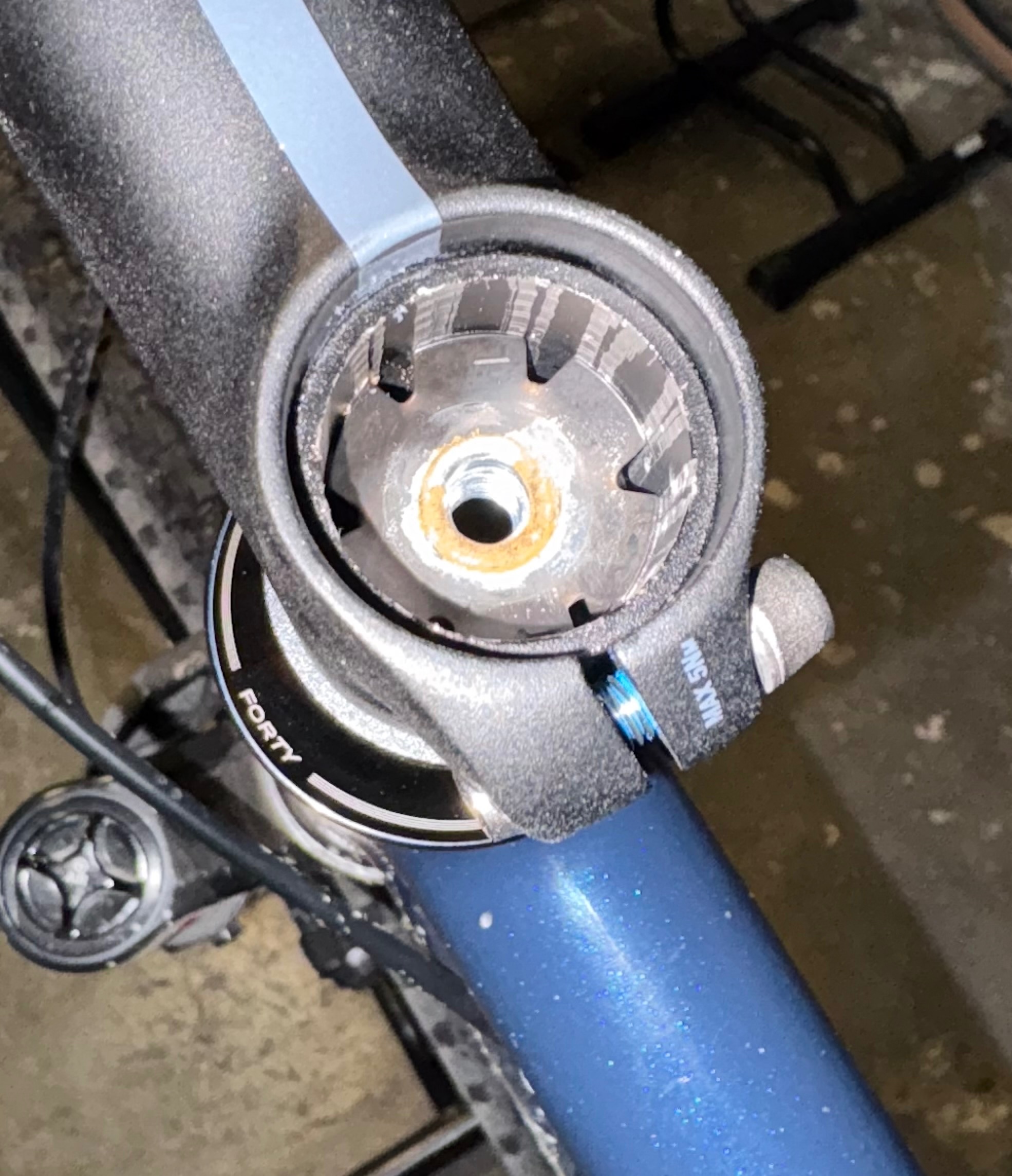

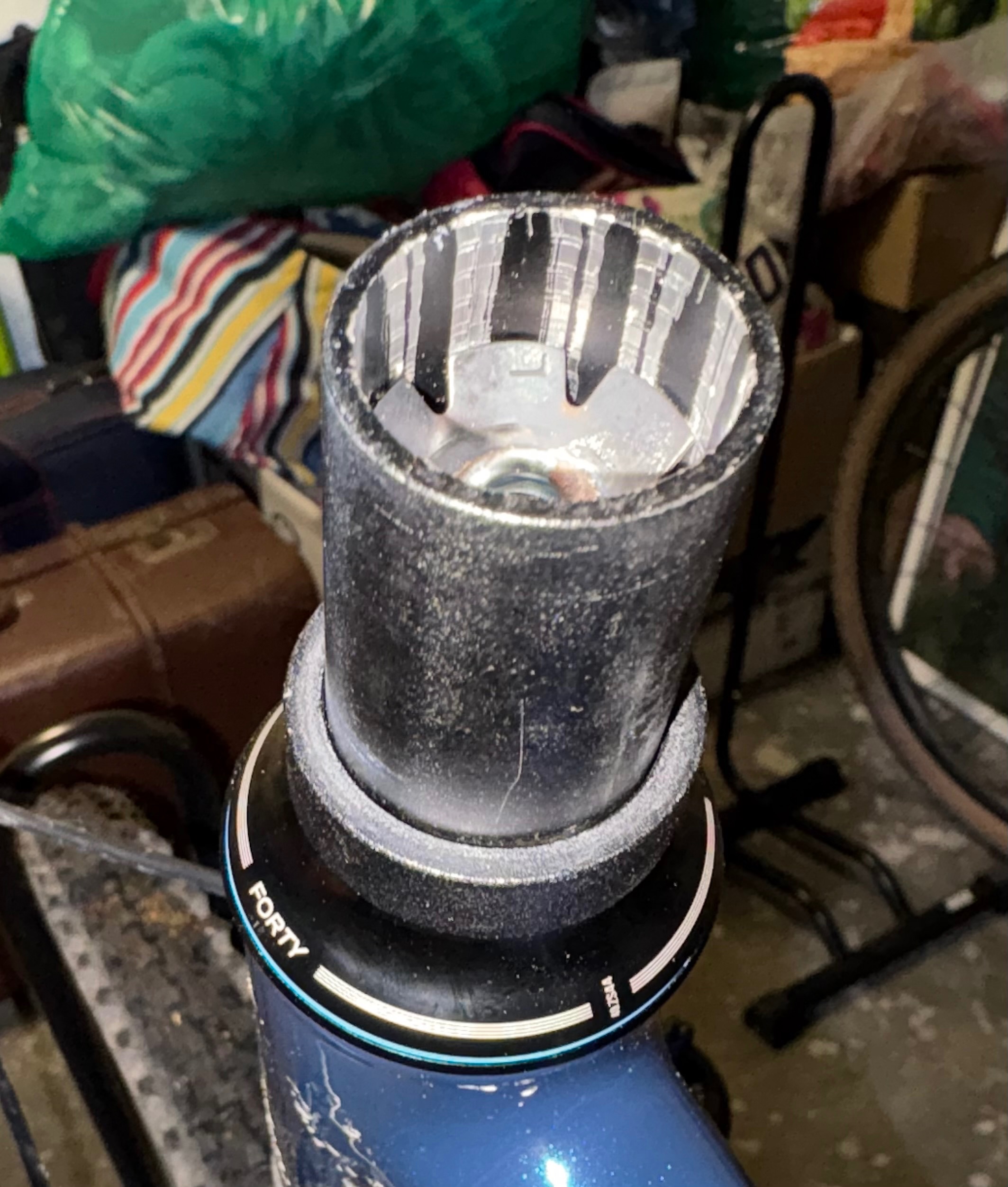

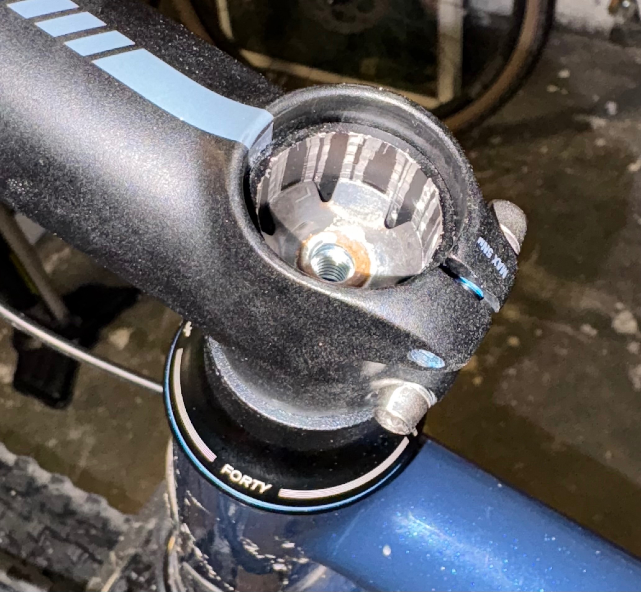

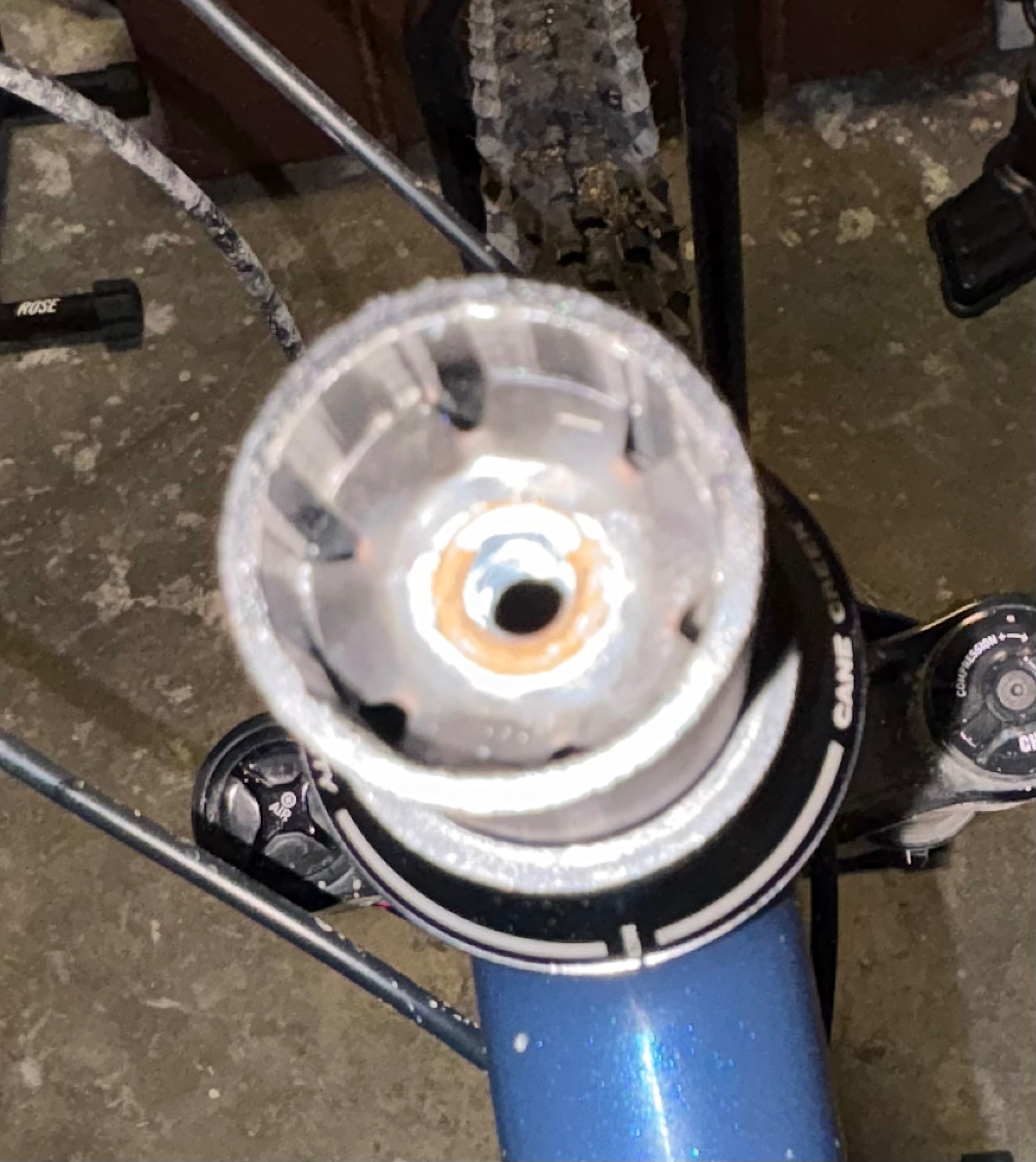

Ich hänge mal ein paar Fotos an. Ich hoffe, man kann auf diesen was erkennen. Auf einem der Fotos habe ich den 10mm Spacer drunter. So wie es ursprünglich sein sollte. Auf den anderen Fotos habe ich den 2mm Spacer noch mit dazu gepackt.
Das aktuelle Problem von dem ich nicht mehr weiß ob es eines ist. Wenn ich die Schraube der Aheadkappe so fest schraube, dass die Gabel nach meinem Gefühl kein Spiel mehr hat, lassen sich Spacer drehen und sogar minimal von links nach rechts drücken. Habe gerade jedes andere Rad im Keller nachgeschaut. Kann das an keinem anderen Rad feststellen. Wenn ich die Schraube noch fester ziehe werden die Spacer fester und ich habe auch immer noch nicht das Gefühl, dass man die Schraube so fest ziehen könnte, dass die Gabel schwergängig wird. Ich weiß, dass man das ja auch nicht will. Aber denke, dass es doch trotzdem gehen müsste.
Außerdem wundert mich wie mitgenommen die Aheadkralle bei so einem neuen Rad aussieht. Aber wird wohl mit dem Thema nichts zu tun haben.

Also, genügend "Luft", damit die Aheadcap nicht den Gabelschaft berührt, sollte da überall sein, es sei denn, die ist komisch geformt und innen sehr weit herunter gezogen. :ka:
Das ist es dann wohl nicht.
Das System ist auf den Foros nicht gelockert, oder? Du hast schon auf den Bildern, die den Vorbau auf dem Schaft zeigen, zuvor spielfrei eingestellt, den Vorbau festgeschraubt und erst dann die Aheadkappe demontiert, oder?
Hallo bei Deiner Frage stehe ich jetzt, glaube ich, etwas auf der Leitung. Also das System ist auf allen Fotos gelockert. Oder was meinst Du genau? Es ist doch allein schon deshalb locker, weil die Ahead-Kappe nicht drauf ist. Falls Du meinst, dass ich erst die Vorbauklemmung löse, bevor ich spielfrei einstelle. Ja. Das tue ich. Oder habe ich was falsch verstanden? Falls ja, sorry dafür.
Mir geht es darum, wie groß der Abstand zwischen Oberseite Gabelschaft und Unterseite Aheadkappe im spielfrei eingestellten Zustand ist.
Das zeigen die Fotos dann nämlich nicht, wenn alles locker ist.
Das geht nur, wenn der Steuersatz spielfrei eingestellt und der Vorbau festgeschraubt war und DANN die Aheadkappe abgeschraubt wurde. Dann kann man beurteilen, ob genug Platz ist oder der Schaft zu lang/zu wenige Spacer montiert.
Okay, das ist die übliche Cane Creek-Kappe. Die dürfte unproblematisch taugen, um die Situation, wie auf den Bildern ersichtlich, spielfrei zu halten. Die verjüngt sich innen so stark, dass sie nicht den Gabelschaft berühren sollte.
