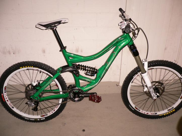

Also ich habe meinem Biggi trotz bedenken gewisser Usertrotzdem ne SC und keine DC montiert. Für Freeride mit engen Turns passts irgendwie besser als eine DC. Naja, eine Totem Coil musste es natürlich trotzdem sein, da die 40er Rohre wirklich etwas hermachen ;)

geiles teil!
ich finde der L rahmen mit der zusätzlichen strebe optisch ein tick besser als seine kleineren brüder...
die neuen rahmen haben diese strebe in etwas verkümmerter form ja auch und weniger tiefgang des oberrohrs.
Also freez kannst stolz auf dein big hit sein! ich gebe dir recht DC muss nicht immer sein. trotzdem bin ich auch jem der von SC auf DC umgestiegen ist.
@freeze: schönes teil
hast du es schonmal auf der Waage gehabt ?
schwanke auch noch mit der Gabel zwischen Totem oder lyrik, da ich es etwas tourentauglich halten will
PS @disco: dein Biggie ist von 2009 - 2010 hatte es ne andere Lackierung
Danke, danke! Hab mir beim Zusammenbauen auch mühe gegeben. Wiegt ca. 18.6 Kg mit dem schweren Maxxis DH Pneus. Es werden aber noch Conti Rubber Queen montiert, und so spare ich dann nochmals ca. 800g.
Lieber etwas schwerer, dafür hälts :D
Übrigens, der Rahmen ist orig. Lack aber Polen Ausführung. Die hatten diesen 2009er Rahmen in grün gekriegt. Finde das die geilste Farbe.
