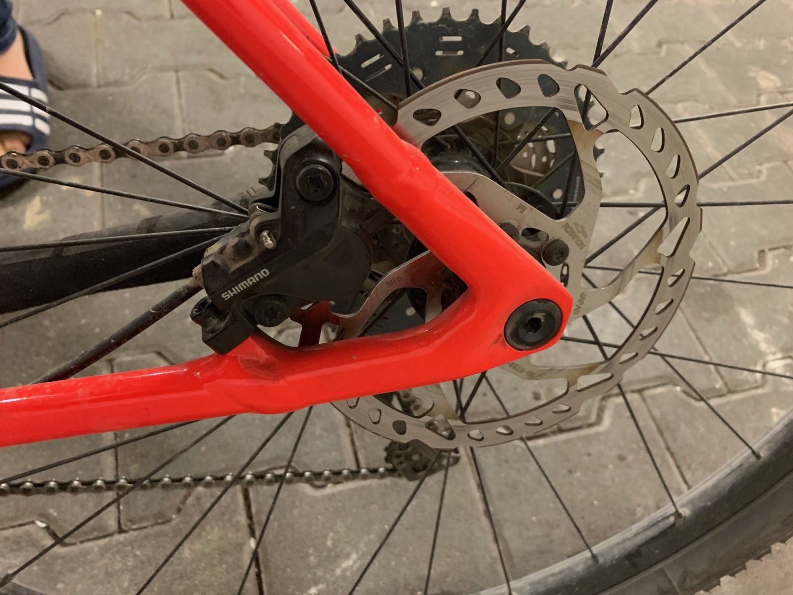

Nicht unbedingt leichter, aber definitiv empfehlenswert wäre ein Bremsenupgrade - wird das Rad artgerecht bewegt, kommen die sehr schnell an ihre Grenzen.
Seit wann ist ne Deore Disc nicht mehr stark/standfest genug für artgerechten Einsatz am CC-/Tourenhardtail?

Ganz ehrlich, ich finde die Deore von der Bremsleistung für so eine kleine Bremse hervorragend. Ich fahre selbst Donwhill und kenne viele Bremsen. Da brauch diese sich was Preis/Leistung betrifft, mal so gar nicht verstecken.

Bevor ich ne andere bremse empfehle. Finde ich Trickstuff oder ähnliches an Belägen besser. Laufrad, tubeless und gx bist bei.. 800€ halteecht die frage...
