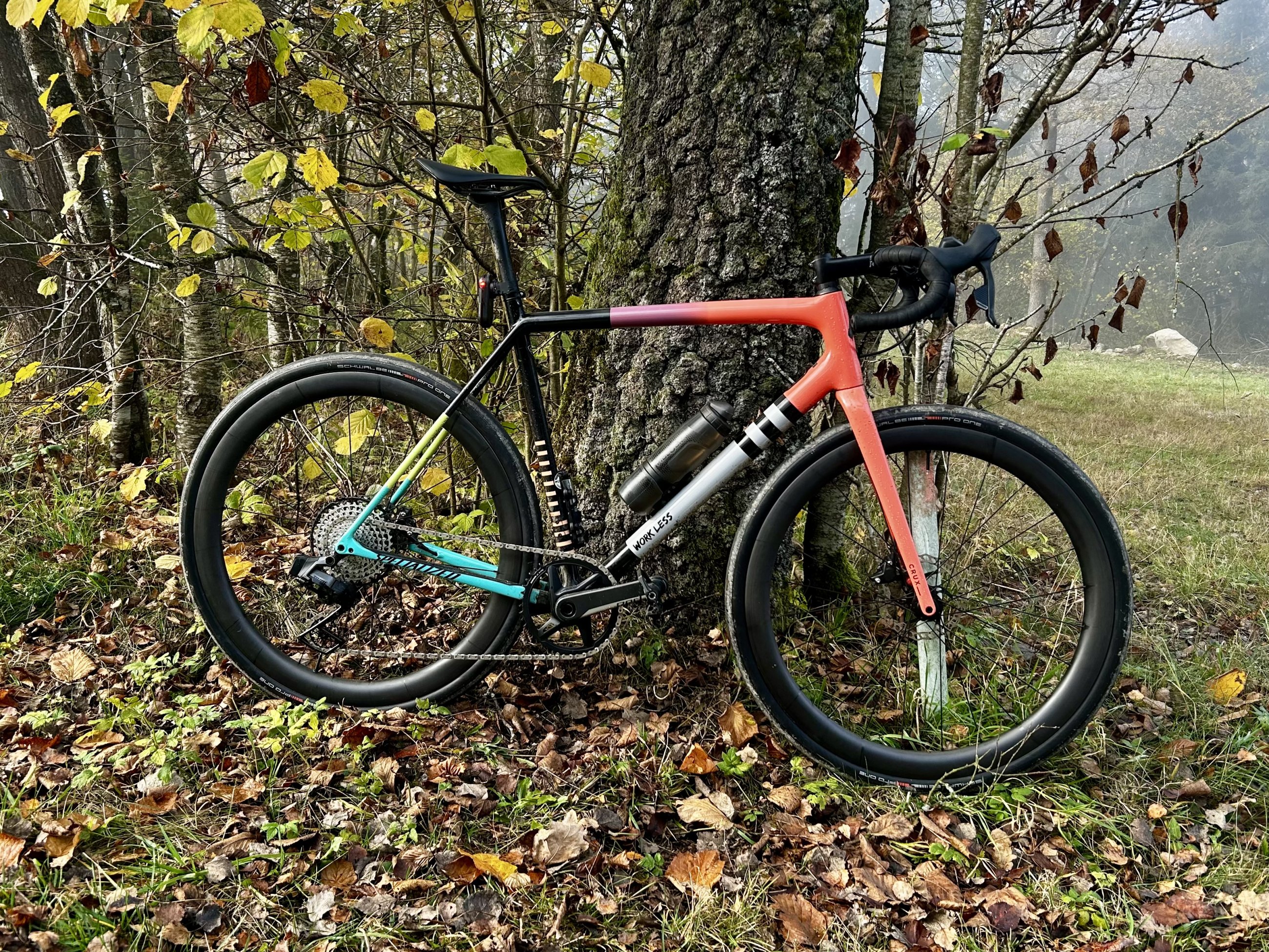

Crux DSW im Winterkleid
Wie breit dürfen denn die Reifen im Crux maximal sein? Nicht laut Hersteller, das weiß ich. Aktuell habe ich Schwalbe Overland in 45mm verbaut und ich bilde mir ein, dass da noch genug Luft wäre.

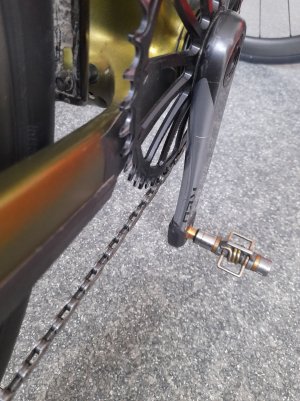

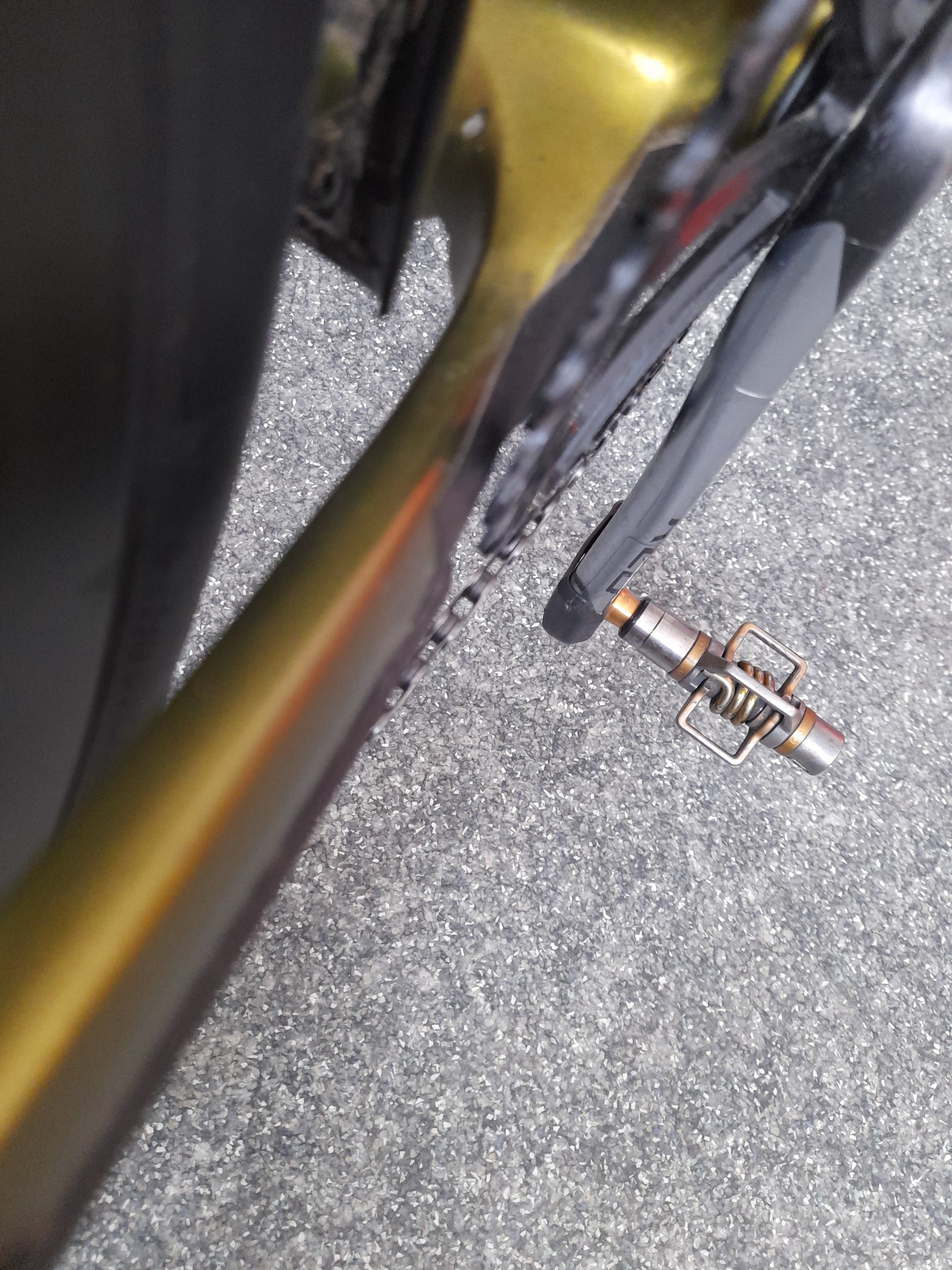

Hab auf meinem Backroad ein 44T mit der non-wide Kurbel und das würde ich als Maximum ansehen. Das Crux hat ähnliche Reifenfreiheit. Wenn sich die Kettenstrebenform nicht großartig zwischen Crux und Backroad unterscheidet würde ich kein größeres Blatt als 44T fahren.
Danke für die Info.
Hab inzwischen ein 46er verbaut, ist nicht wirklich enger als vorher mit 2-fach 46-33, von daher hab ich da eher weniger Bedenken.

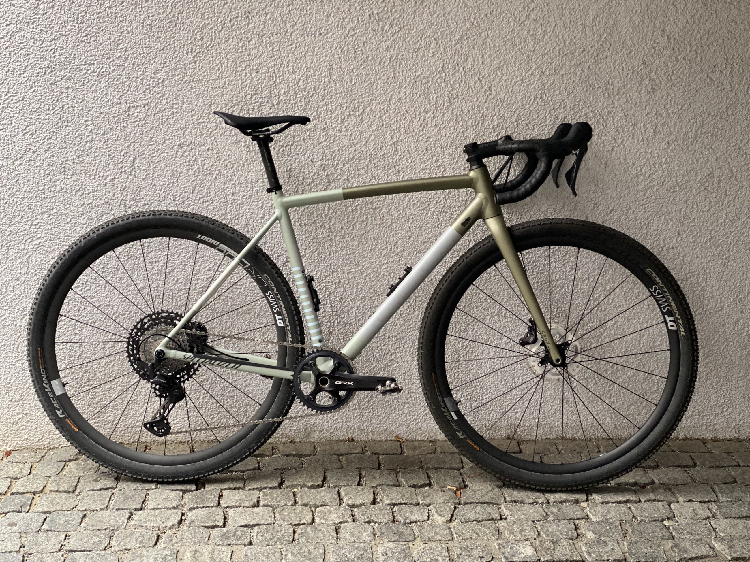

Umbau auf 1x mit Garbaruk 10-44 Kassette, Garbaruk Cage und 46t Kettenblatt. Außerdem neuer LRS und Reifen. Jetzt kommt noch ein anderes Kettenblatt (das Original SRAM sagt mir optisch nicht so zu, wird jetzt ein Garbaruk Aero 46t) und dann wars das auch wieder 😅
Ein paar Gänge fehlen natürlich im Vergleich zu 2x mit 46-33 und 10-33, aber ich finds jetzt nicht so tragisch. Werde also erstmal dabei bleiben.

Hab 50mm drauf und noch mehr als genug Platz. Würde im trockenen im Sommer evtl. 2.1"er fahren.
Laut TwistedWheels wirds ab 50mm Reifenbreite beim Carbon Crux an den Sitzstreben eng, das ist beim DSW kein Problem, da wird der limitierende Faktor die Kettenstrebe sein.
