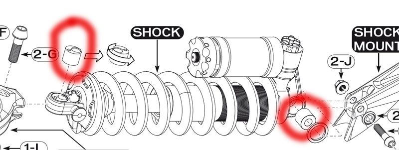

Und hier noch ein zweite Frage.
Ich fahre ein Specialized Demo von 2015 mit einem VAN RC Dämpfer. Der Dämpfer kommt jedoch aus einem Alu Demo von 2016 und wurde von dem Vorbesitzer eingebaut. Ich ürde gerne überprüfen ob dieser korrekt eingebaut wurde und die richtigen Unterlegscheiben bei der Befestigung am Hauptrahmen benutzt wurden.
1. Wisst ihr ob es ein Bild (wie unten) bezüglich des Aufbaus und der Reihenfolge der Schrauben und der Unterlegscheiben gibt?
2. Fettet ich den Bereich zwischen den Unterlegscheiben und dem Rahmen ein?
3. Bei der Bestigung am Hauptrahmen habe ich zwei schwarze Unterlegscheiben (eine auf der linken und eine auf der rechten inneren Seite). Bei diesen Unterlegscheiben unterscheidet sich die Oberfläche der beiden Seiten. Eine Seite ist flach, die andere Seite hat drei leichte kreisförmige Einkerbungen. Ist es egal wie rum ich die Unterlegscheiben drehe? Woher weiß ich ob die die richtigen Unterlegscheiben sind?

Die Unterlegscheiben haben den Zweck das vorderen Dämpferauge in der Mitte der Rahmenaufnahme zu halten.
Sie sollten locker zwischen Rahmen und Dämpfer passen. Vielleicht mal messen ob das Rahmenmaß größer ist als
die 2 Unterlegscheiben + Breite Dämpferauge.
1.
http://www.mtb-news.de/forum/attachments/speci-demo-daempferbefestigung-jpg.338203/
2. Da hier nichts aneinander reiben soll ist auch kein Fett notwendig.
3. Die Einkerbungen sind wohl vom Entformen (Herstellung) und haben keine Bedeutung.

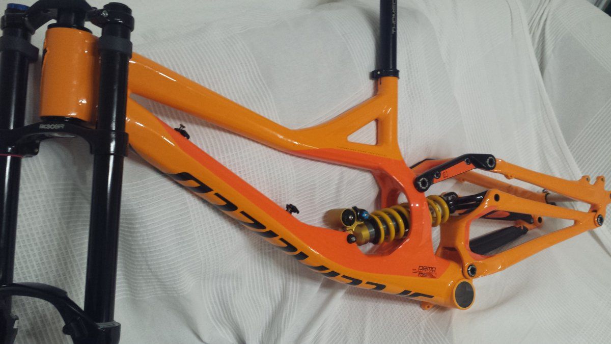

Und ich freue mich aufs neue Projekt. Hallo zusammen!
:bier:
