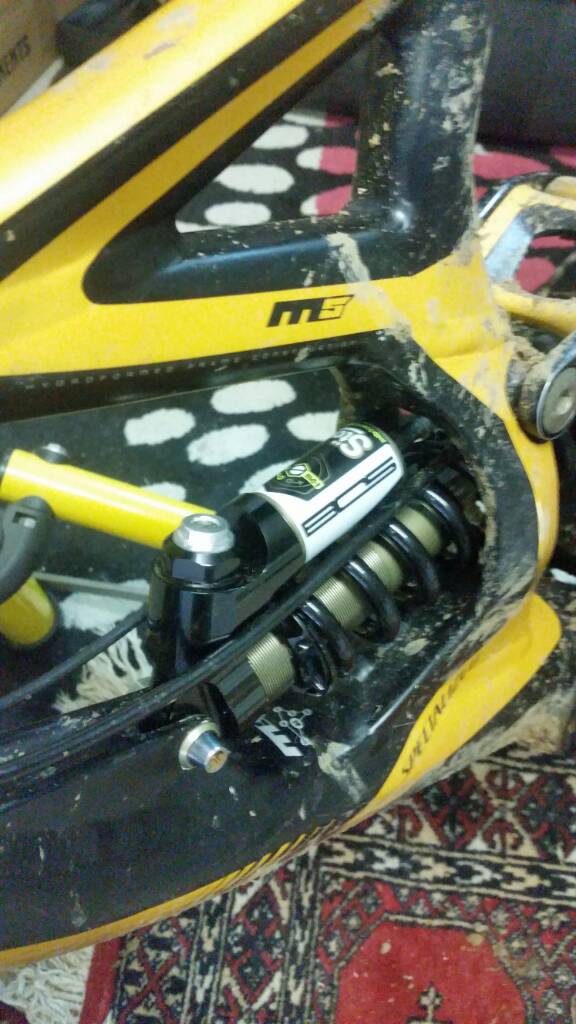

Hallo nochmal,
da ich mit der Performance des FOX Van RC einfach nicht zufrieden war kam jetzt ein BOS Stoy Rare ins Haus.
Jetzt muss er nurnoch ins Fahrrad wenn da nicht dieses Yoke Problem wäre. (dass ich Anpassen muss ist mir bewusst)
Es geht mir um die hinteren Buchsen. Im FOX ist diese Exzentrische "Buchse" verbaut.
Jetzt brauche ich eine art "Reduzierbüchse" mit 14mm außendurchmesser und am besten einem exzentrischen 8mm Durchgangsloch. Wo kriegt man denn sowas her? SportsNut hat nur 14 auf 12. Irgendwie muss man das doch hinkriegen? Anfertigen lassen?

Anhang anzeigen 602996 Anhang anzeigen 602997 Mein Demo bald bekommt es noch einmal ein update
Sehr schickes Teil! Den Swap am Heck habe ich auch gerade vollzogen. Vorne ist noch die Boxxer drin. Aber jetzt wo ich den geilen Dämpfer drin habe, bin ich es nochmal gefahren und musste feststellen, dass mir Rahmengrösse M mittlerweile einfach nicht mehr gefällt. Ich bin früher eher "kleiner" gefahren, aber seitdem ich als Trailbike ein Jeffsy in L habe, ist mir ein Demo in M einfach von der Geo her nicht mehr angenehm. Schade, da steht jetzt ein geiles Rad und wird nicht gefahren... will es vielleicht einer haben?
PS Muss es unbedingt nochmal wiegen. Ich vermute mal, dass es jetzt um die 15kg nur noch sind. Ist ein CarbonLRS dran...
