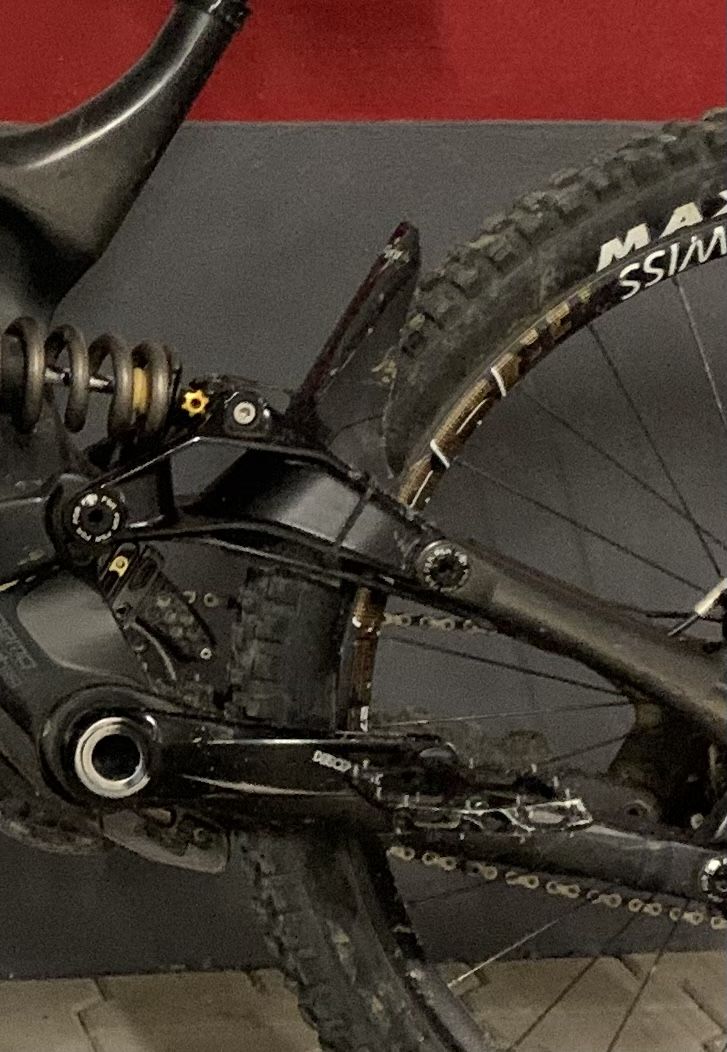

Habe meinen just gestern erst wieder ab gemacht. Hatte ihn an der Wippe montiert, schleift aber immer relativ schnell am Sattelrohr und Dreck hat er trotzdem noch genug abbekommen. Habe viel überlegt was für Lösungen sinnvoll sind und glaube das wenn einfach nen alter Schlauch, gespannt von Sattelrohr zur Wippe, am meisten Abhilfe schafft.

Hier nen Bild

Hatte auch damals versucht ein Mudguard anzubringen aber da die Wippe eine große Bewegung ausführt bist Du nach der Hälfte des Federweg am Sattelrohr. Bin dann ohne was gefahren weil mir nichts eingefallen ist das wirkt und noch annehmbar aussieht.

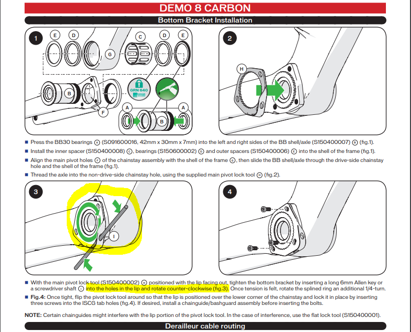

So, also kurbel ist demontiert, wie bekomm ich den Rest demontiert? Abzieher?schlüssel? Übrigens, einen Stirnloch oder stiftschlüssel für bb30 kurbelabzieher zu finden bei dem die Pins sich nicht schon vom anschauen verbiegen ist auch ne kunst.. ich hoffe es kann mir jemand weiterhelfen.. danke im vorraus.. lg nic
DH-Corn
Spaß-Biker
Dabei seit
23. August 2002
Punkte Reaktionen
2.892
Ort
MUC
Würde nen Kurbelabzieher einfach nicht demontieren, kann doch immer drin bleiben.
Du musst an dem Zackenkranz nen Aufsatz drauf stecken, das passende Gegenstück. Musst du bestellen wenn es nicht beim Rahmen dabei lag.
Damit kannst du die Hülse dann raus drehen. Als ich so weit war wie du musste ich zu nem Shop. Die haben es unter erhitzen gelöst weil da so viel Schraubenkleber drin war, wobei eigentlich gar keiner rein muss. Es wird ja fixiert durch die Schrauben.
Ich selbst habe nicht genug Hebelwirkung erwirken können die Hülse raus zu bringen, da ist man zu zweit besser bedient. Einer der den Rahmen fixiert und einer der dann wirklich Drehen kann.

Hier nochmal eine Anleitung. Aber beachte das die Pfeilrichtung auf Bild 3 nicht zu der Beschreibung darunter passt. Da musst die Hülse gegen den Uhrzeigersinn lösen, so wie es beschrieben ist. Beim wieder festschrauben brauch keine Schraubensicherung drauf, da wie in der Bildern zu sehen die Hülse danach mit den Schrauben der Kettenführung fixiert wird. Da kann sich nichts lockern.
