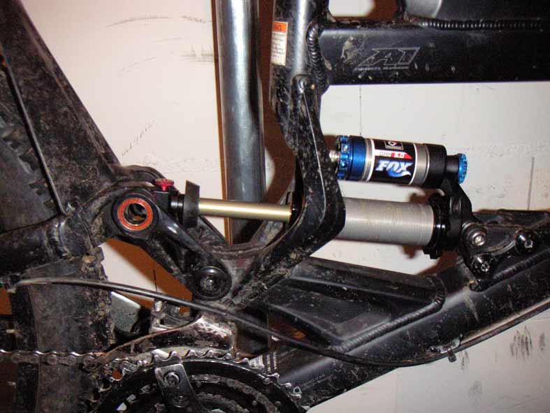

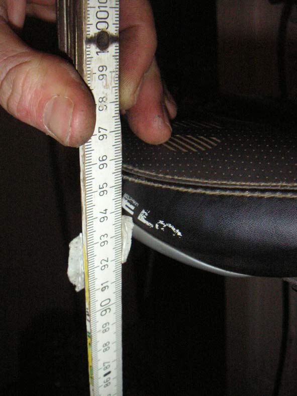

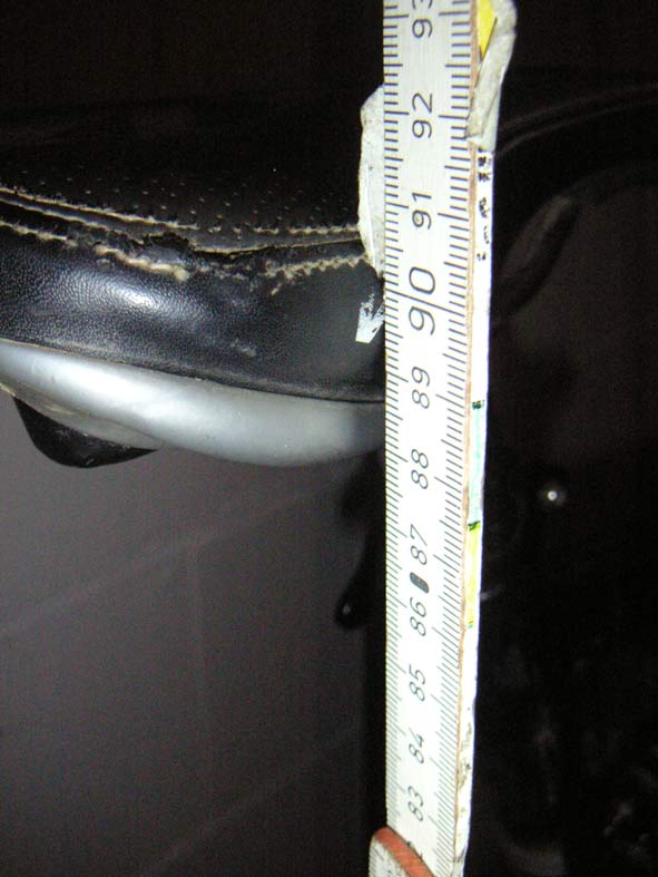

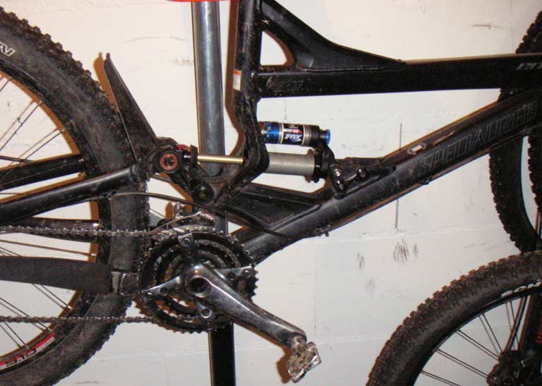

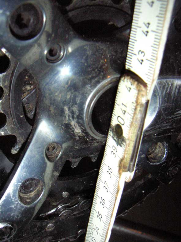

Hi,
ich hatte vergessen meine Erfahrungen zum Einbau eines 240er DHX (9.5 Zoll)
zu posten. Tja leider sind diese ehr nicht so gut. Der Dämpfer passt schon rein in den Rahmen (Baulich).
Leider passen die SX-Trail-Anlenkungen nicht in den Ramen. Daher wird mit dem um fast 2cm längeren Dämpfer die Geometrie des Bikes sehr verändert.
Die Bilder zeigen, dass die Kurbelhöhe und der Sattelhöhe um fast 5cm höher wird. Meiner Meinung nach macht das fahren so keinen Sinn. Ein Freund und ich sind gerade dabei passenden Shocks huttles zu entwicklen. Diese wird es fühestens in 2 bis 3 Monaten geben.
News am Rande. Was in das Enduro rein geht ist ein normaler 5th element coil in 8.75x2.75. Aber auch nur mit Vorbehalt. Der Ausgleichsbehälter liegt fast am Rahmen an und die Progressionsschraube kann nicht komplet raus geschraubt werden.
Ein Rocco in 8.75 geht nicht rein. Aber man kann die 9 Zoll Variante fahren, wenn man vorne eine 66 rein hängt. Mit der Geoänderung kann man leben.
Oder Abwarten, biss unsere Shuttles fertig sind
Ciao Oli:heul:

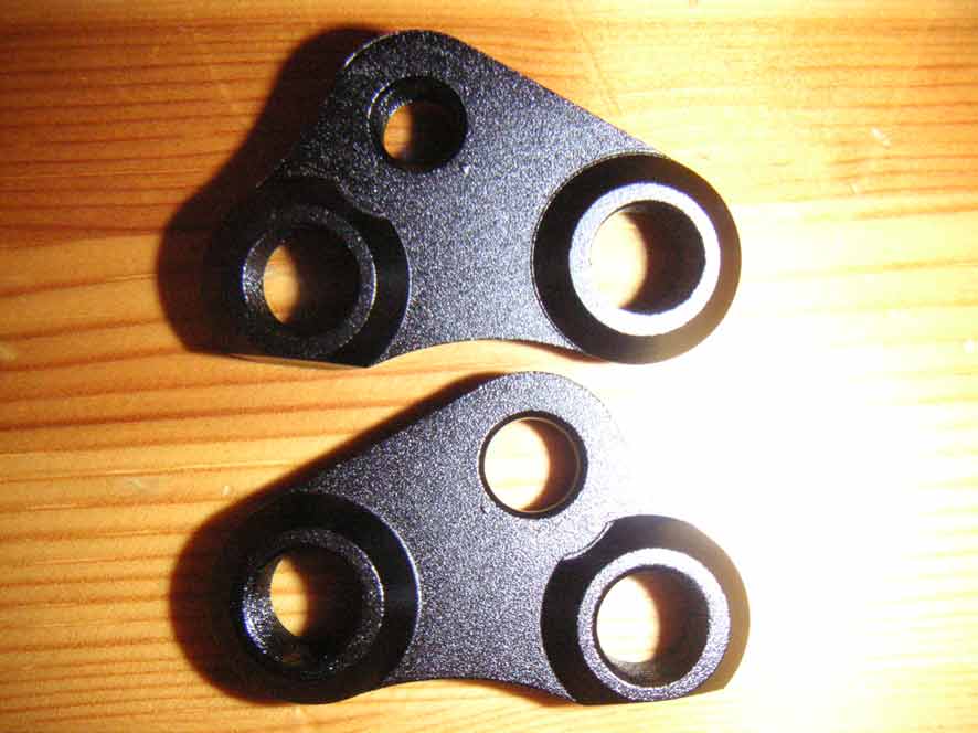

Mehr Bilder.
Das letzte die SX-Trail Shockshuttles (Org. Spezi)
