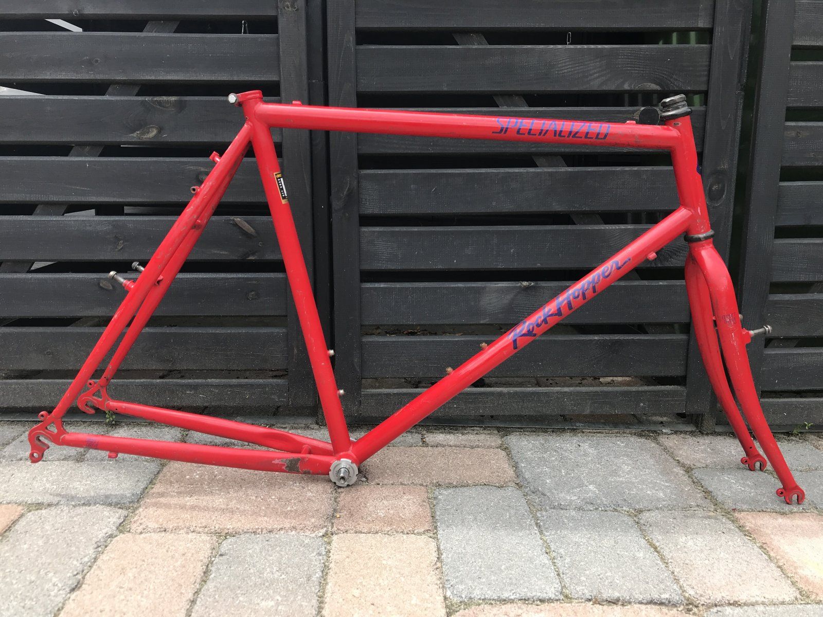

Also wurde ein Plan geschmiedet: Die olle Kiste wird verkauft und ein neues Zweitrad aufgebaut. Diesmal sollte es aber neben einem mehr oder weniger sportlichen Fahrverhalten auch praktisch und bequem sein. Hübsch muss es natürlich auch sein und bezahlbar dazu. Schliesslich gibts jetzt ein Kind, was Geld kostet, zudem ist Corona, ich bin in Elternzeit und wenns wieder losgeht, dann mit reduzierten Stunden (jaja, mimimi ☺️). Also wurde das Internet gewälzt auf der Suche nach Inspirationen und was finde ich? Den 26“-Conversions-Faden! Also wurde losgesucht und gesucht und gesucht. Man sind die Dinger alle teuer, dafür, dass sie alt und abgerockt sind. Irgendwann fand ich dann ein Rad in Schwerin, das nur zur Abholung war. Und wie der Zufall es wollte, fuhr Mutti ne Woche später nach Schwerin, um eine Freundin zu besuchen. Also alles klargemacht und dann war es meins:
Es ist zwar auch ziemlich runtergerockt, dafür aber mit 80€ bezahlbar. Ausserdem werden sowieso viele Teile dem Spiel- und Basteltrieb zum Opfer fallen und ersetzt werden. Also erst mal auseinander bauen und säubern! Und siehe da, der Rahmen sieht noch recht gut aus und ist überraschend leicht!
Besonders schön finde ich das Tretlager und die Tatsache, dass die Decals anscheinend lackiert sind!
Aber was habe ich damit vor? Es soll ein schönes Rad werden, aber das Budget ist auch eingeschränkt. Dementsprechend ist der Plan, es mit silbernen Teilen aufzubauen, gerne gebraucht, im Notfall neu. Ich habe dabei an Shimano XT und DX aus der Zeit und ne Thomson Elite gedacht. Die wollte ich schon immer mal haben. Der Sattel soll von Brooks kommen, die Reifen dick mit Skinwall sein und irgendwann soll es vorne auch mal einen Träger und nen Korb bekommen. Es soll also ne richtige Hipsterschüssel werden ?
Erstmal werde ich aber benutzen, was gerettet werden kann. Das ist nicht viel. Voraussichtlich werde ich den LRS, den Umwerfer und das Schaltwerk (beides Exage 400) behalten und es ersetzen, wenn Geld für schickere Teile da ist.

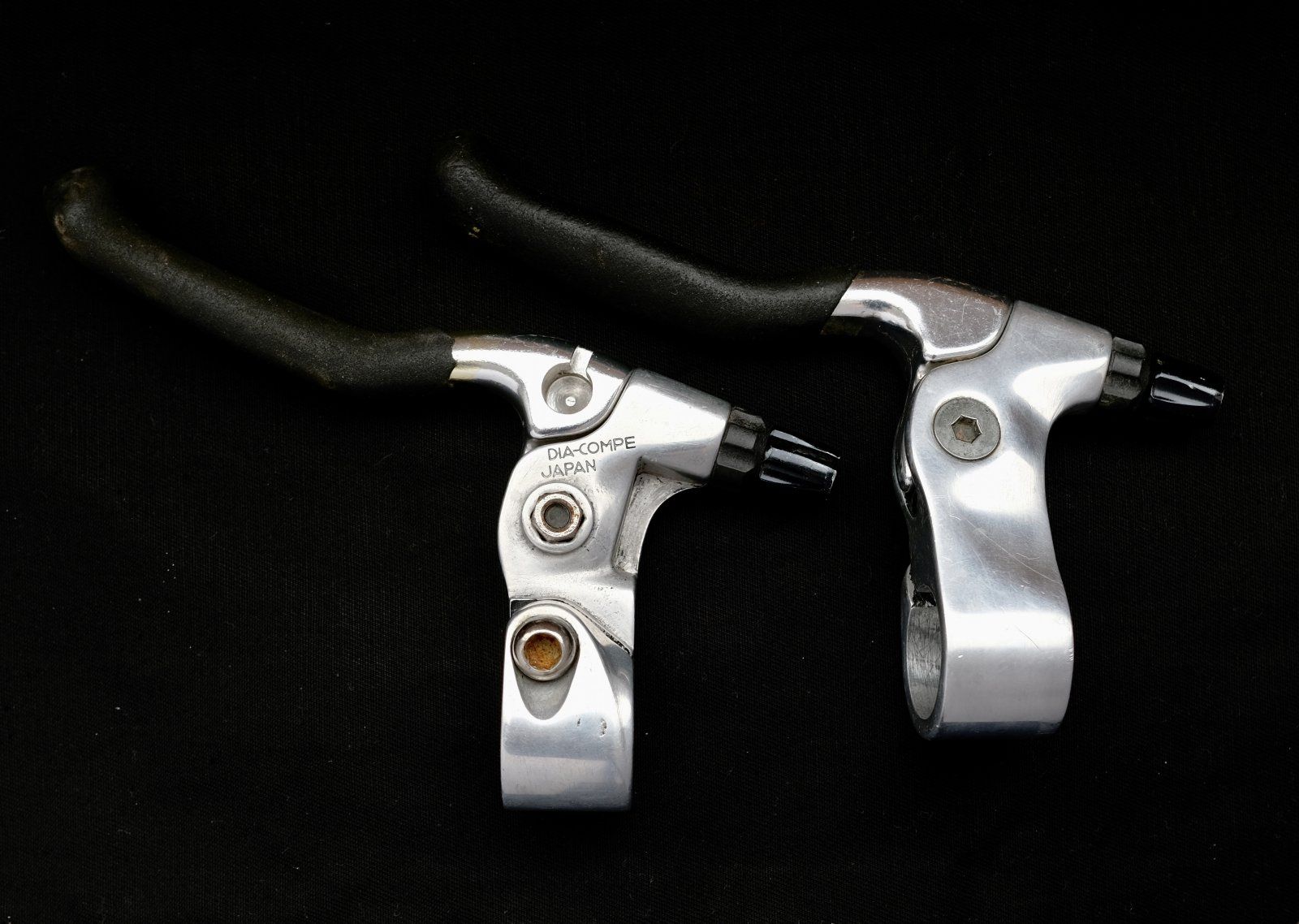

  2. Gibt es schöne Hebel für Cantis? Ich tue mich sehr schwer damit, passende, attraktive Hebel zu finden, die auch noch bezahlbar sein sollten. Gerne nehme ich natürlich auch gebrauchtes, aber die Hebel aus den 90ern, die ich finde, sind sehr massiv und/oder Teil einer Schaltkombi. Bei V`s ist das alles irgendwie einfacher.
    Neu habe ich die BL-R550 gefunden, die ich recht attraktiv finde. Dort müsste ich aber auch ein älteres Modell suchen, gefühlt wurden die neuen Modelle immer barocker, bzw. knubbeliger.
Ich finde die Claris Hebel praktisch, weil man die mit Vs und/oder Cantis fahren kann. Hab die an einem Rad verbaut, dass hinten noch eine Canti Bremse hat und vorne auf V-Brake umgebaut wurde. So kann man das Rad trotzdem mit zwei identischen Bremshebeln fahren.
Ich habe mich jetzt für Cantis entschieden. Die Optik ist mir bei dem Rad doch recht wichtig, nachdem mein jetziges Rad eine solche Vernunftskiste geworden ist. Da musste einfach ein wenig Unvernunft sein. Außerdem haben es ja tatsächlich viele Leute lange Zeit geschafft, mit Cantis zu fahren!
Es werden XT-Cantis und hoffentlich ein paar Dia Compe Hebel.

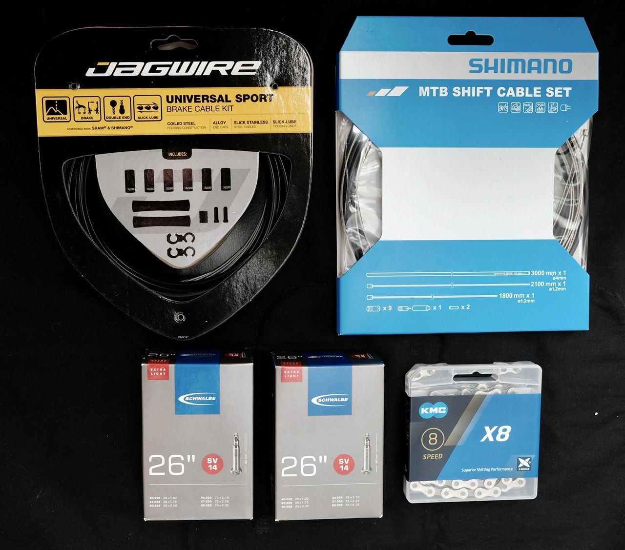

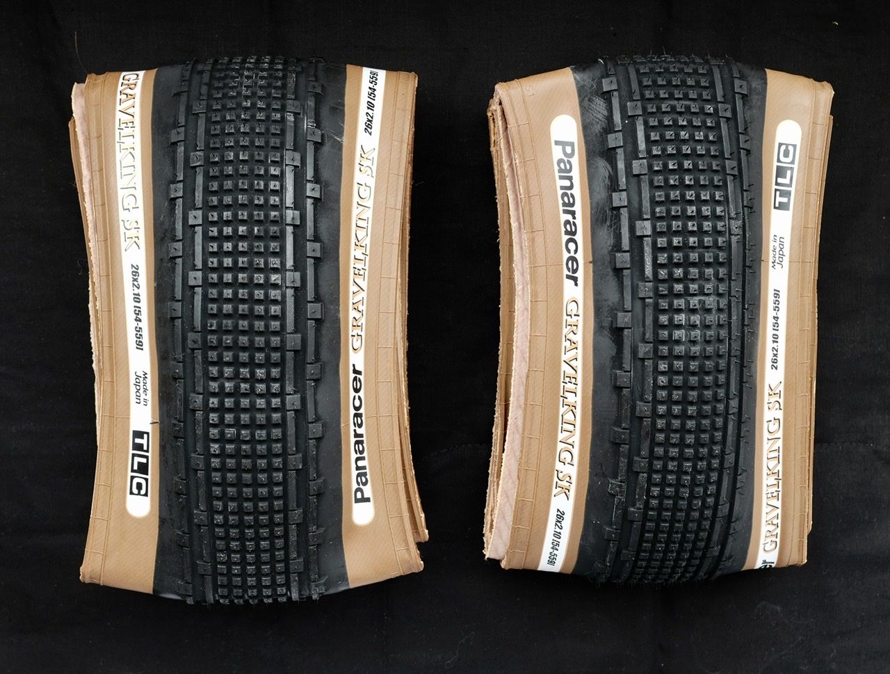

So langsam trudeln die Teile ein. Bei den Reifen habe ich ja echt Schwein gehabt, wenn ich mir die Diskussion zur Nichtverfügbarkeit bei den 26“ Conversions so angucke:

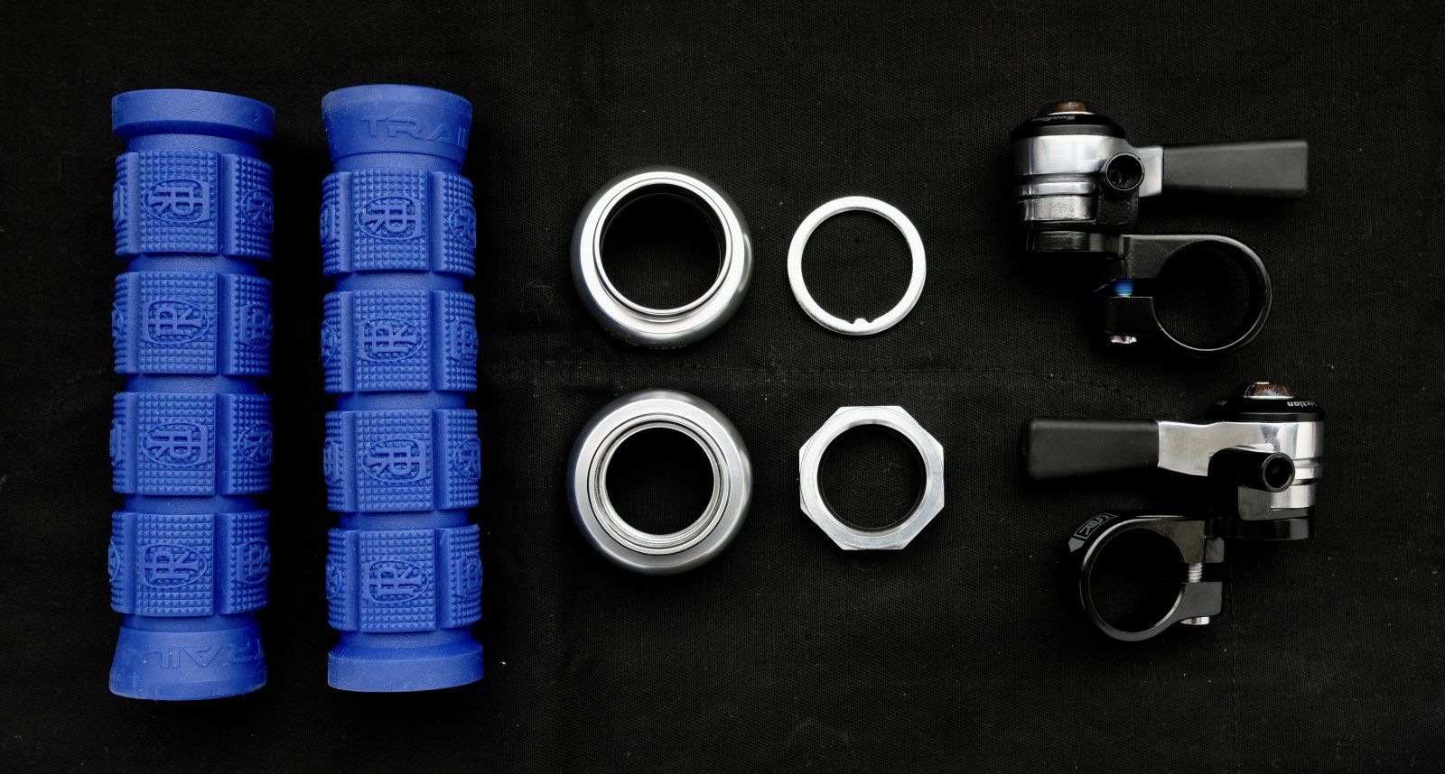

In einem weiteren, ganz kleinen Paket kamen die neuen Schaltrollen, so dass auch die alten Dinger wieder einsatzbereit sind. Ich war aber doch überrascht, wie schwierig es war, Schaltrollen für 7-fach zu finden. Hätte ich auch andere nutzen können?
Und dann kam da noch ein wenig Kleinkram, den man ja auch immer braucht

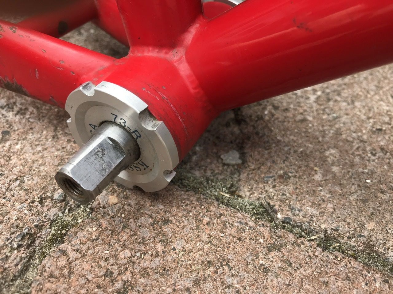

Und dann das Tretlager:
Was für einen Schlüssel brauche ich dafür? Ich schwanke ja immer zwischen kaufen, weil habe besser ist als brauchen, und nicht kaufen, weil Ich den Kram maximal einmal im Jahr brauche.
https://www.rosebikes.de/cyclus-tools-fag-innenlager-werkzeug-193420
Müsste das da sein soweit ich weis
