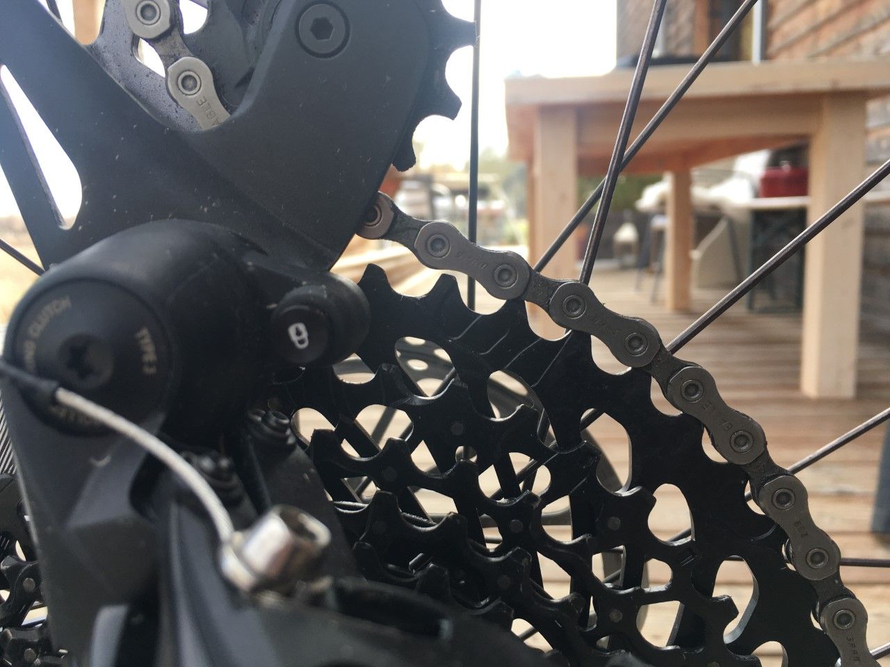

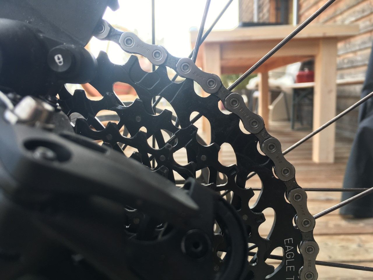

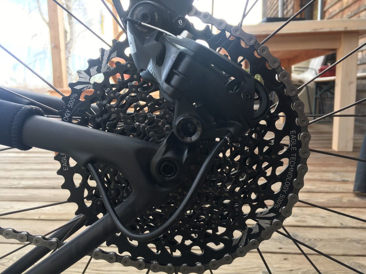

Hallo,
kann mir jemand sagen, warum die Kette so komisch auf dem großen Blatt sitzt?
Kette gelängt?

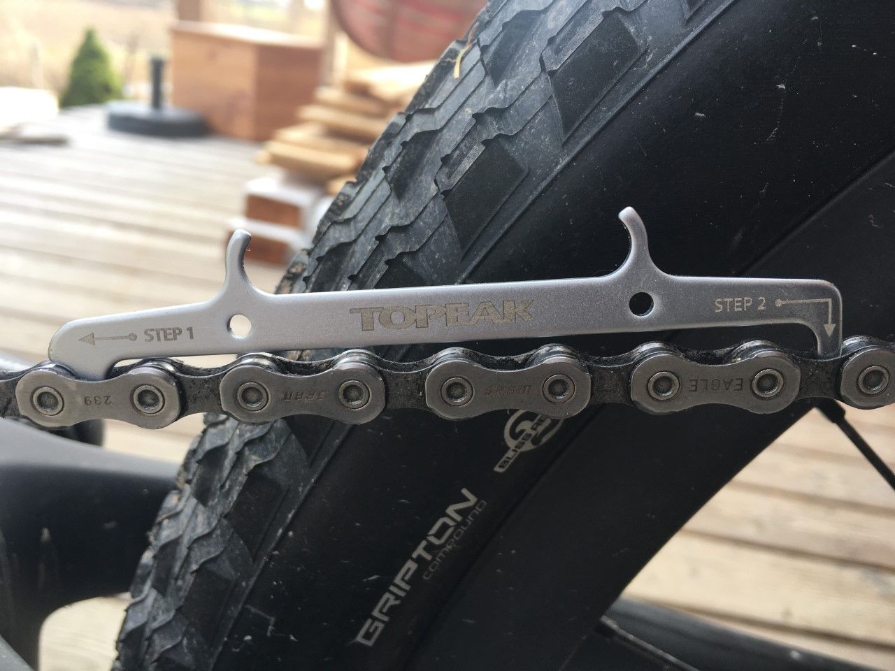

Die Sram Eagle Kette hat gerade mal 350km runter:

Hallo,
Kette gelängt?
Anhang anzeigen 991909 Anhang anzeigen 991910 Anhang anzeigen 991911
Sitzt die Kette richtig auf dem NW Profil der größten Ritzels? Vermute nicht. - > Schaltung richtig einstellen.
Edit: Und Schaltauge ausrichten! (unbedingt immer machen bei der Eagle)
Bei mir lags an nem leicht krummen Schaltauge, dass das passiert ist.
