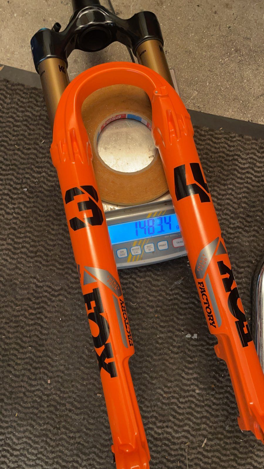

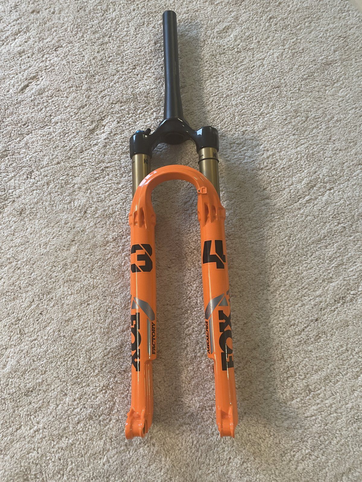

Ist die 100mm-Variante , 120mm brauch ich nicht . Zudem möcht ich mir die Geo nicht verunstalten. Hab da mit irgendwelchen Tools gerechnet, die 120mm zerstören da so Einiges... Bin offen, könnt aber nach dem heutigen Nachmittag schon wieder einen Roman über diese Gabel schreiben :D
Hat 2 Wochen gedauert, war aber eh 3 Wochen im Urlaub.
War heute erstmals damit unterwegs, aber nur Straße und bergauf. Werde demnächst mal wieder berichten.

Es ging mir nie darum ob Fox besser ist, nur wollte ich mal sehen wie gut die anderen Mitbewerber so sind. Ein Epic bleibt mit kompletten Brain-Fahrwerk erhalten, das andere Epic dann mit konventioneller Technik, sobald der 110mm-Schaft erhältlich ist, werde ich dem Epic etwas mehr Federweg gönnen, die 10mm sollten nicht so sehr in die Geo eingreifen... Time will tell.
Der neue Fox-Remote ist eine klare Katastrophe, In Spanien bekommt man die Gabel inklusive diesen neuen 3-stufigen Remote, in D bietet es der Orange-Laden wohl so an, Fox-Deutschland liefert aber generell ohne Remote aus, kostet schlappe 110,- Euro, diesen kann man sich sparen und zum Scott-Remote greifen. Entweder der Twinloc oder eben den Rideloc (wenn man denn Braindämpfer fährt ).
