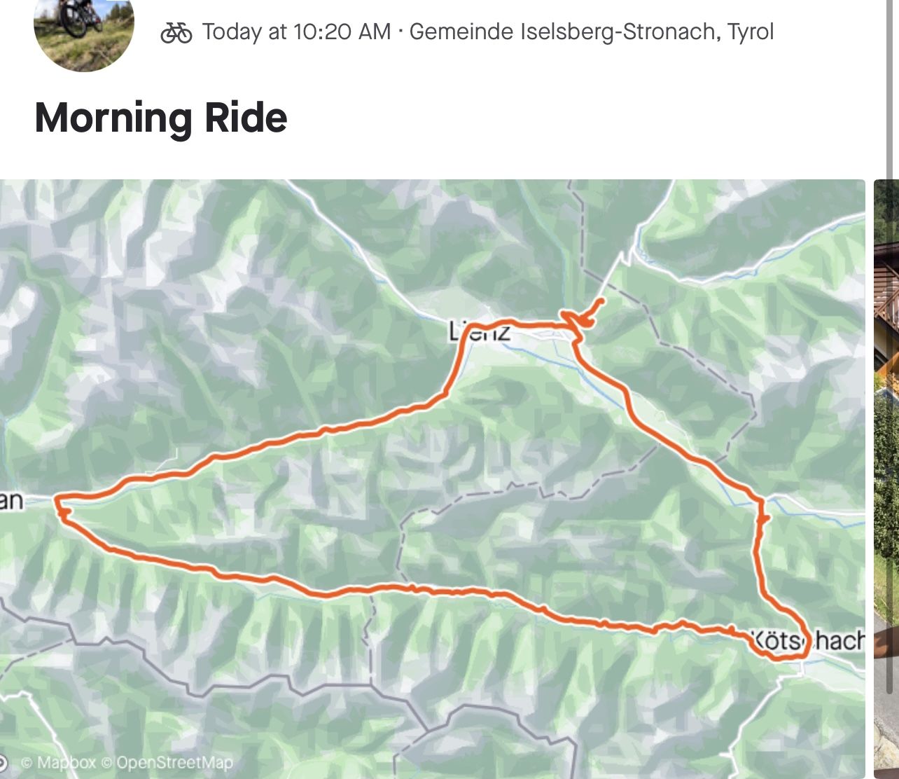

Hab heute zufällig den Palzer Toni getroffen und bin dann spontan mit ihm die „Lesachtalrunde“ gefahren.. Dreiviertel der Strecke konnte ich sogar mithalten 😂
