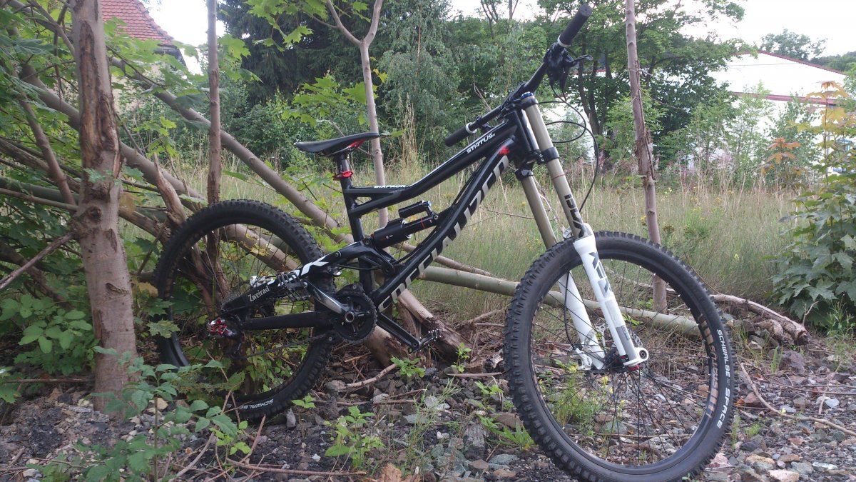

so mein status 2 2013 mit 16,8 Kg
nur mein problem es klappert ordentlich die kette dabei ist die schon bis auf das geringste was geht gekürzt ... und schaltung ist x0 ...

Ja kettrnstrebe ist oben und unten mit Schutz und ka ob das gedämpft ist... Ich meine das die Kette oben zu sehr wackelt aber wie bekomme ich das weg?

Kurz nach der Kurbel bis zur Schweißnaht von der Kettenstrebe ist kein Schutz. Da müsste es klappern. Erkennt man auch gut am abgeplatzen Lack. ;)
Ach ja, geiles Status. Wie macht sich der Vivid Air?

Kefü scheint schon so zu passen. Du hast ein ungedämpftes SW. Was meinst du mit wackelt?
Kannst du die Kette auf dem größten Ritzel leicht auf die Kettenstrebe drücken?
Btw, warum fährst du bitte Schwalbe Space Reifen ? Die müssen bei einem Preis von 9,95€ ja eine Katastrophe sein.
Gibt doch sehr gute und nicht ganz so teure Reifen von Kenda, Intense oder Maxxis.
da hat cos75 recht. Ich habe die Kettenstrebe auch im vorderen Teil dick mit schwarzem Panzertape umwickelt.
