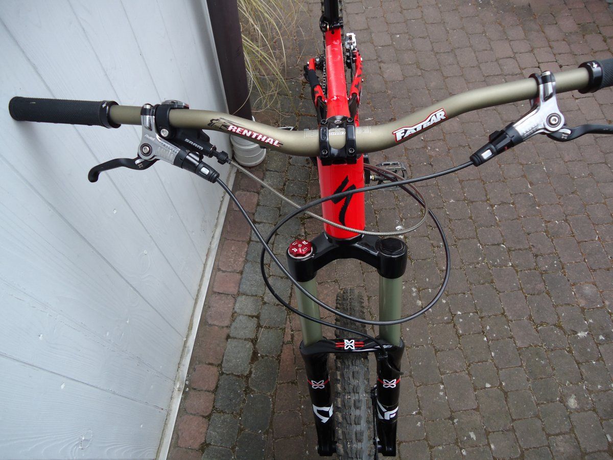

Kurzes Schaltwerk, schwarzer DM Vorbau und ev. etwas breiterer Lenker (wirkt recht schmal, täuscht das?), ansonsten schick und nichts auszusetzen. Wie schlägt sich der Dämpfer?

MOin,
einen breiteren Lenker hatte ich schon drauf, jetzt ist es aktuell wieder ein 750er (der originale)
Wenn man genau hinsieht, fällt auf, dass ich die Gabel noch etwas raus gezogen habe und Spacer unter der oberen Brücke, zusätzlich unterm (35er) Vorbau. Ich muss dazu sagen, ich bin mit 46 ein alter Sack und Gewohnheitstier. Ich habe vor dem Status 5 Jahre ein BigHit gefahren. Letztes Jahr bin ich mit dem Status nicht so richtig warm geworden, lag mir immer zu frontlastig in der Luft. Mit den letzten Änderungen fühlt sich das für mich jetzt endlich deutlich besser und dem Biggie ähnlicher an. Der weiße Vorbau ist testweise nur wegen der Länge drauf gekommen, erst gefiel mir das auch gar nicht und sollte auf jeden Fall entweder schwarz oder gegen einen schwarzen getauscht werden. Mittlerweile gefällt mir das immer besser und ich überlege, ob der doch bleibt, ist ja auch noch genug weiss am Rahmen, mal sehen. Das Schaltwerk ist wegen der 36er Kassette drauf (vorne 34), da ich zu 99% nur an unserem Homespot fahre und ich den meist auch hochkurbeln will, ist das Bike genau dafür optimiert. Unter anderem fiel die Wahl auch auf das Status, weil ich da die Sattelstütze im Gegensatz zum Biggie ausreichend zum pedalieren versenken bzw ausziehen kann (zumindest seit ich das Sattelrohr tief genug ausgerieben habe).
Der Dämpfer macht sich für mich ganz gut, aber ich bin da auch nicht sonderlich sensiebel und kann da keine wirklich fundierte Empfehlung geben. Ich habe ihn günstig geschossen und weil mein Gewicht zeitweise stark schwankt mag ich Luftelemente. Wenn es für die aktuelle CR ein Protone-Kit geben würde, käme das sofort rein, fand ich bei meiner alten RCV prima. Evtl. kommt mal eine Dorado, aber eigentlich steh ich auf MZ.
Unterm Strich reicht eigentlich bei uns auch ein Enduro oder Freerider, ich finde es trotzdem geil mit dem Panzer runter zu brettern, wo ich zeitweise mit meinem Reign, 115mm Redbull oder auch mal mit dem Hardtail runter fahre :cool:
