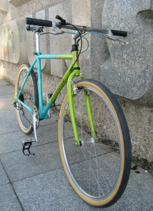

Hallo zusammen,
Hier mal ein paar Bilder von meine Stahl S-Works, welches ich glücklicherweise in der Nähe gefunden habe... die ertsen Runden sind gedreht, es passt und gefällt! Jetzt wird noch hier und da optimiert - wobei ich da auf eure Hilfe hoffe (Stichwort: Ersatzteile Mag 21)
(die gelben Griffe fehlen hier leider noch :))
Mit der Hinterradbremse überlege ich mir noch was, so gefällt mir das als Dauerlösung noch nicht. Auch der Vorbau darf gegen etwas eleganteres in 1" ersetzt werden. Als Kurbel hätte ich gerne die 737er, da muss ich mal noch suchen bis ich die zu einem annehmbaren Preis finde...
Zur Gabel: bei den Abstimmungsversuchen ist mir aufgefallen, dass ich den Einstellknopf "ohne Anschlag" aufdrehen konnte... da ich sowieso das Öl wechsel wollte habe ich mal nachgeschaut und dieser "adjuster rod" lässt sich einfach rausschrauben - das ist so wohl nicht gedacht? Auf der anderen Seite bleibt die Lust prinzipiell drin - außer ich drücke auf den Rand des Einstellknopfes, dann entweicht sie... hat hier jemand einen Tip was kaputt ist?
Vielen Dank schonmal für eure Hilfe!
Viele Grüße,
Felix

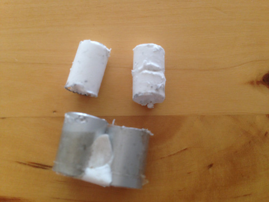

In den Einstellknöpfen sind kleine O-Ringe verbaut, die sind alt und werden hart und daruch undicht. Kann man relativ leicht auswechseln. Die O-Ringe haben iirc Standardmasse, kannst du also online bestellen oder zB beim Reiffeisen kaufen. Das selbe gilt auch für alle anderen Dichtungen in der Gabel. Auch die Simmerrringe (aka Abstreifer) sind aus dem Standardsortiment.
Dann gibt es da noch dieses "Ballventil" zum füllen. Da geht gern kaputt. Ist schwer zu bekommen, aber man kann mit Silikon und etwas Kreativität Abhilfe schaffen:
Dass du diese Einstellachse für den Rebound relativ leicht rausschrauben kannst ist imho normal.

Danke für die Hinweise! Das heißt das "Luft-entweichen" am Einstellknopf könnte mit ein paar cent behoben sein :daumen:
Die Maße hat hier aber nicht zufällig jemand? Möchte ungern meine Gabel zerrupfen - noch kann ich ja so fahren ;)

Genau, eins nach dem anderen, das Rad wird ja parallel auch gefahren! ;)
Du meinst du die Mag21 soll raus? Was sollte denn dann rein? Bei 1" ist die Auswahl ja eingeschränkt?

Das ist mien erstes Rad mit Federgabel... insofern weiß ich da noch recht wenig. Und finde die im Vergleich zu einer Starrgabel schon angenehm :D. Das luftgefederte macht es mir auch leicht zu testen (knapp 60kg Fahrergewicht...)
Ich meine, die Mag ist eine gute Gabel. Leicht zu warten und fast unzerstörbar. Ihr Nachteil ist, dass sie recht schlecht anspricht. Das Losbrechmoment ist sehr hoch. Da wäre eine Judy (die es mit 1" noch gibt, aber selten) schon besser. Eine MZ Bomber noch besser, aber schwerer. Daher der Name :lol:
Die billigster Lösung wäre, die Mag fit zu machen. Die optisch beste (imho) aber auch teuerste eine FSX zu kaufen. Die Mag-FSX hätte die gleiche Krone, da müsstest du dann bei der Suche nicht auf 1" achten. Die hat aber den selben Nachteil, den die Mag auch hat, nur, dass sie schöner ist. Die Judy FSX wäre technisch besser, dem Rahmenbaujahr angemessen und teuer (4-500 Euro?) . Die Bomber liegen bei 180 bis 250 Euro, aber ich weiss nicht, ob das 1"-Steuerrohr hier den Preis treibt. Technisch soll die Bomber nochmal deutlich besser sein, als die Judy. Eine normale Judy ginge natürlich auch. Aber bis die fit ist, bist du auch bei mindestens 200 Euro.

Zur Gabel: ja gut, dann wäre eine Judy vielleicht wünschenswert... aber ich denke erstmal mache ich die Gabel fit und schaue dann mal. Ja, das blau-grüne S-Works ist wunderschön, da würde ich auch keine Federgabel einbauen - aber meins war und ist ja schon ohne farblich passende Gabel ;)
Kurbel sollte getauscht werden (wie erwähnt gefällt mir die 737 ganz gut) und bei der Hinterradbremse muss sich was ändern. Ich tendiere zur Dia Compe 987 Canti (wurde hier so empfohlen ;)). Und dann die beiden Halbmonde beim XT-Bremshebel rausnehmen und hoffen dass es vom Bremsgefühl her passt...
