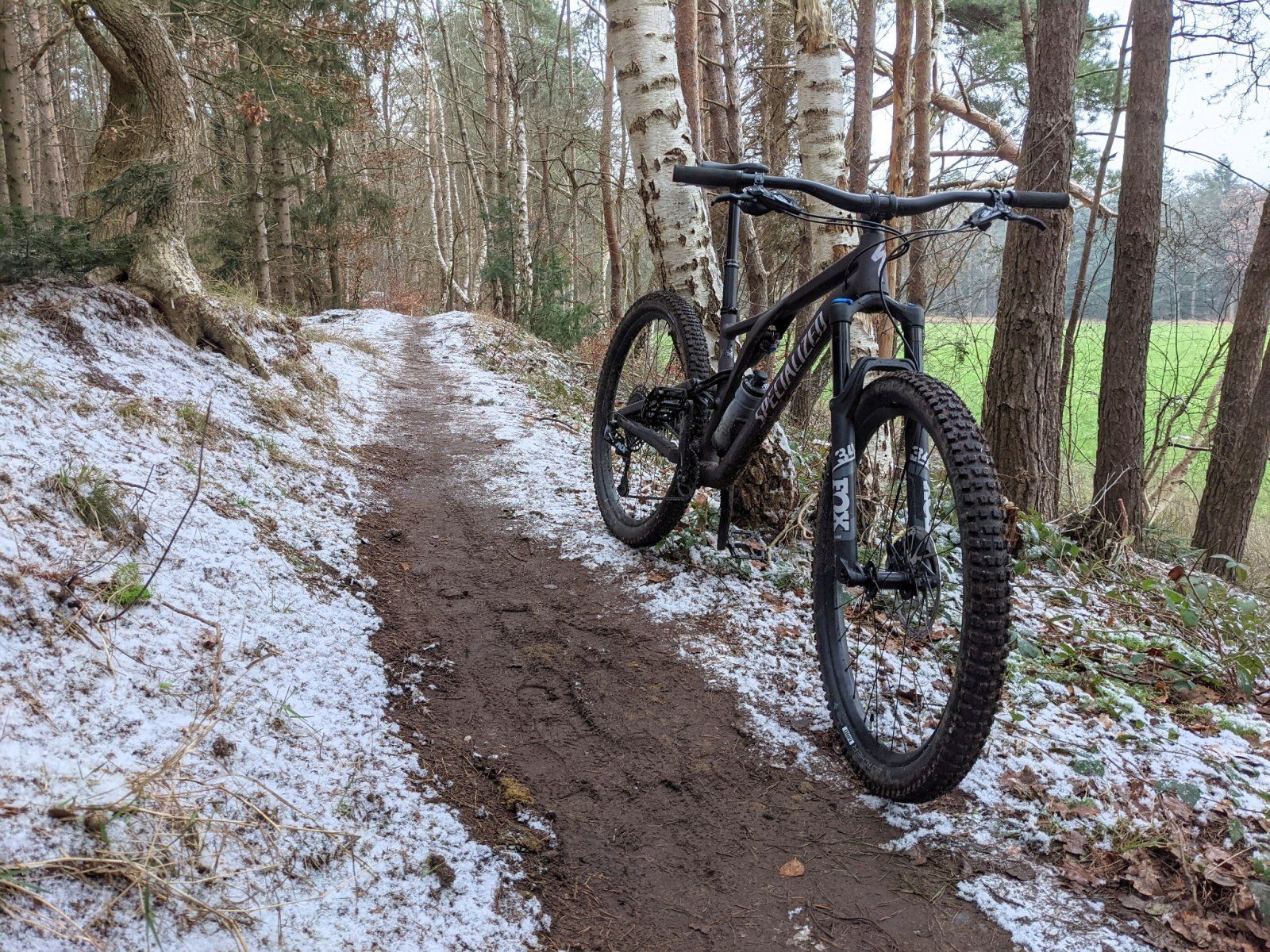

Nur ein umscharfes Handybild von der ersten Ausfahrt.
Die Decals an der Gabel sind vom Vorbesitzer. Ich überlege mir welche in der Farbe des Specialized - Schriftzuges auf dem Rahmen machen zu lassen.
Ich mache nochmal ordentliche Bilder wenn das Wetter besser ist.
