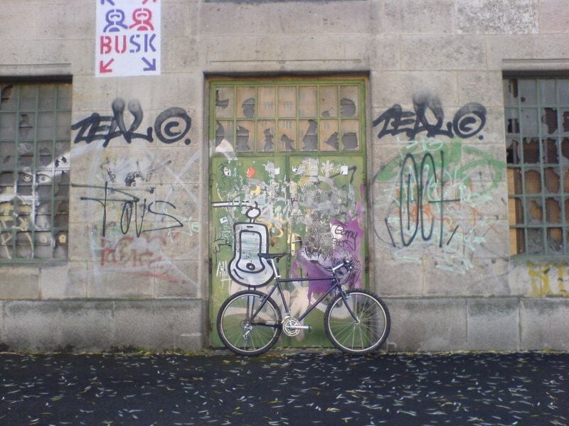

    es ist endlich fertig. hat sehr lange gedauert, dafuer hab ich den lrs aber auch selber eingespeicht :D
    habe mich entschieden alles beim alten zu belassen und nur verschlissene oder esthetisch untragbare teile auszutauschen. so habe ich z.b. die onza hoernchen - auf die ich eigentlich total stehe - gestrichen. das passt irgendwie nicht... bei den felgen hatte ich einfach keine geduld mehr ebay nach den originalen zu durchsuchen desswegen aktuelle in ungeoest und schwarz. skinwall ground control reifen waeren natuerlich cooler als smoke und dart aber leider war meine geldboerse immer dann leer, wenn gerade welche am markt waren. trotzdem vielen dank an mini.tom fuer die reifen. :)
    des weiteren:
    specalized prolong statt velo titanium
    deore dx pedale
    specialized sattelspanner aus den spaeten 80ern statt paul
    neue shimano bremsbacken statt madison
    un72 bb
    rahmen "holraumversiegelt"
    ich denke den meissten puristen wird das bike nicht gefallen aber es war auch nicht meine intention daraus ein showroom bike zu machen (bei einem "faden" stumpfumper eh schwer moeglich). das rad hat mich den grossteil meines lebens begleitet und das darf man ihm auch ruhig ansehen.
    [​IMG]

  12. Sieht doch prima aus.
    Ich würde vielleicht den Mavic-Aufkleber auf den Felgen abmachen?!

    ich finds super- und vor allem kann man das teil auch FAHREN, was ich ja bei ein paar forumsrädern hier stark bezweifele...

    Ich finde den Stumpjumper sehr schön und schlicht. Der Aufbau ist absolut in Ordnung und wenn es auch noch gut fährt, umso besser :) Aber ich bin ja eh Stumpjumper-Fan.
    Genau, einfach weg mit dem modernen Aufkleber, dann sieht's noch besser aus.

    Das mit den Felgen fällt nicht wirklich auf (mach den Aufkleber runter *g*) - ansonsten schönes Rad.

    Gute Arbeit (wenn der Aufkleber....)

    ok ok, die aufkleber kommen weg. :D
