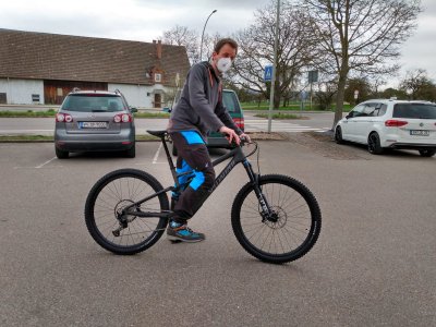

Servus und Hallo,
folgendes Entscheidungsproblem.
Bei der Suche nach dem neuen Bike bin ich zu erst beim Orbea Occam M30 gelandet.
Mit 186 cm Größe und eine SL von 92 lande ich in den Berechnungen bei einem Rahmen XL.
Aktuell sind überall keine Orbeas zum Testen greifbar. Also bin ich zum nächsten Shop und habe mir die Specialized Stumpis Comp angeschaut. Laut Datenblatt und angefügter Grafik ist das Stumpi in S5 nahezu identisch in den Abmessungen mit dem Orbea in XL.
Am ersten Probefahrtag vor dem Shop konnte ich neben dem S5 noch ein Trek Fuel EX8 in L testen.
Das S5 kam mir direkt zu lang vor. Das Trek in L fühlte sich direkt gut an. Eine Woche später konnte ich das Specialized in S4 und S5 vergleichen. Hier war es vom Gefühl her ähnlich.
Jetzt ist das Orbea jedoch so von der Konstruktion, dass es auch in XL tendenziell kleiner ist als ein gestrecktes Spec. Stumpi S5.
Die Überlegung ist jetzt was wäre das richtige Bike.
Konnte mir von meinem Nachbarn das Trek Fuel EX8 in L für eine längere Fahr ausleihen. Er ist 180 groß, der Vorbau ist mit Spacern höher gesetzt und der Lenker ist sicher auch nicht der Standard sondern baut etwas höher. Das Rad hat sich so nicht unbedingt falsch angefühlt, nur die Sattelstütze steht ewig weit raus. Das Stumpi in S4 wirkt dabei wie ein Zwerg.
Was würdet Ihr wählen bei 186 cm Größe und so langen Beinen?

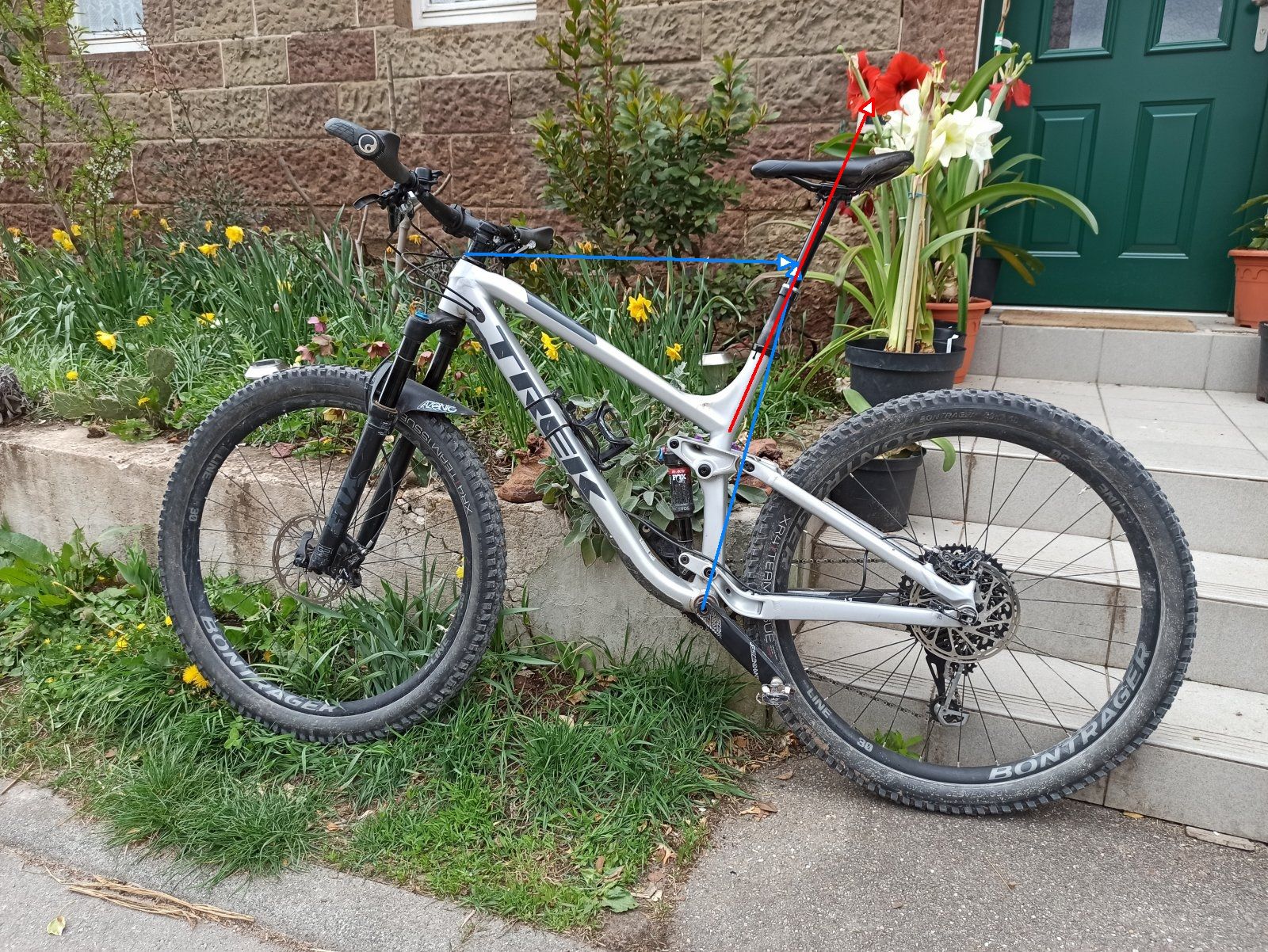

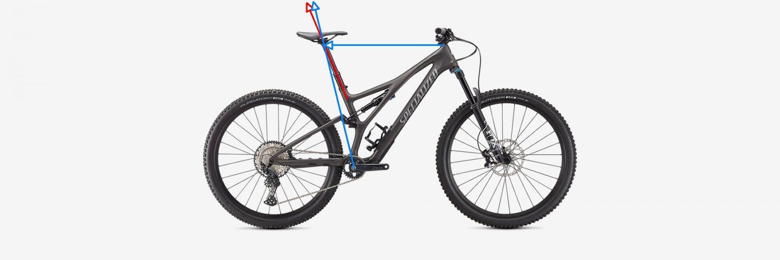

Ich hab mir mal die Daten von den Bikes angeschaut.
Das Occam in XL hat 11mm weniger eff. Oberrohr mit einem 55 Vorbau, das Stumpy S5 hat einen 50mm Vorbau. Am Occam könntest noch einen 50mm Vorbau montieren, es wäre dann 11mm kürzer im Sitzen, theoretisch auf Stack.
Gleichzeitig ist der Stack um 5mm höher beim Occam als beim Stumpy S5.
Dafür hat das Stumpy in der Low Position 9mm mehr Tretlagerabsenkung.
Das bezieht sich jetzt auf das Thema eff. Oberrohr, also Gefühl im Sitzen, wobei der BB drop auch im Stehen sich bemerkbar macht. Trotzdem bleiben beide Bikes von der Länger grundsätzlich sehr ähnlich, Reach 500 bzw. 505 und 500 am Stumpy in S5.
Das Fuel Ex in L kam dir nur aus einem Grund nicht deutlich zu klein vor, durch den Sitzwinkel. Der ist bei 75/75,5°, aber real bei 67,5/67°. Bei deinen langen Beinen musst du den Sattel weit rausziehen, dabei greift dann nicht der eff. Sitzwinkel sondern vor allem der reale Sitzwinkel. Der eff. Sitzwinkel wird massiv abgeflacht und verlängert den Abstand vom Sattel zum Lenker deutlich.
Hab mal etwas halbherzig in deinem Bild rumgekritzelt. Das Bike steht schräg da kommt es weniger raus, hilft aber vielleicht. Blau ist der eff. Sitzwinkel, rot der reale.

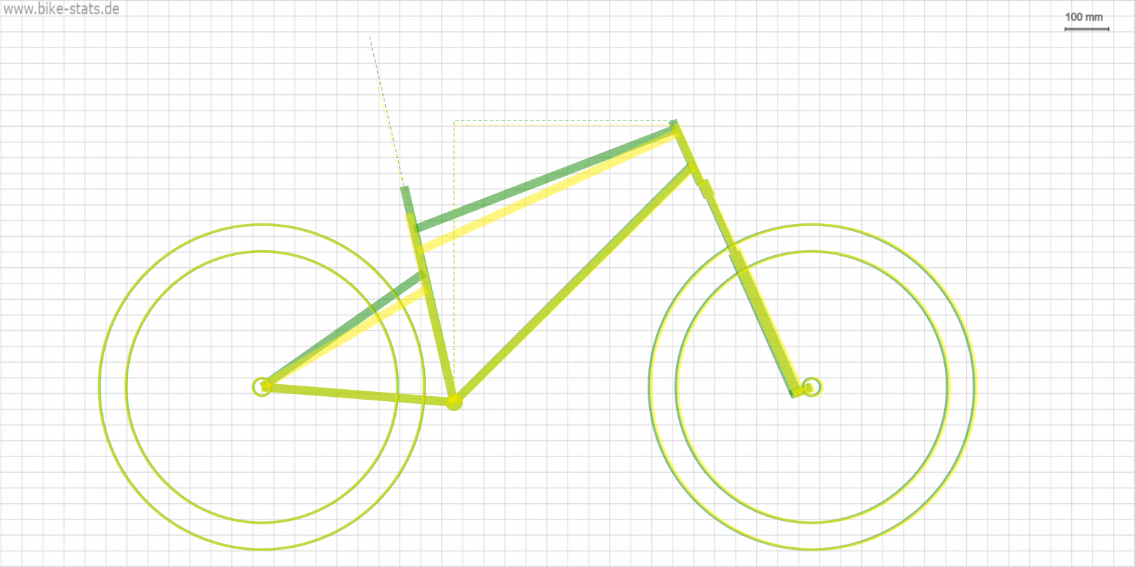

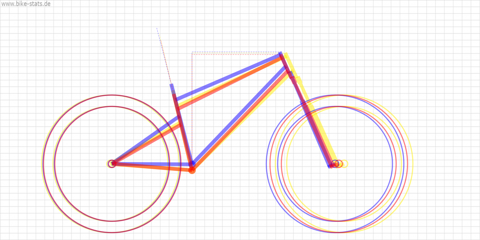

Hier nochmals ein Gemoetrievergleich.
Stumpjumper in S4 (rot) und in S5 Gelb, das Fuel Ex in blau.
Der Sitzwinkel vom kleineren Sitzrohr des Stumpjumper dürfte ja dann bei den zwei Größen kaum einen Unterschied machen. Das würde für mich auch erklären warum, das S5 so streckt.
im Zweiten Bild Stumpjumper S5 Gelb und Orbea Grün
Vermute wegen des etwas anderen Lenkwinkels und des steileren Sitzwinkels des Orbeas, dass durch das weite herausziehen des Sattels sich diese Strecke zu mindest in den gefühlt angenehmeren Bereich verlagern wird. Vor allem Auch, da das Steuerrohr höher ist. Dann noch den etwas kürzeren Vorbei montieren und es dürftepassen.
Finde halt, dass beim Stumpjumper in S4 die Sattelstütze gleich nochmals deutlich weiter draußen ist, alleine schon wegen des kurzen Sattelrohrs.

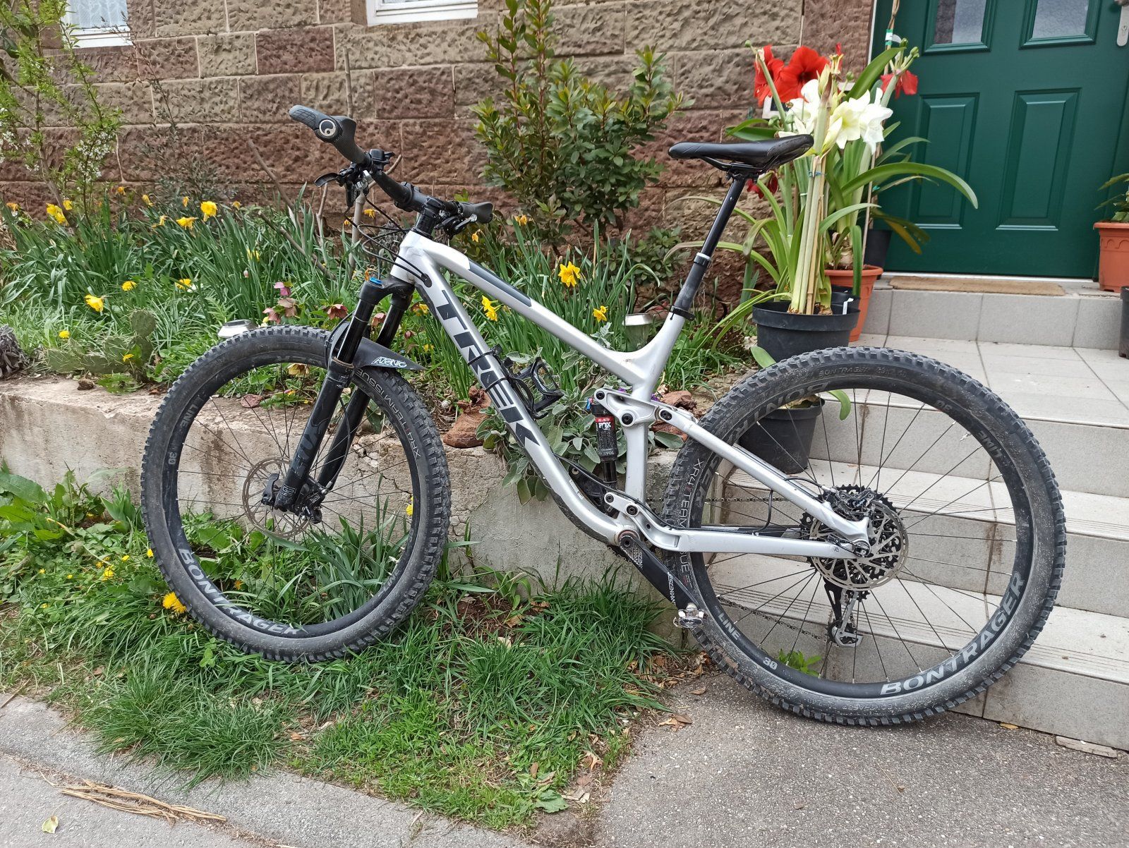

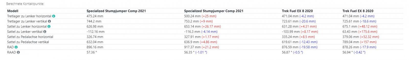

Du hast einen Denkfehler bei deiner Betrachtung. Du vergleichst die Rahmen aber nicht die Position.
Vielleicht funktioniert der Link
In der Theorie darfst nur auf Stackhöhe den Sattel messen
Rot S4
Blau S5
Gelb Trek mit Sattel auf Stack
Grün Trek mit Sattel auf tatsächlicher Sitzhöhe
Interessanterweise rechnet er bei tatsächlicher Sitzhöhe 675mm Sattel zu Lenker beim Trek.
Auf Stack sind es 631.
Wenn ich den Wert beim Stumpy eingebe sagt er 690.
Hier liegt der Haken von dem Programm, zumindest was ich erkennen kann. Es ist kein realer Sitzwinkel hinterlegt, der den Auszug und den damit abflachenden Sitzwinkel berücksichtigt. Somit kommen brauchbare Werte eigentlich auf Stackhöhe raus. Danach gibt es durch den Knick im Sitzrohr Abweichungen.
Bin mir aber nicht sicher ob er im Hintergrund irgendwas rechnet und einfach nicht anzeigt.
Hier zur Erklärung realer und effektiver Sitzwinkel
Wo sich die zwei blauen Linie treffen ist der eff. Sitzwinkel. Durch den Auszug bist du aber irgendwo auf der roten Linie.
Das Occam ist etwas kürzer ja. Der Sitzwinkel ist 5mm höher gemessen und dort steiler. Dürfte somit zwischen Stumpy S4 und Stumpy S5 liegen.
Das ist der Vorteil für Leute wie für mich die mit 1,86m und SL 88cm, ich kann trotzdem den längeren Rahmen fahren. Ein Cube in XL kann ich z.B. nicht mit einer 175mm Dropper nicht fahren wegen dem langen Sitzrohr. Dazu ist es nicht mal wirklich lang in XL.
Nachteil für Langbeiner wie dich, eventuell musst eine längere Dropper einbauen.
Aber die wirst du nicht mehr missen wollen. Dachte damals 125mm sind genug, dann waren 150mm genug, dann 175mm und jetzt fühlen sich 150mm am anderen Bike grenzwertig zu wenig an.
