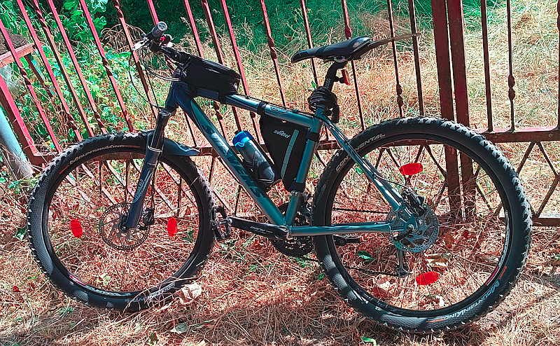

Dafür brauchst du ein Rad mit insgesamt kürzeren Rahmen, such dir ein gebrauchtes 26er oder 27,5er, der Trend geht eindeutig zum Zweitrad. 26er sind oft für den preis eines modernen Laufradsatzes zu bekommen, wenn da die richtig dicken Reifen drauf sind, dann sind die im Prinzip genauso gut wie ein gleich altes 27,5er.
Das hier habe ich aus dem Freundeskreis für meine Tochter besorgt, hat mich inklusive neuen Reifen, Sattel und Pedalen 150 Euro gekostet.
Der Radauflageabstand (also zwischen den beiden Punkten wo die Räder den Boden berühren, keine Ahnung wie man das in Fachsprache nennt) wird durch die kleineren Laufräder kaum kürzer, es wird also meiner Meinung dadurch nicht wendiger. Den anderen Nachteil hast du schon geannt.
