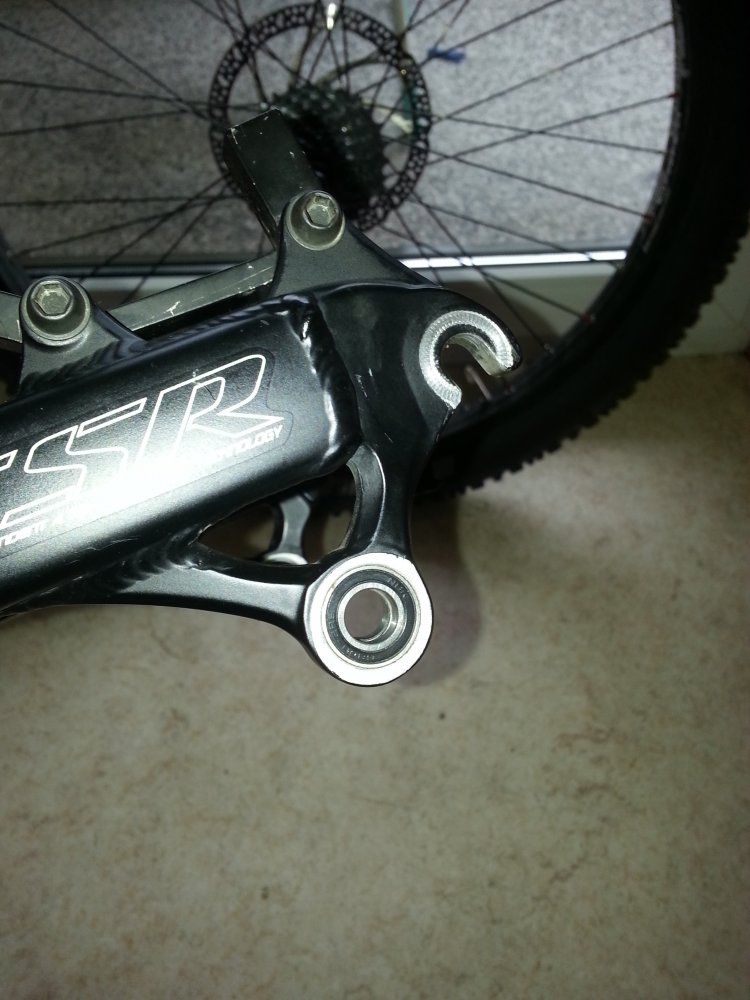

morgen leute
ich habe jetzt fast alle lager raus auser die siehe bild die bekomme ich irgendwie nicht raus gehen die nur in eine richtung oder kann ich beide in eine richtung raus ziehen den auf der zeichnung sieht es so aus als wäre da noch eine nut in der mitte also zwischen den beiden lagern

Ja da hast du recht. Durchtreibeb geht nicht also beide nach außen rauß. Bei der Aktion hab ichs mal geschafft das nur nich der äußere lagerring drin war weil ichs durchtreiben wollte :D

ja wollte ich auch erst aber da es nicht ging und ich mir dann so dachte nicht das der äußere ring dann nur noch ist und das dann eine fummel arbeit ist lass ich es lieber sein
danke
also jetzt den spass beide nach ausen haueno_O
