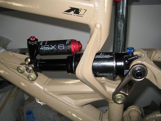

dank der engagierten wie präzisen frickelarbeit von waldman und Michel ist hier der evolver im S-rahmen zu bewundern.
nun ist es endlich DAS ultimative rad für alles, mit phantastisch leichten 16kg :D
gut kombiniert, sherlock !
